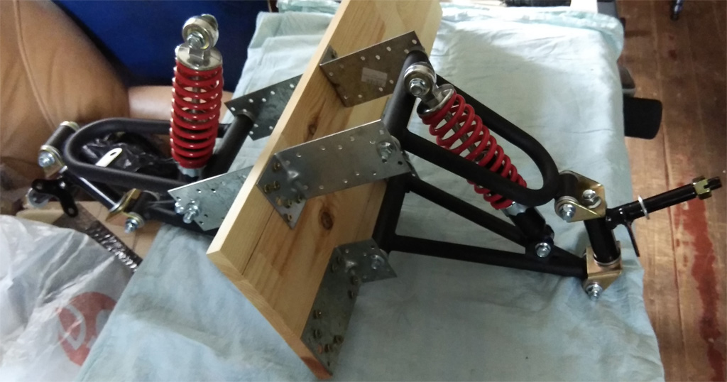

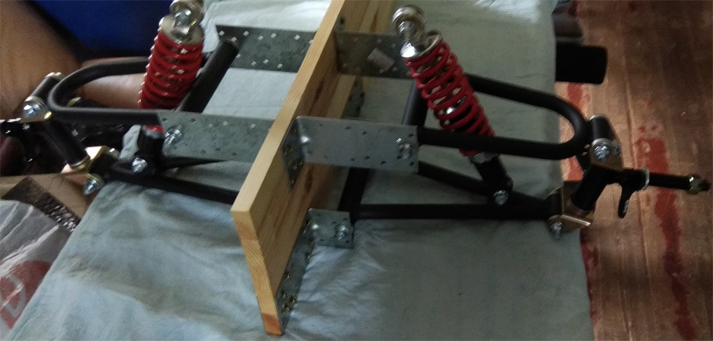

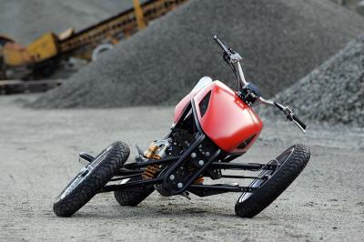

Поскольку мне вообще не нравится подвеска CityCoco и передняя в частности, решил я подойти к ее изменению радикально. Сделать из ситика трайк с наклонной качающейся подвеской.
Первый макет новой подвески (доска, это вроде как рама самоката):  :-D
В перспективе должно получится что-то похожее на это:   :-\
Всем удачи!

Samohod55
Цитата: I_I_IAPM от 30 Авг. 2018 в 16:18
Привет!
мне понравился этот вариант
https://www.youtube.com/watch?v=de3K1Q-faSQ

I_I_IAPM
Цитата: Samohod55 от 31 Авг. 2018 в 09:20мне понравился этот вариант
А мне нравится такой: https://www.youtube.com/watch?v=U3eeAnQ5eJ8
и такой: https://www.youtube.com/watch?v=G0hMs0E5kDw
и такой: https://www.youtube.com/watch?v=j4zsx7flLCE
Не нравится мне в них только одно - цена.   :-\
Всем удачи!

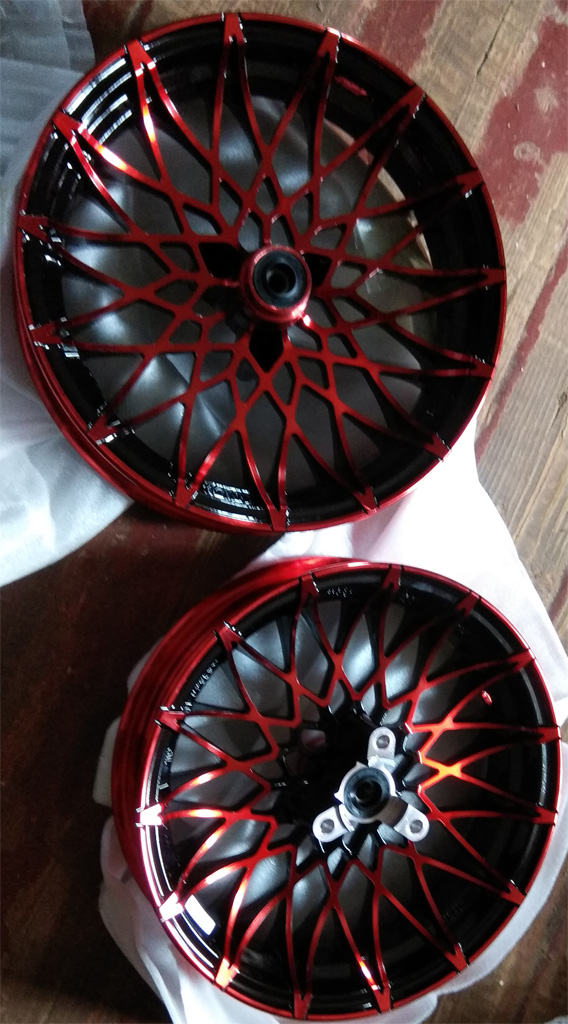

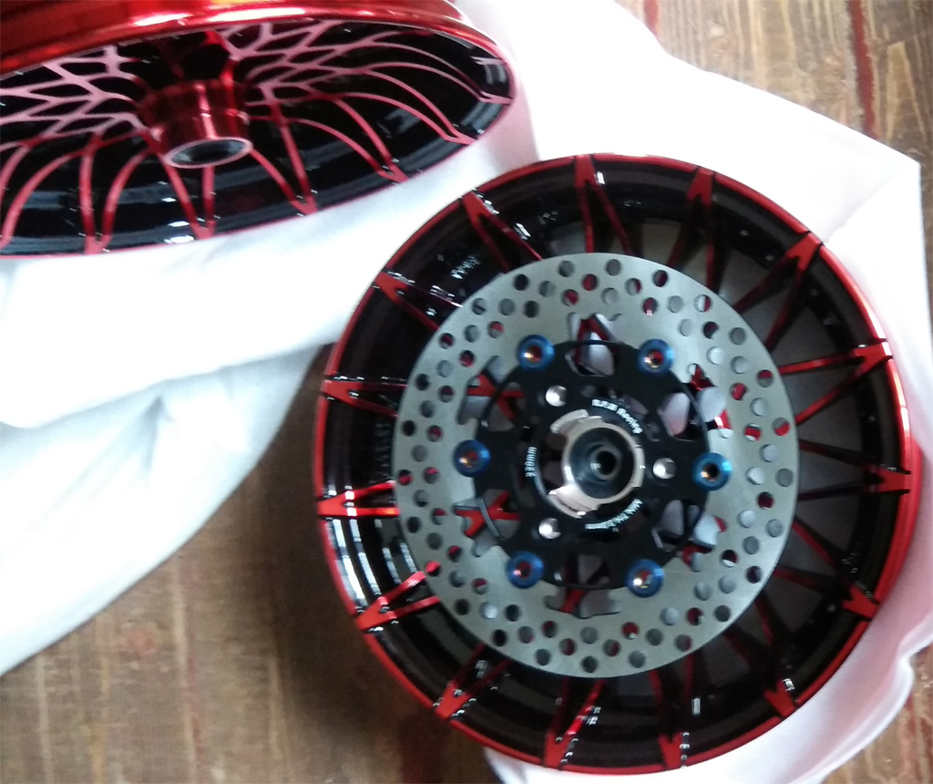

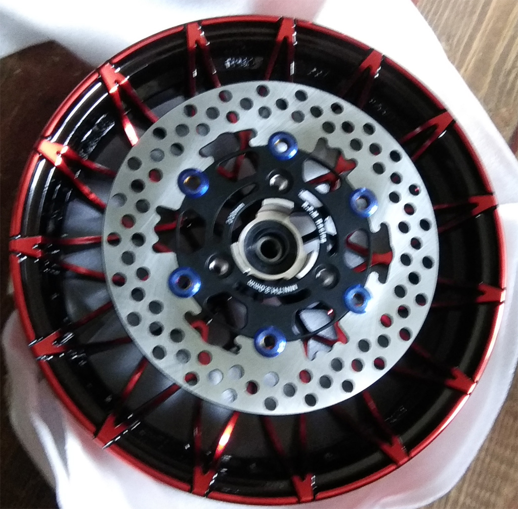

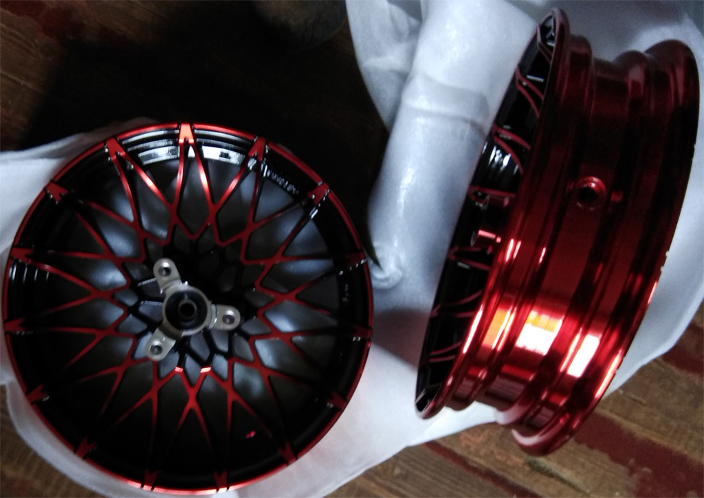

Пришли диски для передней подвески под резину 120/70-12:  :wow:
