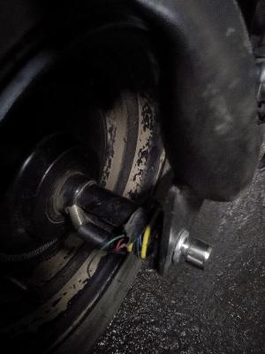

Решил я опробовать новоиспеченный акум на 72в с контроллером, благо погода плюсовая , на это не важно.  Хочу сразу сказать что контроллер взял с диапазоном работа от 48в до 72в. Воьшем пробовал ранее этот контроллер на 60 в все норм .... А тут подключаю батарею к МК 2 кВт , ситик начинает ехать со скрежетом и на скорости не более 10 км как будто цепь слетает обрывается и со скрежетом перестает ехать ...( На этом контроллере так был когда забыл фишку подключить питания к датчикам хола ) тут все проверяю , все подключено ! После пяти попыток перестало ехать, при нажатии на ручку газа лёгкий толчок и хлопок и все ((( такой вопрос если фазы все правильно подключены скрежета не должно же быть ? Ещё интересует мнение тех кто на стандартные МК ситика подключал более 60 в. Что могло сгореть в МК ?! возможно ли а домашних условиях разобрать МК ?чем в теории МК на 60в отличается от 72в?Заранее всем спасибо ....
нашел в чем проблема (((( проверяйте болты почаще !!!

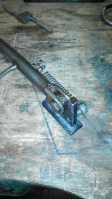

#3106
Подножка.
Всётаки сварка.
Это оригинал, с куском трубы, вырванным из рамы.
Изготовил новую проушину, с расширенной опорой на трубу рамы. Эту часть буду варить в каком либо автосервисе...
Причём вместо 5мм жиденькой полоски, которую ситик своим весом, "винтом" скручивает, 8мм пластина из конструкционной стали.

#3107
Предупреждение о возможности обрыва проводов двигла в середине темы,  там и описание этой проблемы.
Я и Самоход55 уже писали о "оквадрачивании" опор (дропаутов..) рамы для стопорения МК (пост 132 стр8..).
Я использовал шайбу и стопорный болт, а он рожковый ключ (его часть..).
В моей подписи есть указание на "важные страницы" там и картинки и описание работ.
Сейчас китайцы, на некоторых моделях, исправили эту проблему, приварив изнутри дропаута  "U"образную пластинку.
