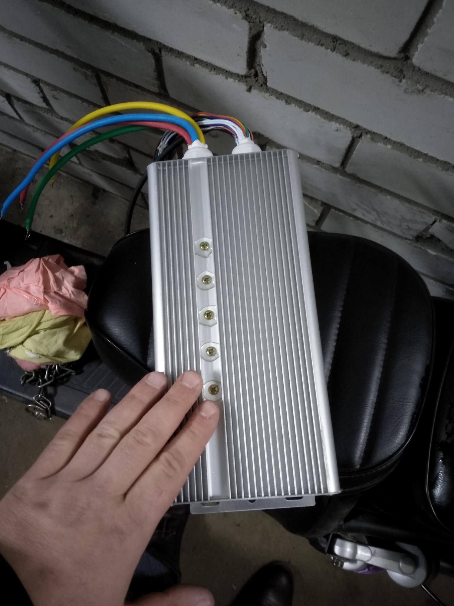

Решил я опробовать новоиспеченный акум на 72в с контроллером, благо погода плюсовая , на это не важно.  Хочу сразу сказать что контроллер взял с диапазоном работа от 48в до 72в. Воьшем пробовал ранее этот контроллер на 60 в все норм .... А тут подключаю батарею к МК 2 кВт , ситик начинает ехать со скрежетом и на скорости не более 10 км как будто цепь слетает обрывается и со скрежетом перестает ехать ...( На этом контроллере так был когда забыл фишку подключить питания к датчикам хола ) тут все проверяю , все подключено ! После пяти попыток перестало ехать, при нажатии на ручку газа лёгкий толчок и хлопок и все ((( такой вопрос если фазы все правильно подключены скрежета не должно же быть ? Ещё интересует мнение тех кто на стандартные МК ситика подключал более 60 в. Что могло сгореть в МК ?! возможно ли а домашних условиях разобрать МК ?чем в теории МК на 60в отличается от 72в?Заранее всем спасибо ....
ripliko
Ничем не отличается хоть 120в давай. Запросто холл мог вылететь, контр не может угол найти.
Stasus
так изначально скрежет это из за того что фазы не совпадают по цветам ? Есть алгоритм подбора фаз ?
ripliko
Обычно синий с зелёным меняют, но и надеюсь контр не z какой-то кастом, там 36 способов подбора и не в одном правды нет. Поставил бы финик и все.
Stasus
так на Финике тоже не совпадают фазы))) контроллер с Али 80 ампер и 24 Фет
Добавлено 12 Дек. 2018 в 21:57
Но не может же на 60в фазы норм работать а на 72в скрежет и не ехать ? Если все остальное не изменено остаётся?!
ripliko
Тупой вопрос но задать надо. Напряжение менял обратно при данной конфигурации?
Stasus
да. Изначально когда купил контроллер тестил на батареи 60в. Там при трогание был не большой скрежет, при наборе скорости пропадал . Я тогда спрашивал на форуме , ты ответил  что мол это норм и синусные контролёры не бесшумны как говорят , хотя на родном контроллере вообще скрежета и посторонних звуков не было .... А на 72 в скрежет стал ппц каким  а в итоге поломка....
ripliko
Мотор тогда не причём, контров у меня разных штук 6 валяется на запчасти и все косячные.
ripliko
Подключи старый контр, который на 60в, ничего ему не будет,чтобы  исключить мотор из поломки
Stasus
старый контроллер к батарей на 72в?
ripliko
Да, там конденсаторы на 100в скорее на входе или 80в, посмотреть можно.
