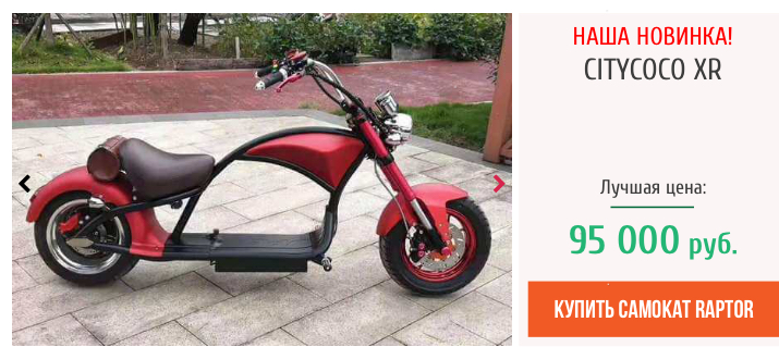

Новинка! Как вам?

Как-бы они его не назвали,но это не ситик.

Цитата: Джими от 09 Дек. 2018 в 12:08
Новинка! Как вам?
Жаль, что отсутствует задняя подвеска, а то был бы более годный чоппер...

Сиделка явно удобная!
