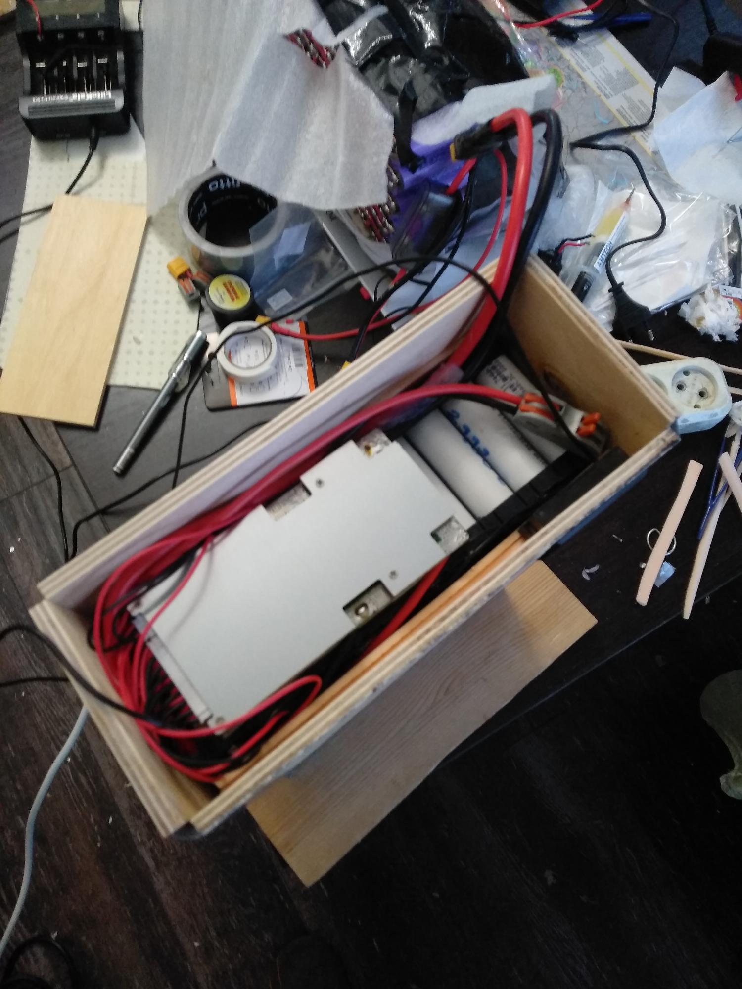

ну а пока не изобрели для ситика энергетическую ячейку, решил сделать третий акум съёмный на ситик для дальних поездок на 21Ач 72в с датчиком температуры)

если вы про мой третий акум , то он будет на двух лент прочных с липучками мощными крепиться через раму к акууму который под сиденьем. Как сделаю все выложу обязательно! Ещё раз это не на каждый день , а для дальних или долгих путешествий)))
Это конечно всё здорово, но... Блин это фанера!!!
(Горит жеж)
Stasus
(Горит жеж)
а пластик не горит ?!) Или у вас огнеупорный ящик ?) Я замыкал не одну ячейку , даже в китайских ячейках стоит клапан который работает! А так я никого не уговариваю делать именно так !!!
Электросам
(Горит жеж)
Я использую стеклотекстолит различной толщины.Лучше не вижу пока.Цена при покупке листом не космос.Если под сборку в термоусадке,то 0.5мм,если нужен короб,то 2,0мм.Давно так делаю.

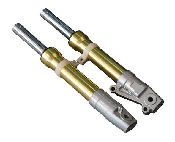

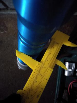

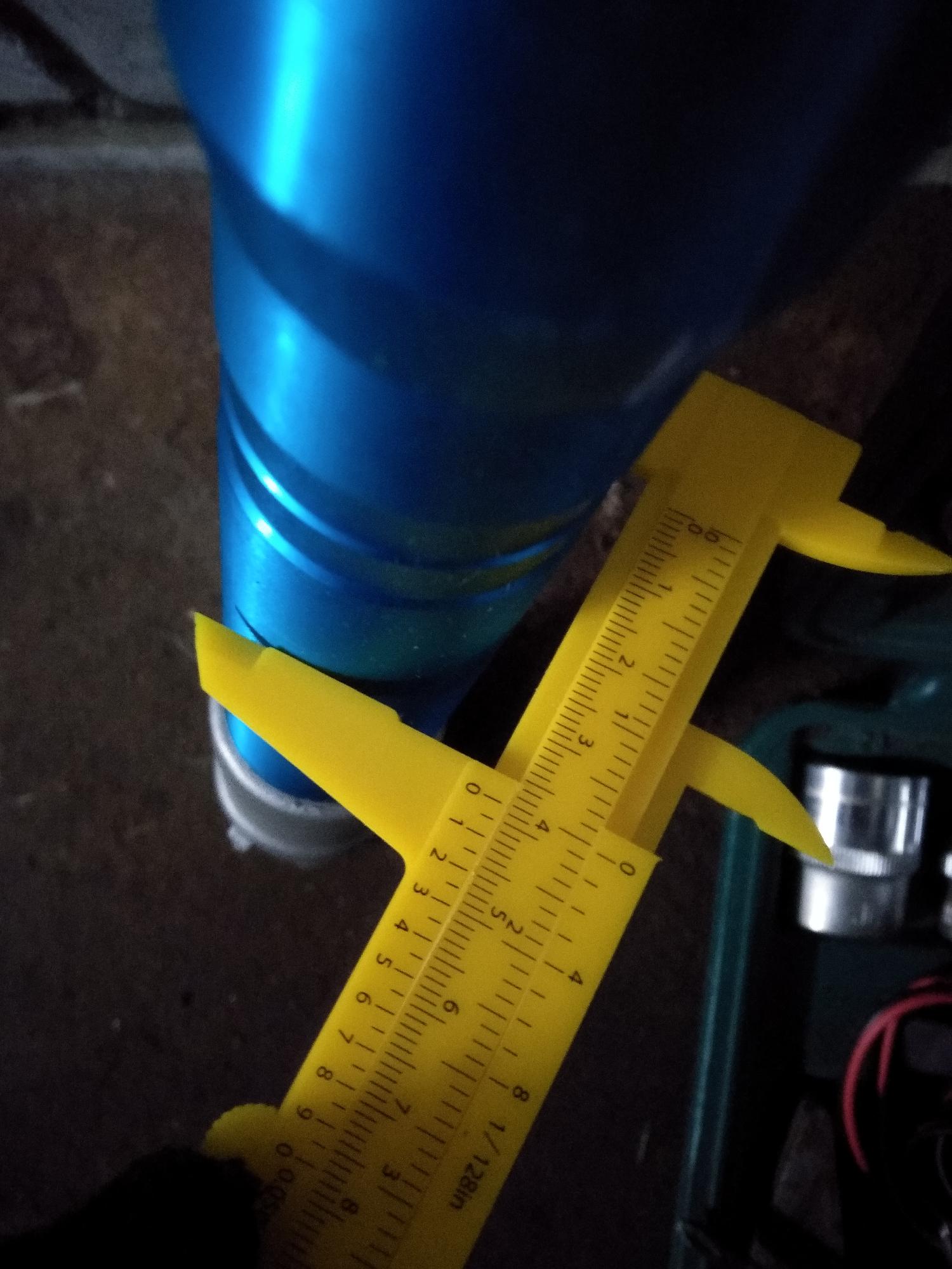

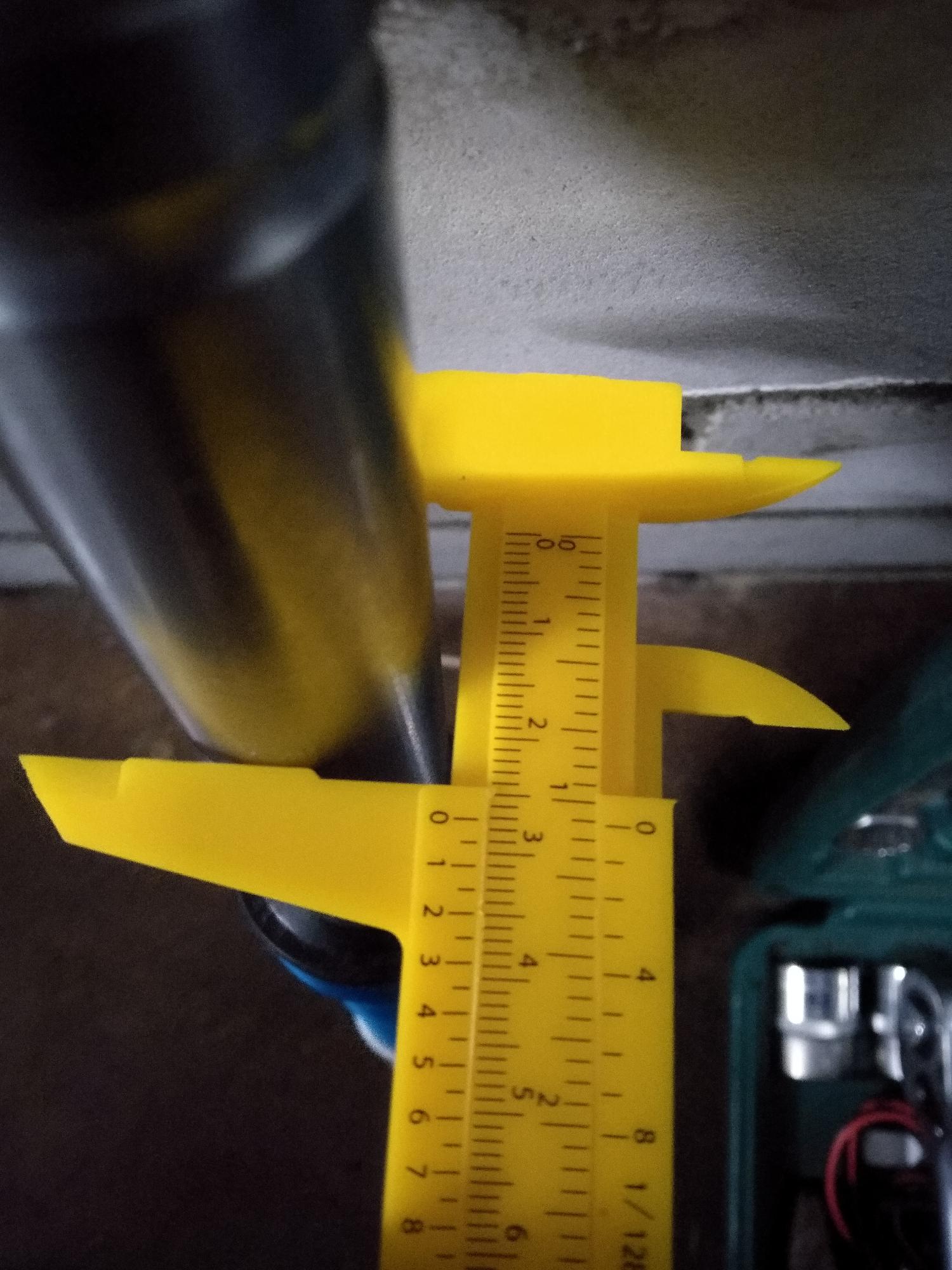

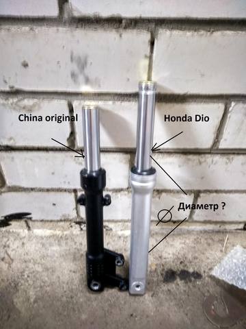

У меня другой вопрос. Инфы   в сети  не найти.......остается только форум . У кого  есть возможность  померить  диаметр  аммо  от HONDA  DIO ?
Stasus
[user]SergioL[/user], вам какое перо имени нужно ? На фото стандартные перо есть ещё  спортивные, они чуть короче   есть и те и те . Смогу только к вечеру ...
SergioL
[user]Stasus[/user],   эти  тонкости не знаю.........
везде  в продаже только такие -
Посмотрите пожалуйста  . Форум это последнее .....только здесь можно узнать .Продавцам  пофигу  что продают   лень даже померить .
Джими
[user]SergioL[/user], диаметр любых перьев от Dio-27мм.
(Горит жеж)
Сгорит любой материал.Не надо доводить до возможности возгорания.Регулярно ревезируйте батку и все будет норм
Samohod55
[user]SergioL[/user], главное что бы перо в траверсу стало,а остальное нужно допиливать.
Перо встает как родное(27мм)
измерил диаметр пера и стакана хонды Дио спорт как на картинке у вас
Не сгорит любой материал. Ибо работаю с такими, которые 3000С выдерживают 100сек и более.
