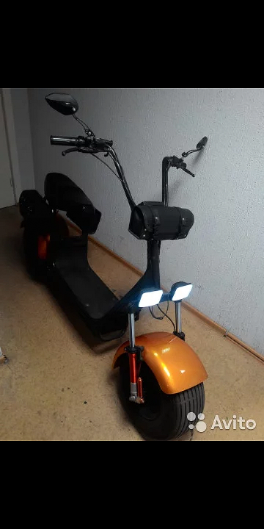

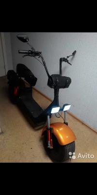

Друзья подскажите кто-то уже ставил себе таки передние аморты как на фото ?
начнем с того, что нам так и не удалось выяснить что это за перья !!! Но полно отчётов как ставить перья от скутера Хонда Дио в этой ветке, если что  ;-)
жаль конечно что не удалось выяснить... отчеты я все законспектировал...эти перья 27 мм длинной от 390 до 420 мм и осями 10-12 мм. ценник этих перьев в китае 800 рублей... вот и вопрос а нетакое это фуфло как и задние аморты ситиков?? и еще вопрос сейчас не нашел но давно тут на ветке читал что можно поставить батарею 72v имея контроллер и мотор 60v так ли это?

если вы читали тему нормально , то должны были выяснить что минимум я и ещё timmy1 собрали себе АКБ на 72в имея финик и МК осталось старое на 60в 2 кВт. Так вот сегодня до 70 кмвч разогнался , дальше дорога не позволяла , хотя не большой запас был... Перья от зонды Дио спорт вариант офигенно подходят. От стандартной версии отскок резкий и громкий и проседают сильно !!!
