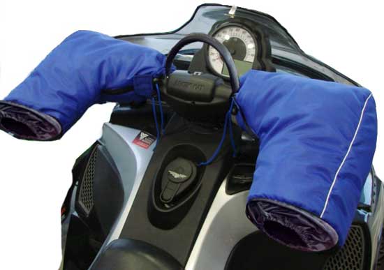

У меня резина - "внедорожная". На морозе - костенеет, но гребёт. По рыхлому снегу высотой до 10см катит, если под ним твёрдое покрытие. При -20С, руки сильно мёрзнут и лицо. Маску надеваю и "валенки" на руль.
При - 25С уже катать - мучительно. Особенно с ветром..
Трудно катать по снежной "каше". Сильно мотает....
Аккум "садится" в три раза быстрее.

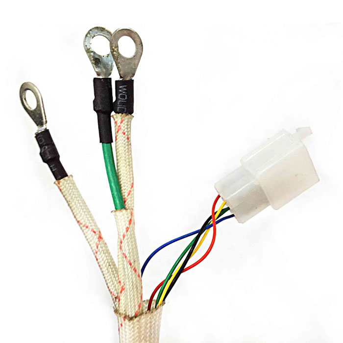

Ну если в сервисе, тогда и замок зажигания надо смотреть. Он может быть неисправен. Прозвонить колодку. Туда напруга идёт через контроллер.
С двиглом проще. Прозвонить обмотки, сняв клеммы с колодки.
А далее искать в контроллере.... .
Попробовать отключить (фишки..) сигнализации.
Запрет мотору на работу дают концевики тормозов, контакты ключа зажигания ( контроллер..), повреждённый шлейф двигла...
Работающий дисплей говорит о работе слаботочной сети контроллера...
Там, где я брал свой (оптовая база..), лежало с десяток неисправных моторов, и десятка полтора контроллеров. Это с партии около 800 ситиков в том числе и трайков.

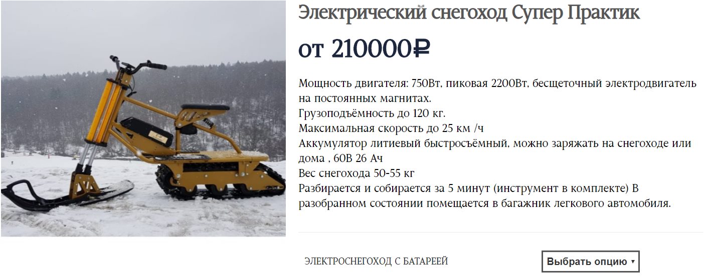

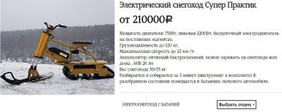

Не ситик. Но электроснегоход.
Мелкосерийно....
