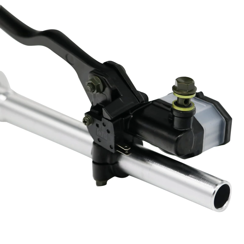

Всем доброго. В субботу попал под ливень и ситикок встал как вкопаный, на ручку газа не реагировал, остальное все в норме. В воскресенье полез копаться. Раскопал, что проблема к контроллере под ручкой газа, отключил его и жизнь вернулась в ситикок. Подскажите плиз, мож у кого уже ломалось, меняли, где взять? На али отдельно не попались, только в комплекте с ручкой. Если есть у кого поделитесь ссылкой пожалуйста.

btr76
Цитата: Sovaelectro от 22 Июль 2019 в 11:45Шо такое "контроллер под ручкой газа"???? В ручке "газа" есть только датчик холла и магнит....
Вот под ручкой с двумя контактами. После снятия из него потекла вода, контакты с налетом ржавчины
Citycoco Three
Timmy1
Это контакты ручки тормоза, дающие сообщение контроллеру о торможении и управляющие стопсигналом
