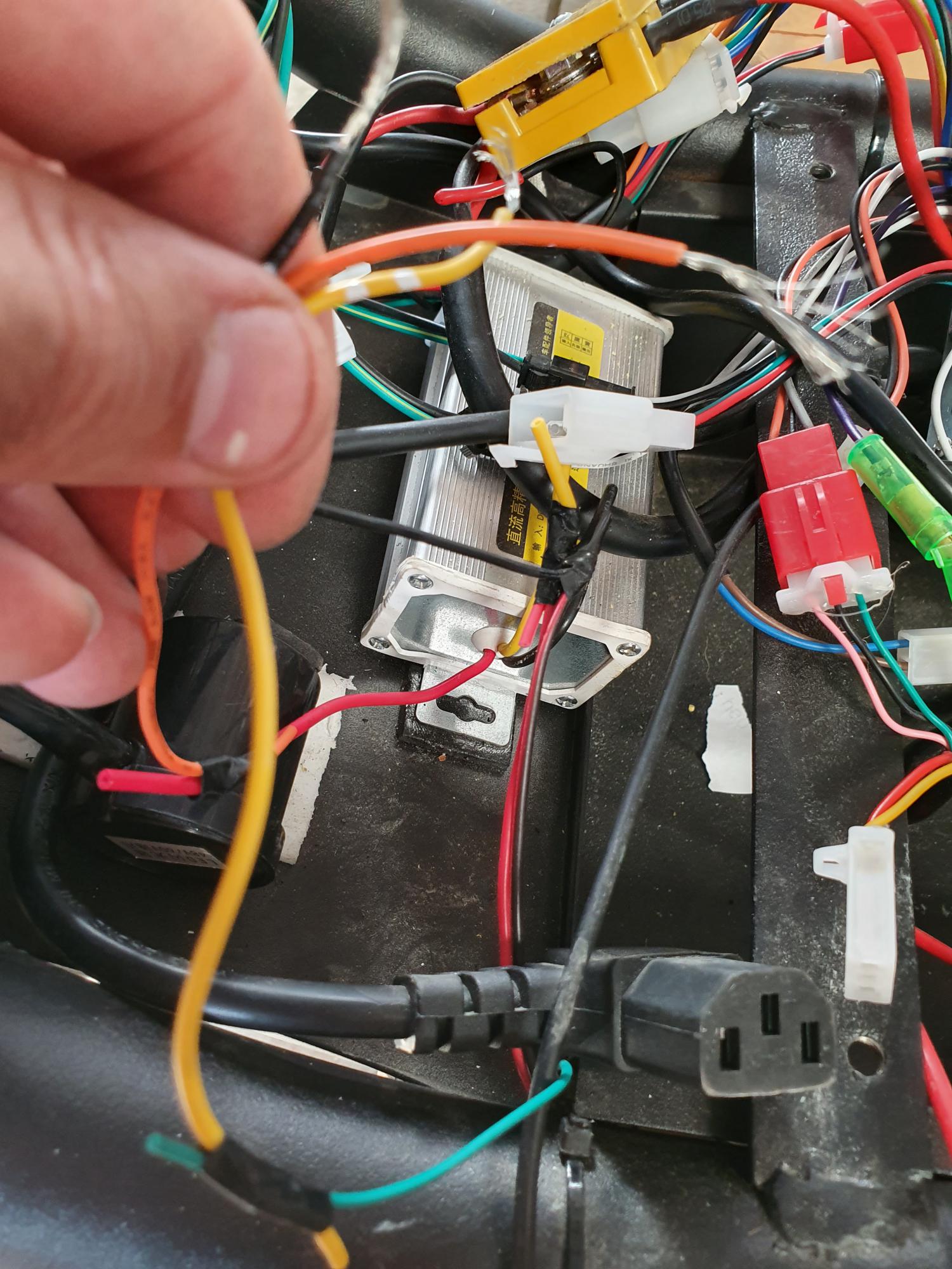

Андрей Войт
просьба не пинать  сильно))) вопрос наверное уже был.  Схема подключения интересует. получил сегодня контроллер2000. снял старый1500. методом вынул клему ,переставил на другой контроллер в такую же. короче включил батарею сразу пшшшш и загорается проводка, идущая к левой ручке. а именно красный+ и чёрный-. понятно ,что коротыш. но у меня уже в глазах рябит от этих проводочков. Вот и пишу сюда с просьбой о схеме или ссылки на подобное обсуждение. Правая часть с табло молчит не светится,движок тоже. один тройник на зад идущий,остался без мамы.на старом подключении были скрутки 3штуки. всё пометил.пробовал прозванивать тоже не получается.хуже всего что я не понимаю что за провода выходят из контроллера и их назначение. что за коробочка на фото?
