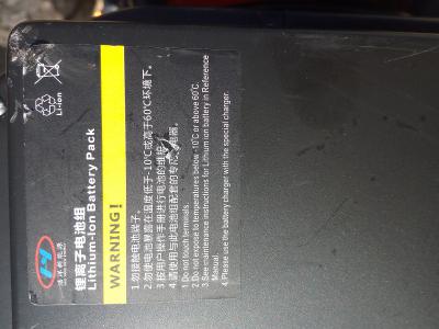

Цитата: RiidzhA от 21 Авг. 2019 в 12:43
Привет, моему citycoco двигатель 1500W, контроллер 1500W, аккумулятор 60V 12AH - все можно увидеть на картинках
я хотел бы задать несколько вопросов.
1. что означает текст на батарее - 720 Wh?
2. почему моя максимальная скорость составляет всего 35 км / ч? - тут другие пишут, что у них скорость [b-b]40 - 45 км / ч[/b-b] с мотором 800Вт? (мой вес 92 кг)
3. у него 3 режима скорости - при переключении со второй передачи на третью ничего не меняется!?
4. на контроллере все провода не подключены, так и должно быть? - показано на одной из картин
СПАСИБО ВАМ

720Wh - ёмкость аккумулятора (12Ah ) при напряжении 60V . 60 х 12 = 720

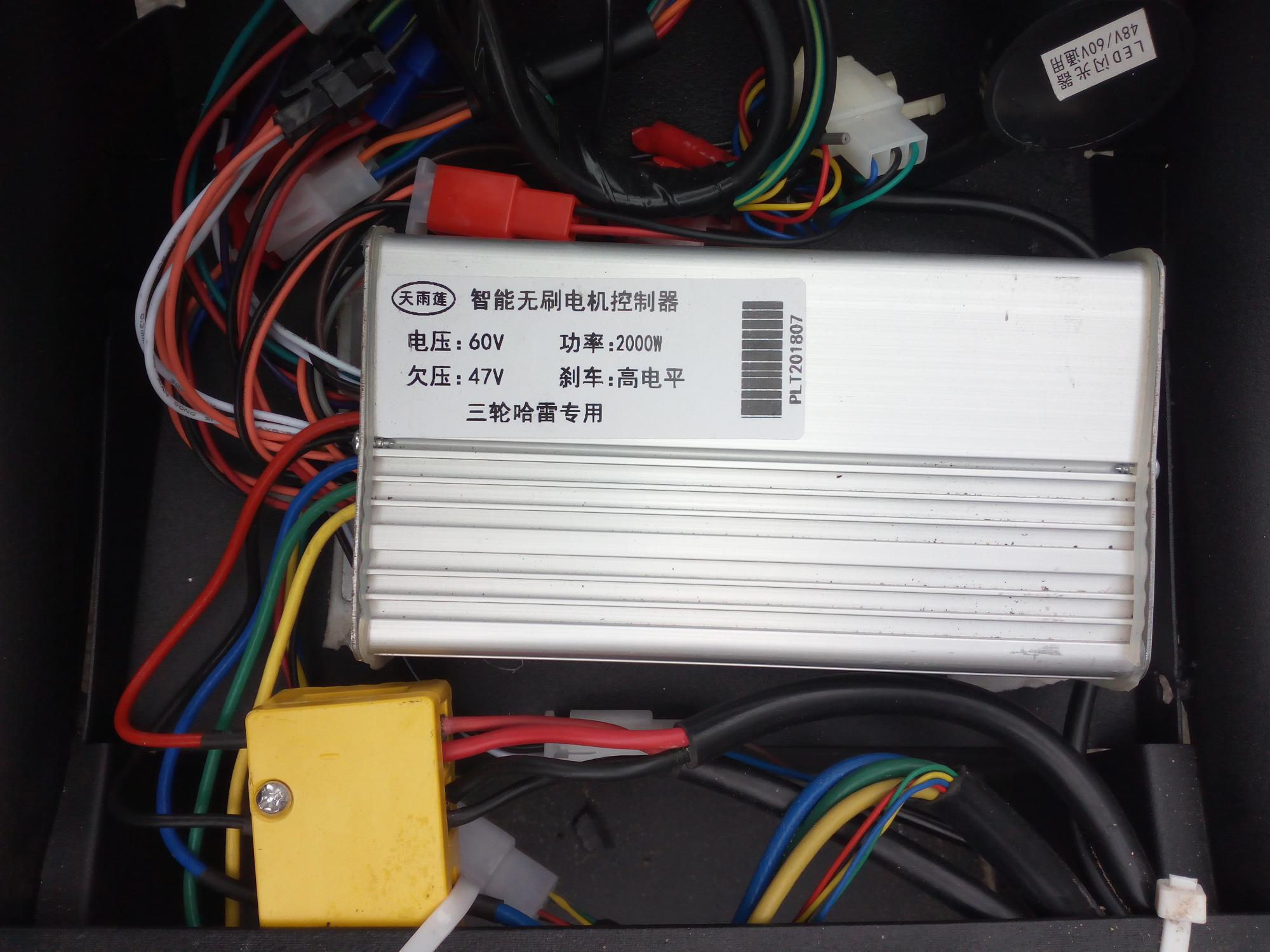

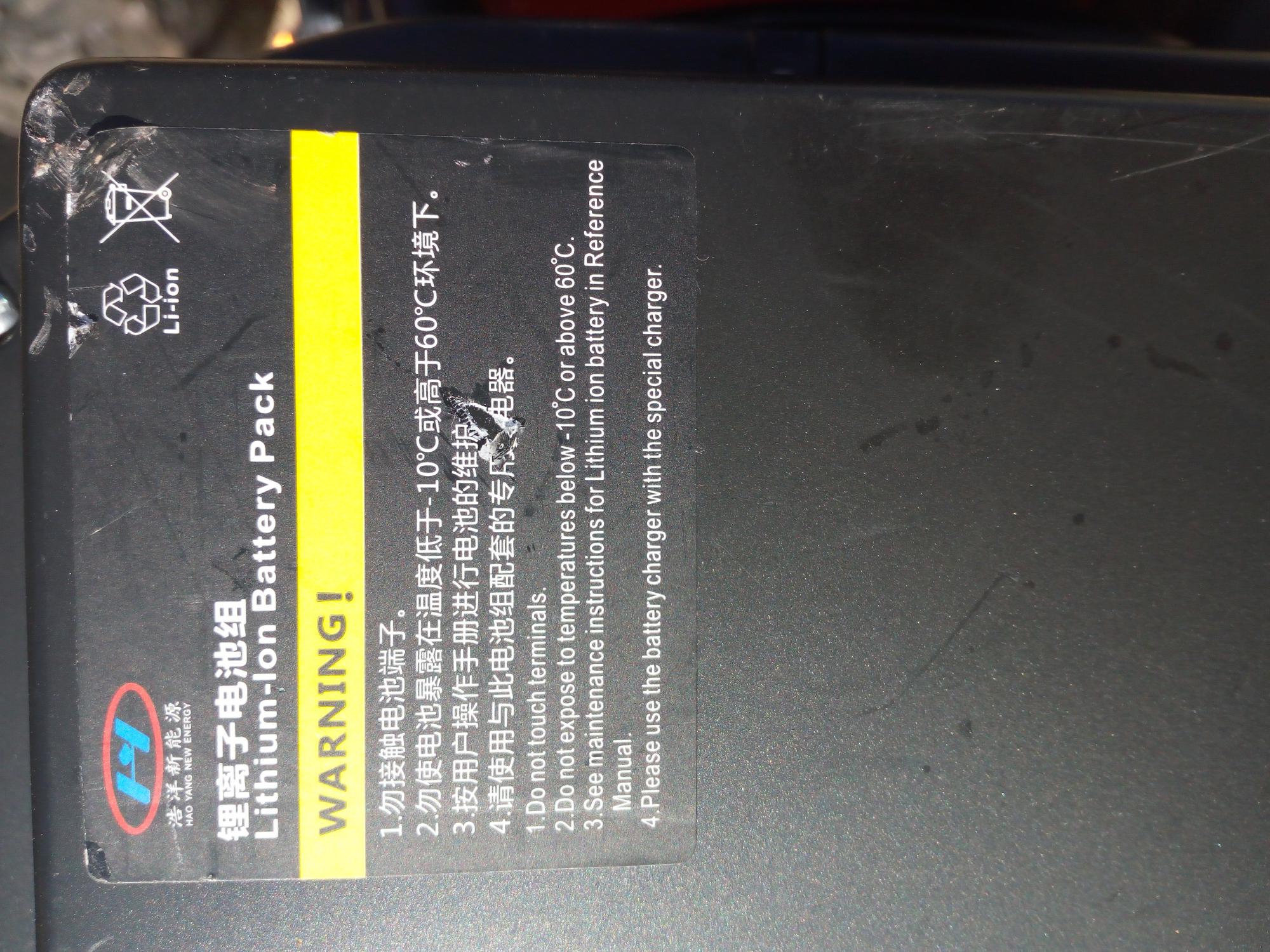

СПАСИБО ВАМ
По проводам:красные фишки-подкл.сигнализации,маленькие черные-тормоза,больше по проводам и цветам на фото не видно
Электросам
И с этой батарейкой Вы быстрее не поедите.Нужна более мощная (18-20ач).Мотору просто не хватает тока!

Надо смотреть разьем кнопки(у контроллера).Возможно,перепутаны провода.Принцип работы кнопки таков:1е положение-замкнуты провода 1и2(малая мощность),2е положение-ни один провод не замкнут(средняя мощность) и 3е пол.-замкнуты провода 2и3(макс.мощность)Разьем сфотографируйте.Посмотрим.Оба конца,как подключен

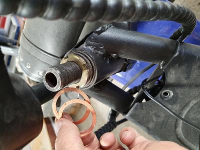

Андрей Войт
а можно фото узла переключения скоростей. второй ситик по счёту и ни где не было переключателей и скоростей. крутиш ручку газа и всё.
Вчера таки разобрался в шате передней вилки. Так глядишь и в двухколесной технике начну понимать что то)))
на самом деле здесь всё закручено хорошо,ослабленны два болта под крылом были. конструкция конечно хлипкая и ненадёжная. над гайкой две шайбы видимо для выборки расстояния. металл понятно мягче.

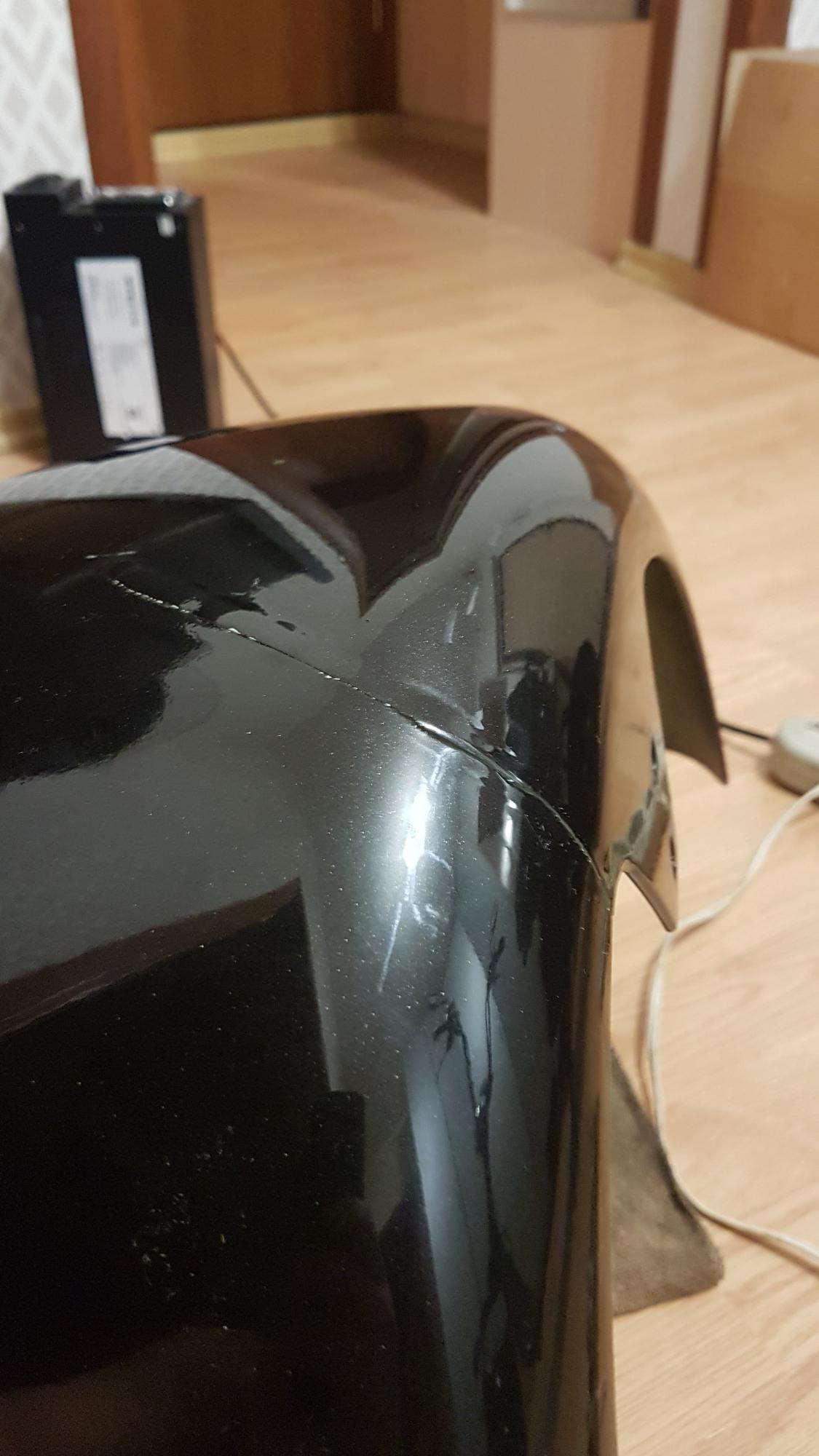

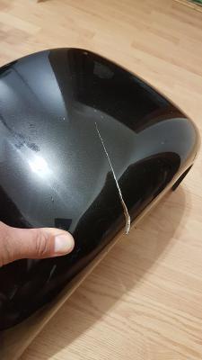

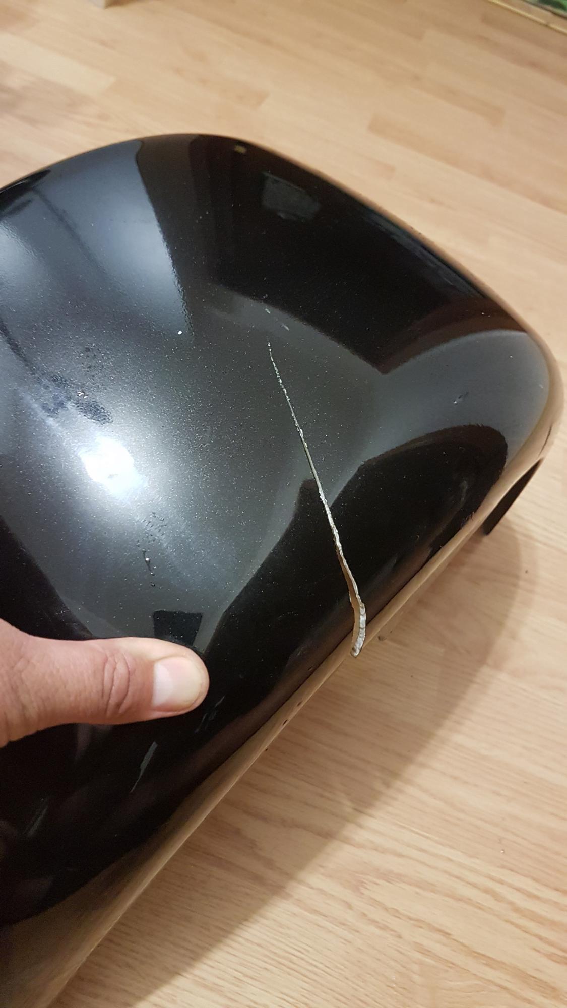

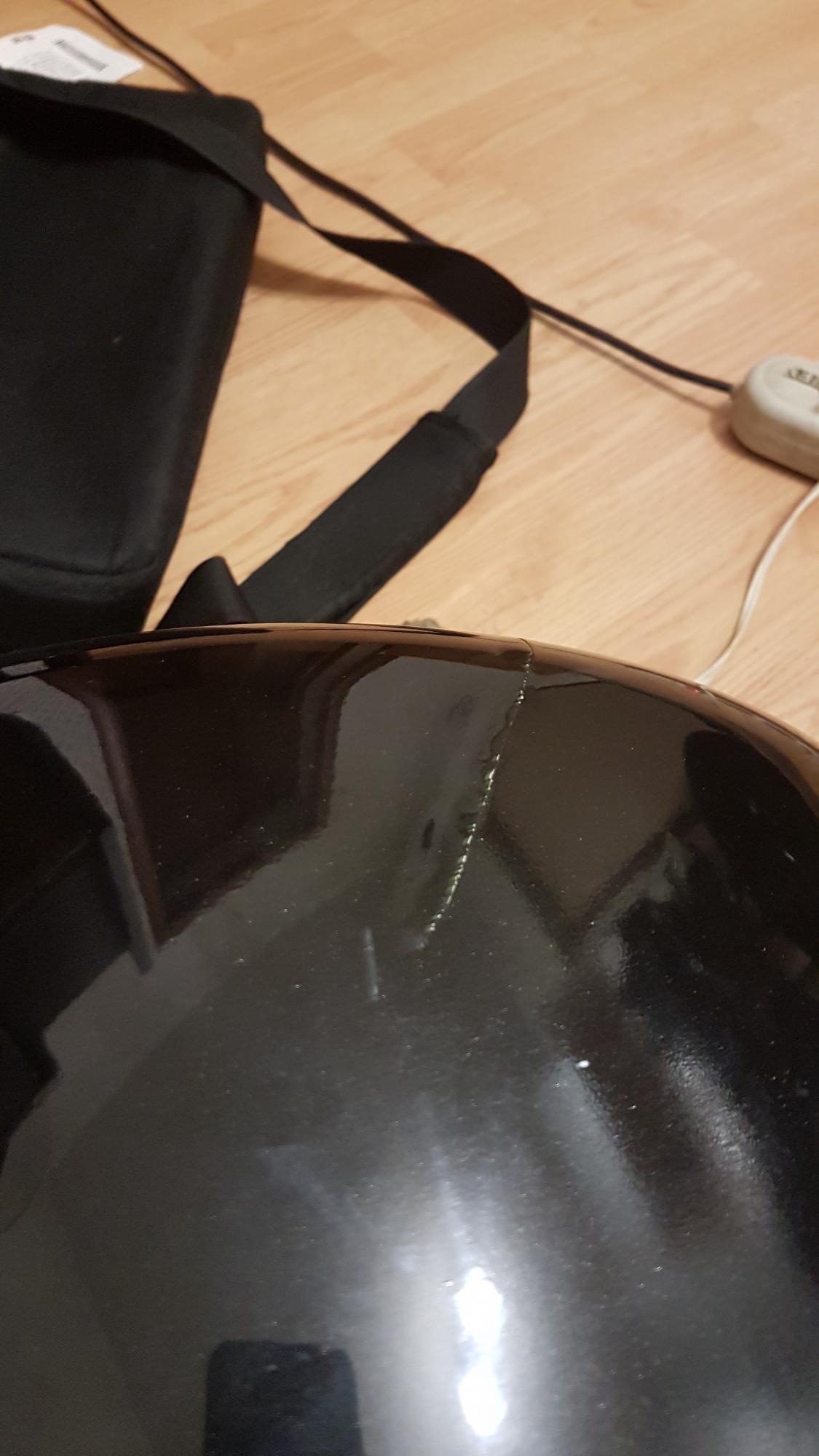

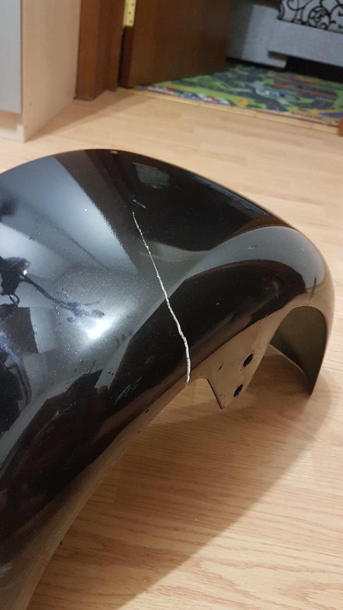

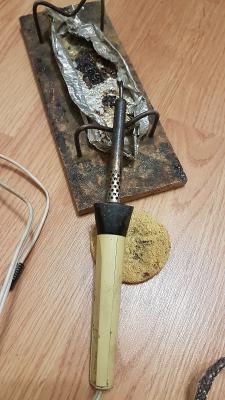

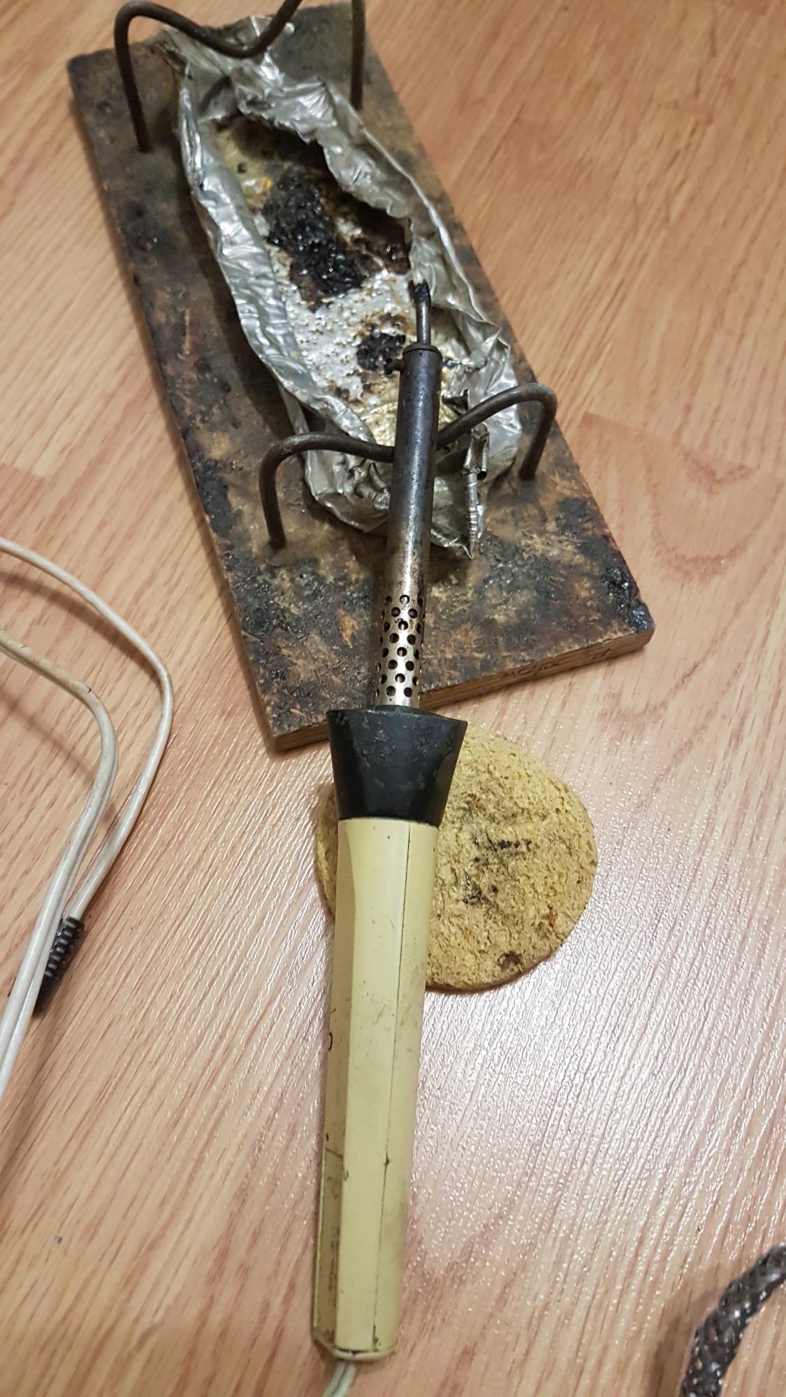

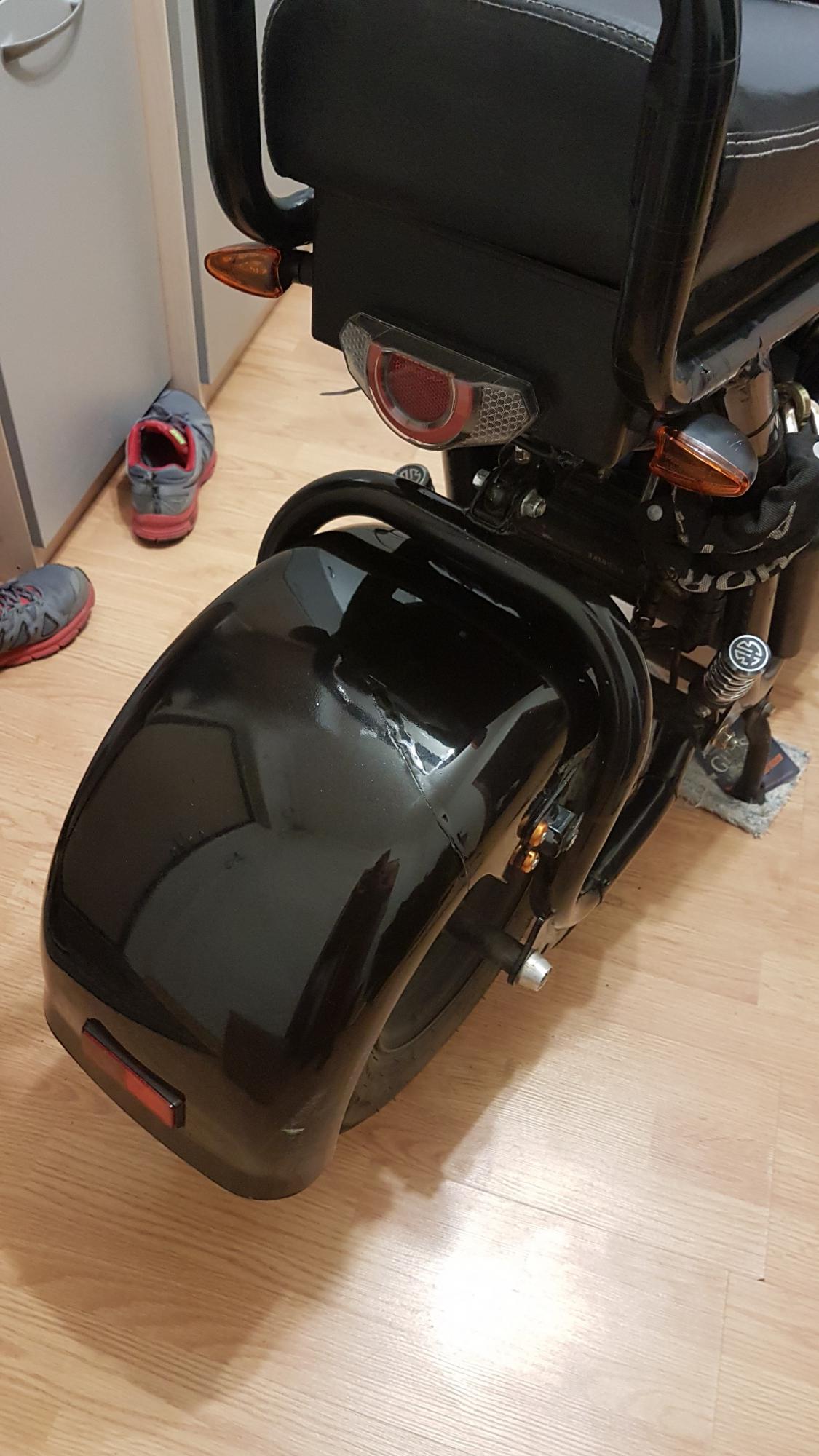

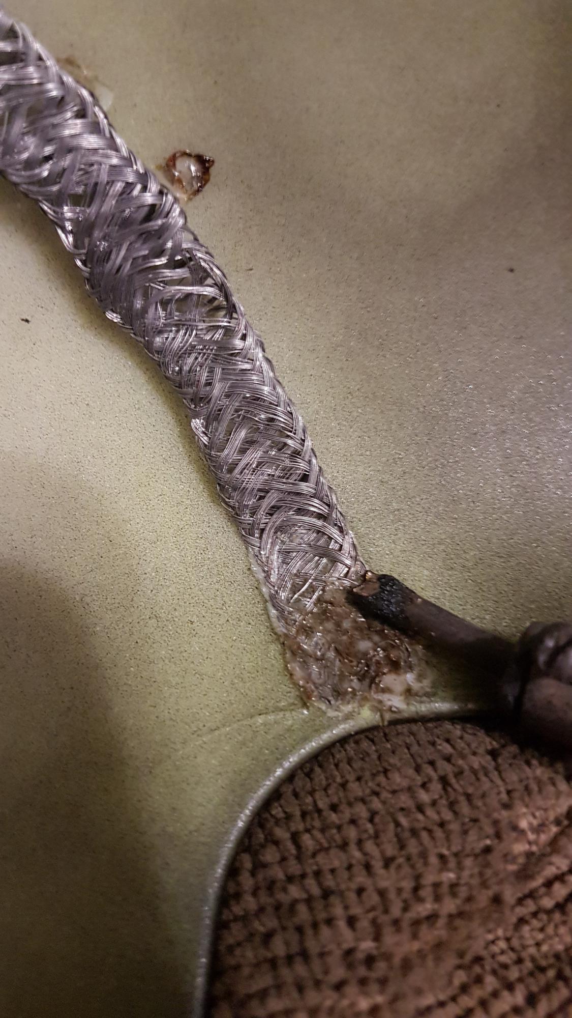

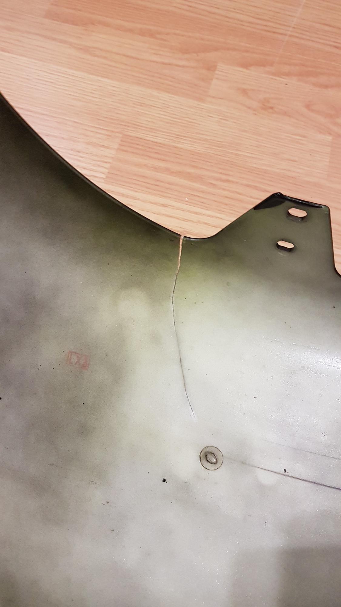

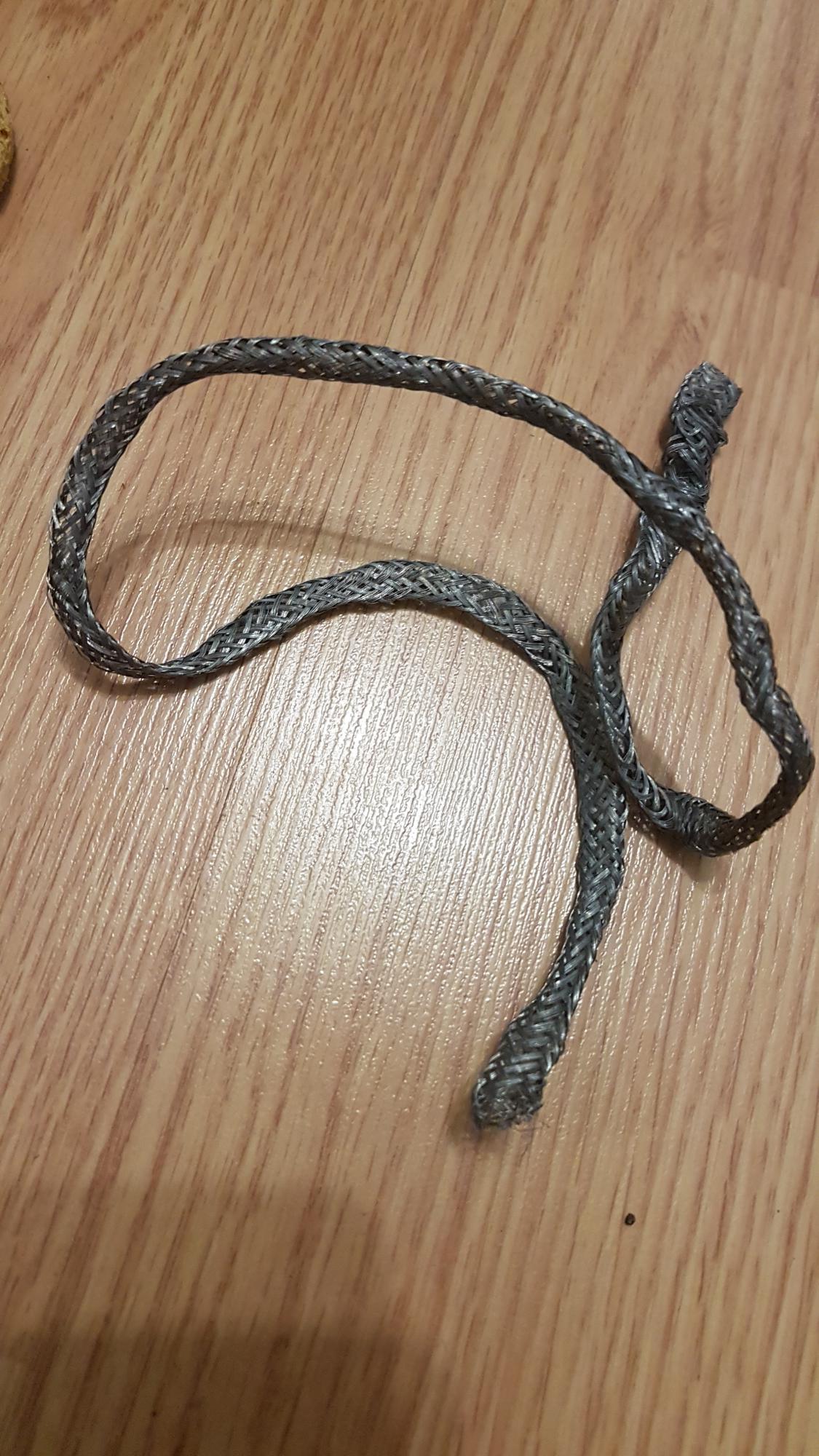

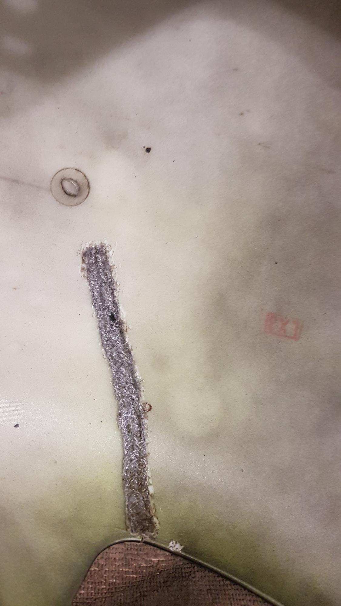

Пару дней назад поломал довольно сильно крыло:

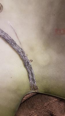

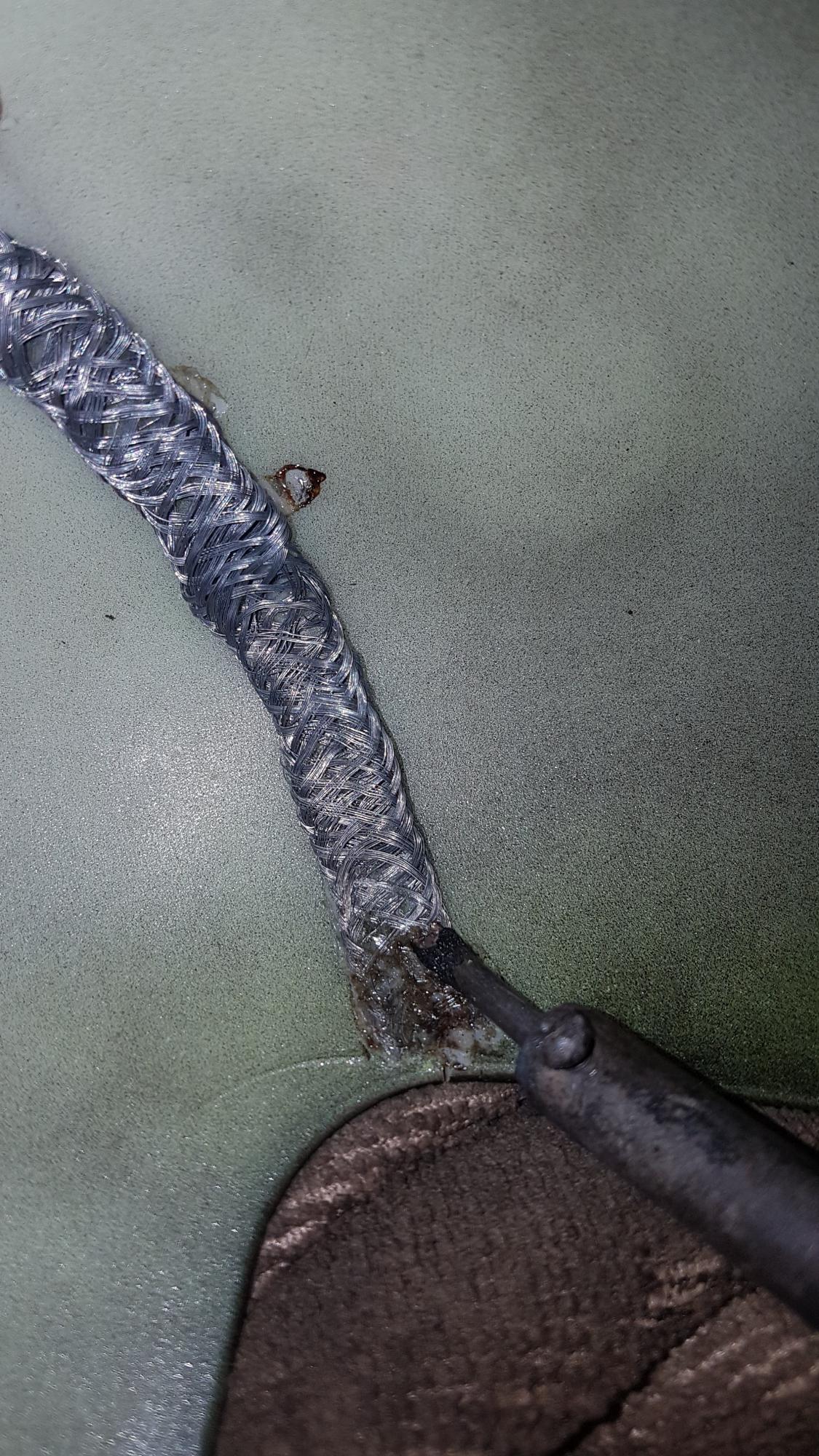

И вот вчера, приготовив паяльник, металлическую оплетку от кабеля, решил заняться ремонтом крыла
Кому интересно, прошу под кат:
Паяльник был только маленький, 40 Вт, но как оказалось его вполне хватает чтобы вплавлять сетку в пластик

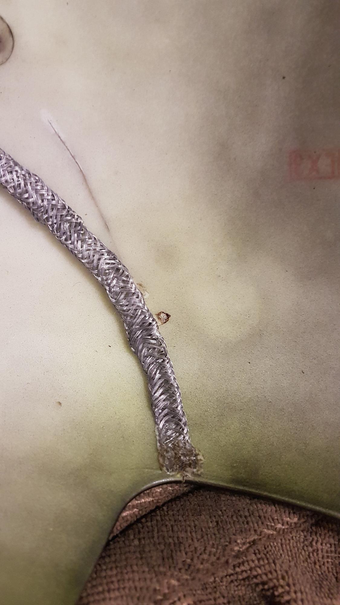

потихоньку прогреваем оплетку и вплавляем

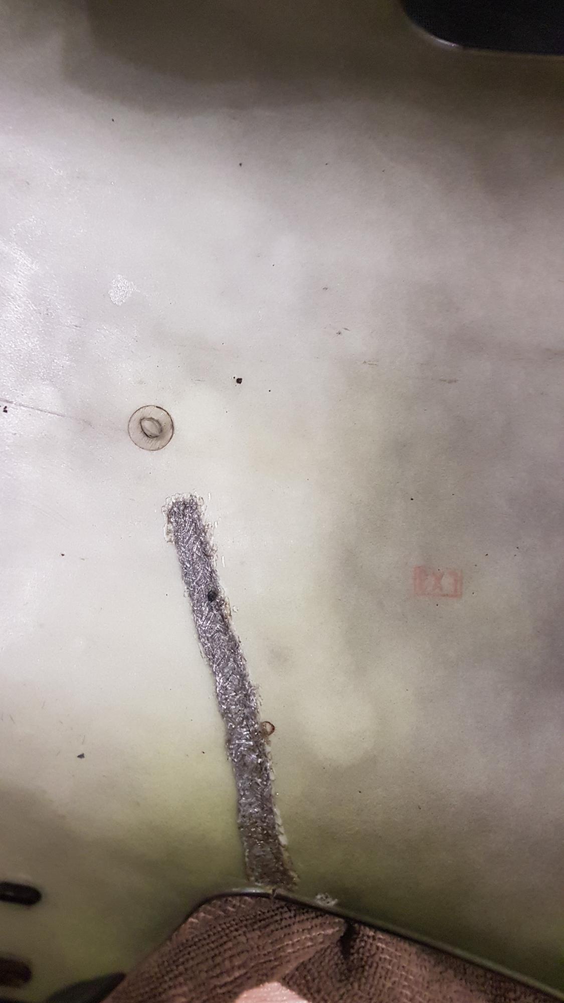

результат:
Т.к. данный процесс осваивал впервые, результатом в плане эстетики не сильно доволен
Если будете проводить подобный ремонт, наверное главный совет - не перегревайте пластик/оплетку. Пластмасса у нас не сильно толстая, поэтому с обратной стороны возможны образования наплывов.
Цена ремонта - 0,00 руб

alkorw
Цитата: xeLex от 22 Авг. 2019 в 11:38Пару дней назад поломал довольно сильно крыло:
аналогично поломал и даже в таком же месте ) пока скрепил стяжкой и заказал новое крыло )))
