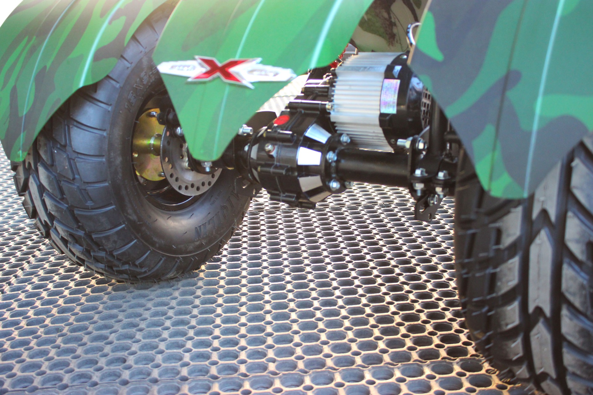

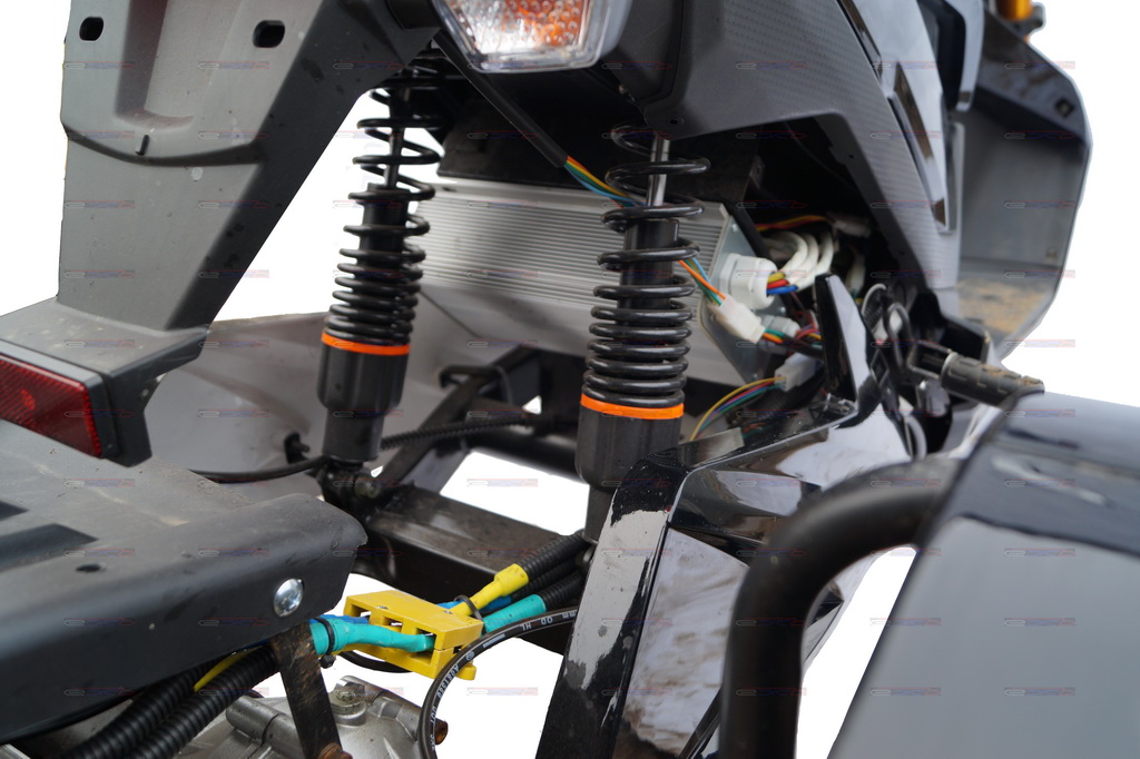

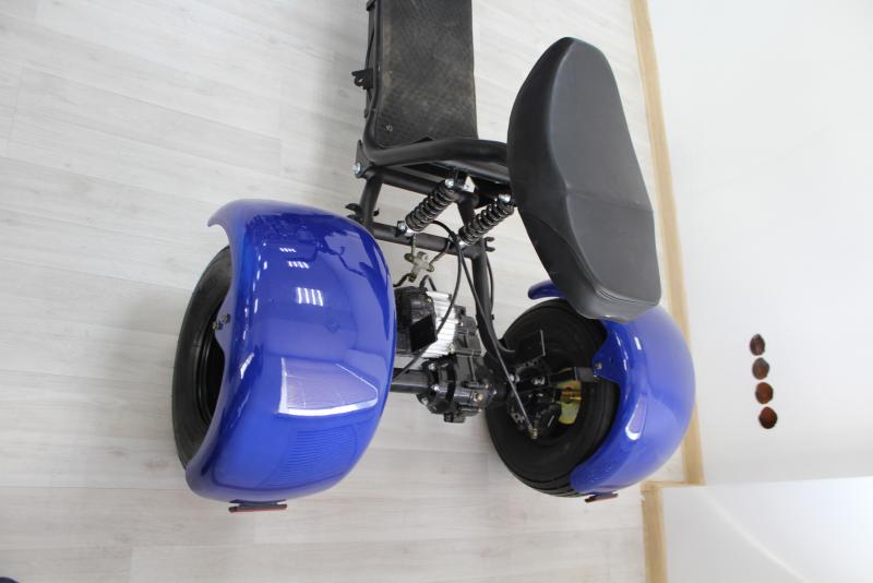

Владельцы трайков сити коко,нужна помощь.Надо фото задней маятниковой вилки,как мотор крепится,как вилка к раме,аморты.Надо сделать переходник для крепления гусеничного модуля.Рама я так понимаю,как на ситике.Если можно размер посадки маятника.Заранее спасибо
Ну я-ж вешал уже... .
Но трайки ситики, бывают и с 1 аммортом.
Часть о них тут.       https://electrotransport.ru/index.php?topic=53695.new#new
Часть здесь.       https://electrotransport.ru/index.php?topic=38494.msg1322749#msg1322749

Премного благодарен.Рама похоже стандартная.Придется вилку изготовить новую и все.Или готовую с 2х колесника взять
