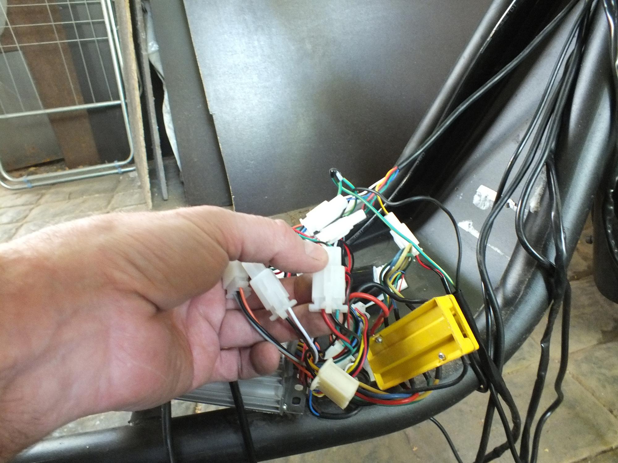

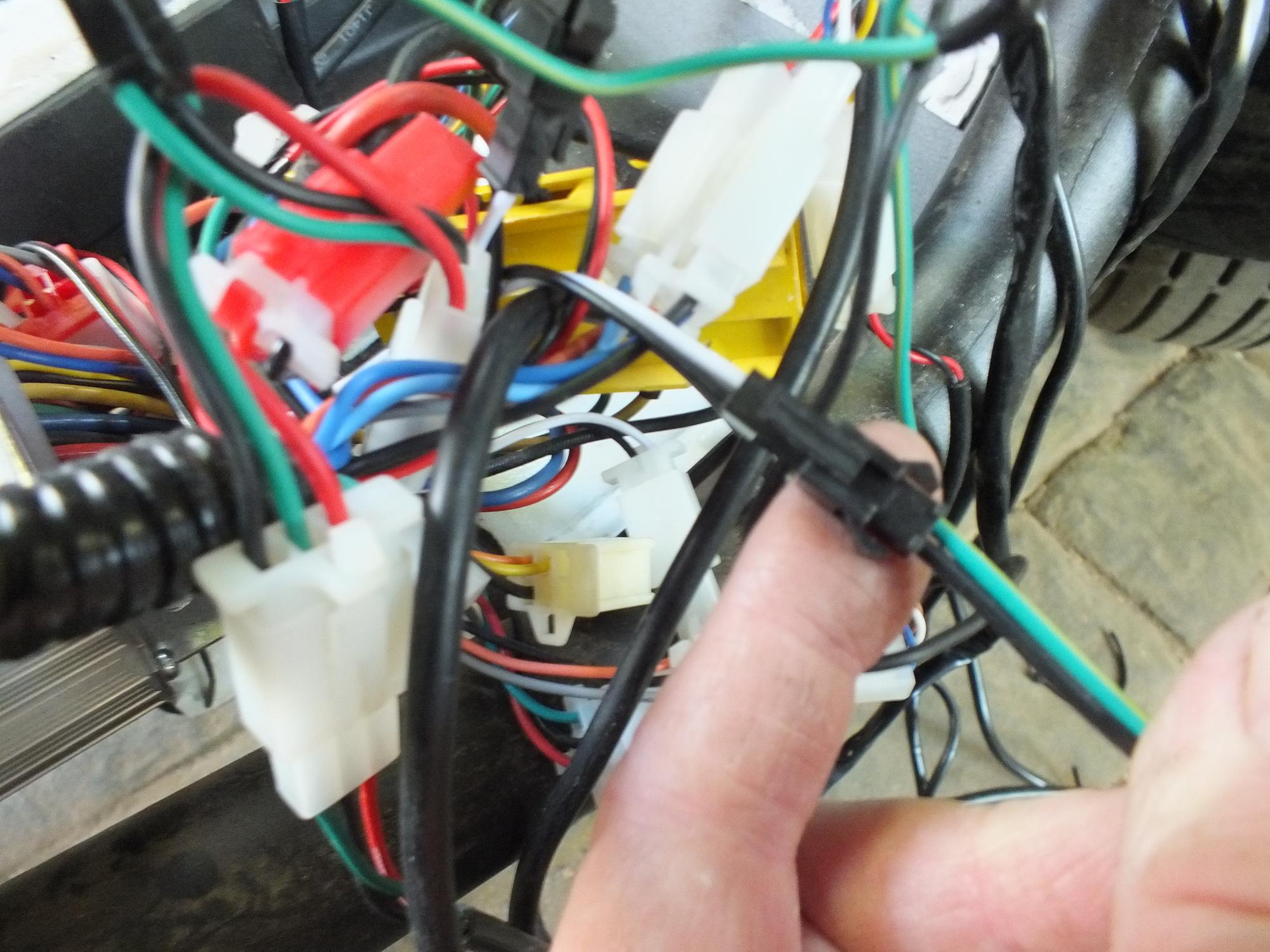

Подключил другой контроллер. Колеса крутятся назад. Фишки зад перед нет. Как заставить ехать вперёд?
в большинстве есть провод обучения
Электросам
Если есть два белых проводочка с папой и мамой:замыкаем провода,вкл.зажигание,мотор начинает крутится,если в нужную сторону.то НЕ ВЫКЛ.зажигание размыкаем провода,выключаем ситик,снова вкл.и ездим.Если закрутилось не в ту сторону,еще раз,размыкаем.замыкаем проверяем.размыкаем(на вкл.зажигании).Если не поможет,то подбор фаз.Не сложно сделать

 Белых проводов нет. Буду фазы  подбирать. Спасибо.

На обычном 3 ф 380 вольт эл двигателе .изменение направления вращения производиться заменой двух любых фаз между собой .Проще говоря .было соединение 1- 1 ..2- 2 ...3-3 .Соединяем 1-2 ..2- 1 ....3-3 .попробуйте .или отвести Ситик в мастерскую. Май той.
gideon777
помимо смены фаз надо еще порядок датчиков от колеса поменять будет, не ошибиться дабы контроллеру

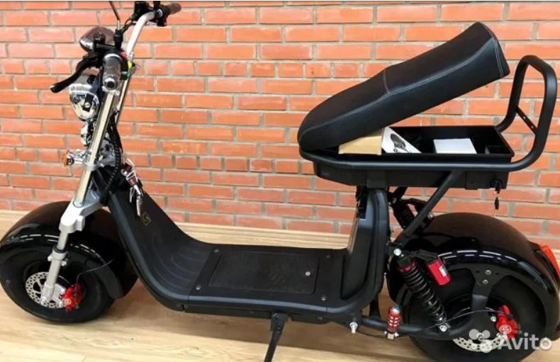

Мне "многопытному", требуется совет. Общественное мнение....
Что брать?
3000Вт или 2000Вт?60В.
У кого какие доводы будут?
Исходно имею 4 батарейки такого типа
Ориентируюсь только на 2 модели. На смену своему BR20.
и
Это модель одного производителя. С тремя большими ящиками. С длинным сиденьем.
Ценник 80 000 и 90 000р.
P.S.Производитель этой конкретно разновидности Yongkang Shansu Technology C0. Ltd

В моем Ситике обычный разьем с одной стороны толстый зеленый с другой выходит тонкий и розовый. Логически разобраться не реально. Я все соединения фотографировал.потом выдергивал фишки.иначе труба.

Я бы взял 2000ку,его можно легко заставить работать трешкой!Не думаю,что в 3квт что то сильно изменено.Толще провод-некуда мотать,поменьше витков-скорость уменьшится,магниты-места нет.Думаю,просто больший контроллер(ток вливают побольше).

Зачем Вам мнимые 3 киловатта ? Сильно подозреваю что через месяц - полтора цены сильно упадут.Мало кому хочется оставаться на зиму с полным складом старых моделей .Зимой. наверняка. новые модели появятся.складские помещения и наличные деньги они дорогого стоят.

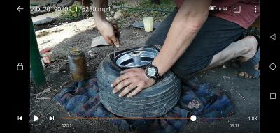

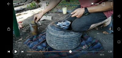

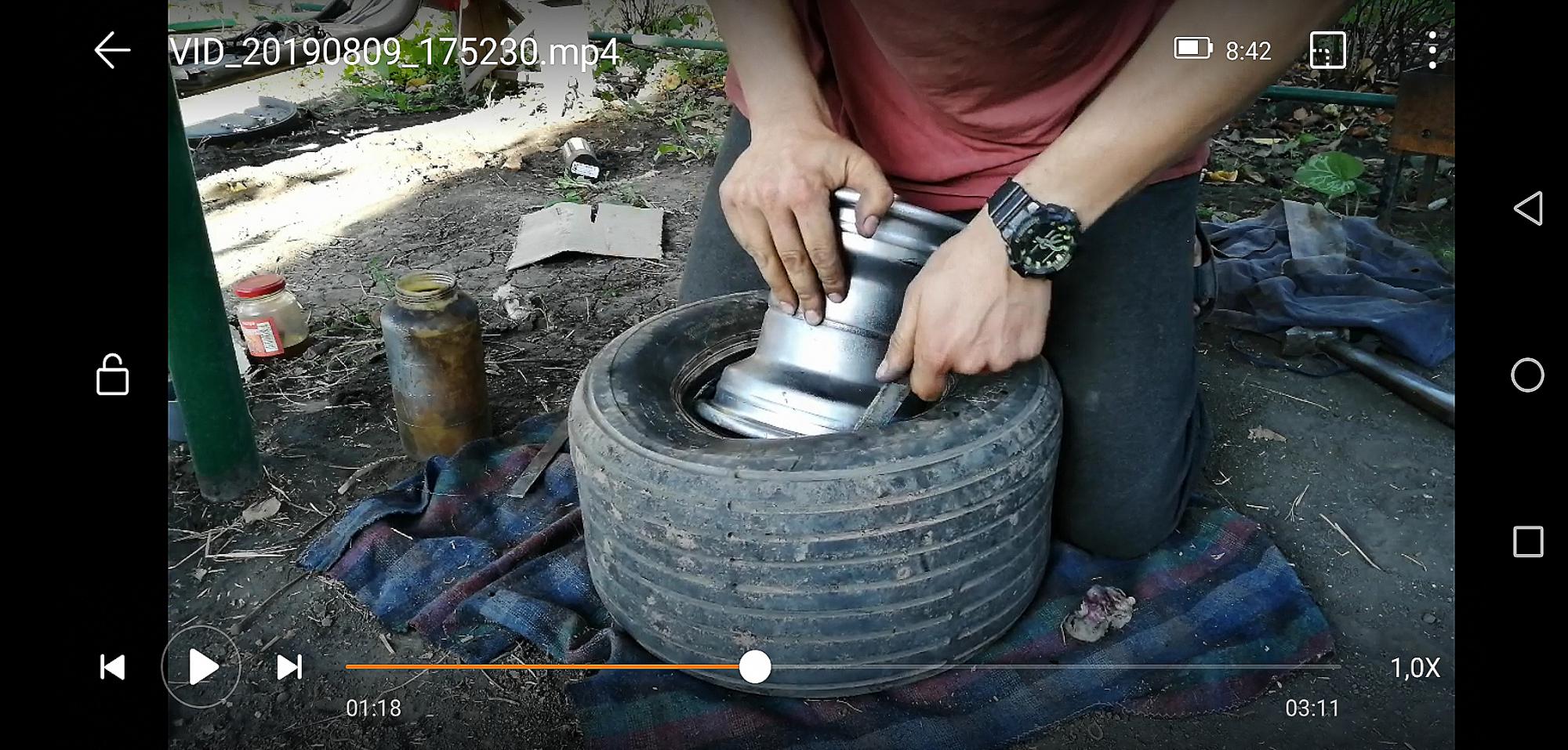

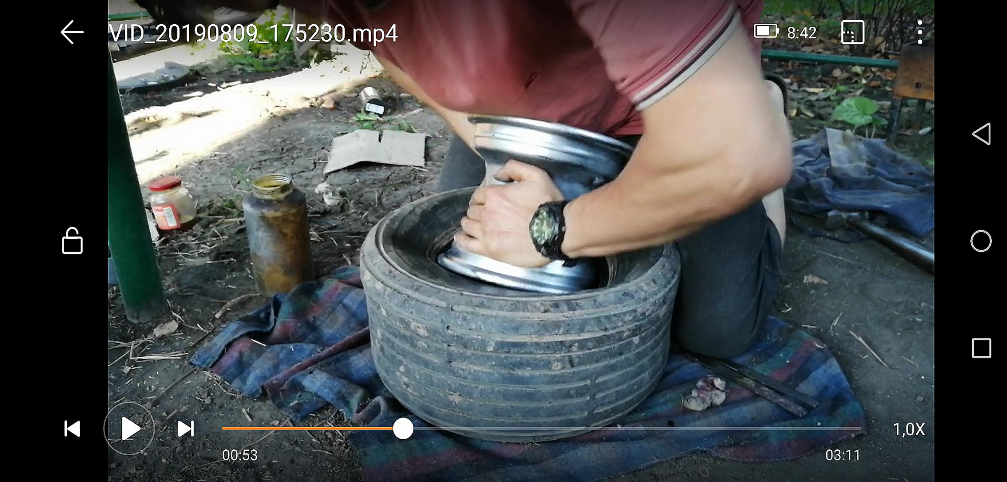

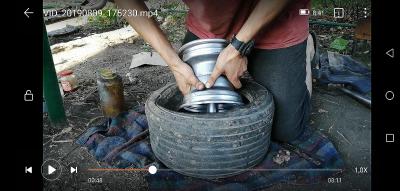

У меня на одно колесо три покрышки.Я научился бортировать  эти колеса за минуты.Все три одевал на один диск и крутил.Потретил на это занятие почти целый день.Бес толку и так выбрал самое прямое колесо.
Кстати немало помучался одевая покрышку на переднее колесо.Вот что придумал.Обматываем выступающую ступицу переднего колеса тряпкой или плотной бумагой .Зажимает  эту ступицу в большие тиски но без фанатизма.Дальше все как обычно.Мыльная вода и пара монтировок.
После изобрел еще премудрость.Переднюю ось вертикально зажимаем в те же тиски.Одеваем на ось колесо и вращаем.Можно и просто голый диск.Сразу все видно.
Без тисков мучился в каждым монтированием по пол часа.

Vaseka
Цитата: Метчик от 09 Сен. 2019 в 19:56Кстати немало помучался одевая покрышку на переднее колесо.Вот что придумал.Обматываем выступающую ступицу переднего колеса тряпкой или плотной бумагой .Зажимает  эту ступицу в большие тиски но без фанатизма.Дальше все как обычно.Мыльная вода и пара монтировок.
Ложу покрышку на землю диск вдавливаю-вворачиваю в покрышку на сколько могу, потом лопаткой смазанной салидолом или циатином добортовываю. Переворачиваю колесо коленками насаживаю покрышку на диск, поправляю корд, рукой придерживаю край корда который на изломе, лопаткой добортовываю. Все. Для чего лопатку мазать салидолом? Так она легче скользит по резине.
