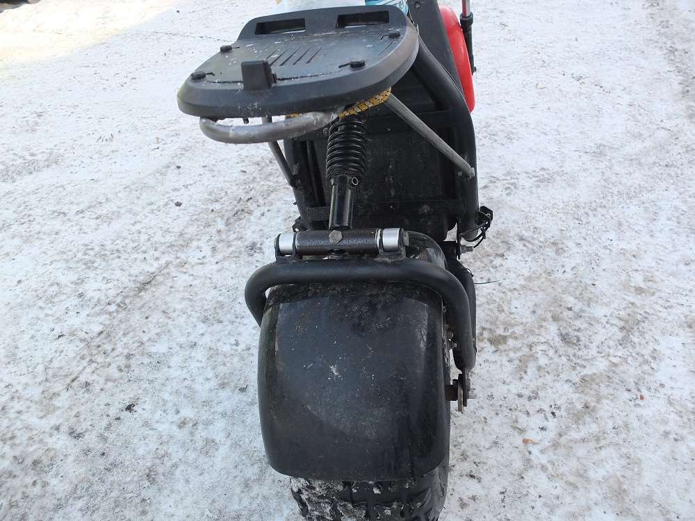

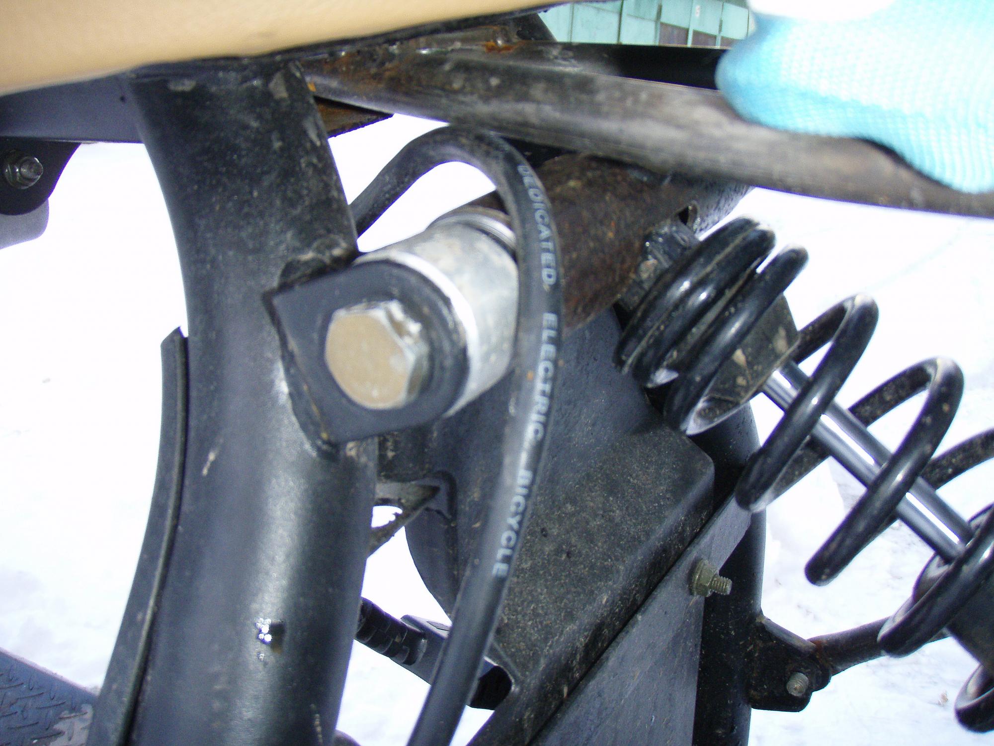

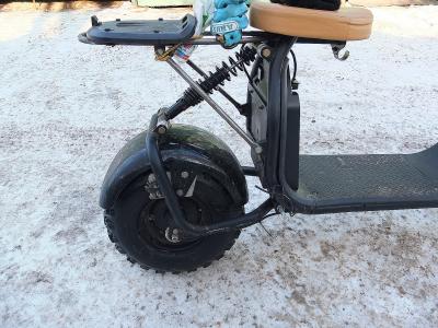

Вот так была переделана подвеска на 1 амморт.
2 отрезка водопроводной трубы ф33мм х 115мм. В центре каждой - прямоугольный паз, под проушину аммортизатора и отверстие поперёк, под болт М-10.
4 дюралевые проставки ф-33мм с отверстиями ф-10мм по центру, в места проушин старых аммортов. 4 дюралевых пробки с резьбой М-10, это оси вращения трубок с проушинами внутри, при аммортизации.
Амморт китайский, мотоциклетный, регулируемый (поджим пружины 5 позиций..) гидравлический.
Багажник с рукояткой-спинкой (полезна для перекатывания пепелаца...) и крепление кофра (на фото отстёгнут..). На "спинку" намотана цепь 8х8 (сечением..) в голубом чехле с замком... .
