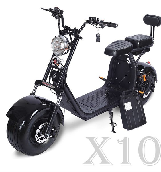

колеса то у вас 10-11 д ?
LUQI (Caigees)HL 3.0(3000W)

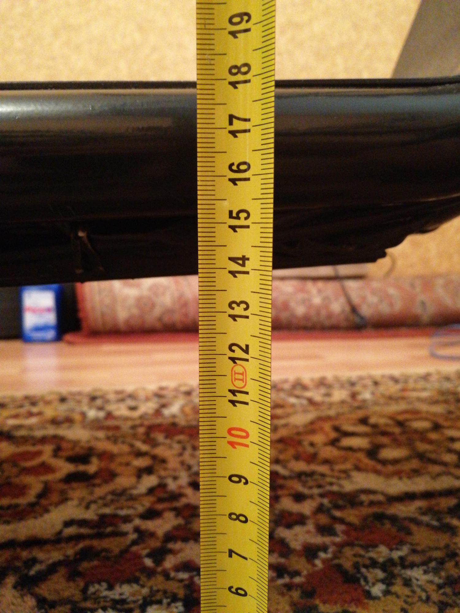

Цитата: nadgoob от 03 Апр. 2018 в 23:07......вы имеете ввиду клиренс? Если да, то у меня он 200 или 210 мм,
Тогда Вам повезло!!!  :wow: Либо китайцы сделали работу над ошибками, либо это редкий подвид, специально для Украины... .
В России ситики не переезжают "лежачих полицейских" и не спускаются по лестницам, ибо царапают днищем... . Но это только то, что я видел в салоне в середине 2017г.
Клиренс=стоячей пачке сигарет.
Это две разных модели. Видно по фаре и аммортам.
Хотя в Москве на низкопрофильных баллонах есть только три модели.
Я изменил свою подвеску. И у меня теперь клиренс 180мм.
Из за этого, пришлось делать откидную подножку на 80мм длинее

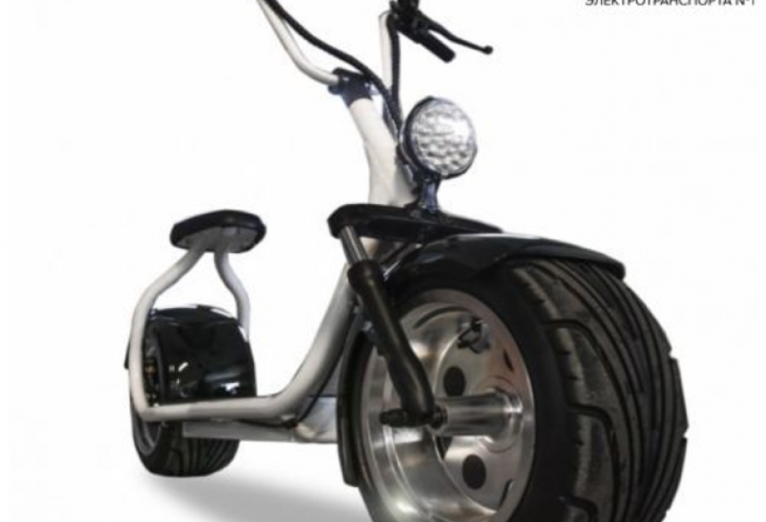

Впрочем, в поставках 2018г уже есть предложение на [b-b]ELTRECO Tumbler City Coco[/b-b]
С колёсами 205/30-12
Для справки. Eltreco - название торговой кампании, по заказу которой, в Китае собирают ситикоки и пр...
Electrotown, Electrostreet, Caigees  и т.п. -  тоже самое.

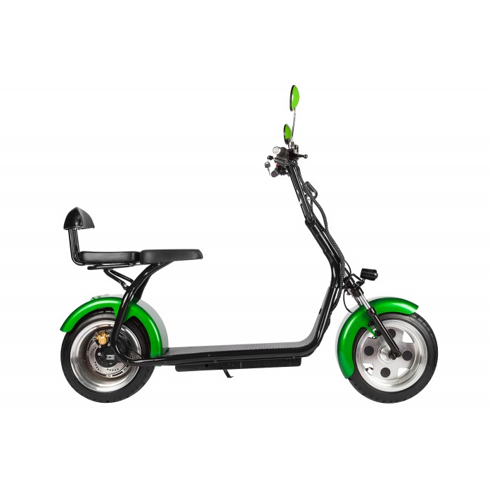

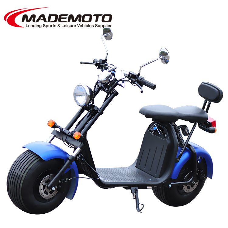

А вот довольно удачный вариант.
Это европейская поставка. Там 6 видов сертификации.
Стопы, повороты и габариты вынесены к седлу. Передняя вилка типа "харлей" с нормальным клаксоном, поворотами и фарой. Спидометр - многофункциональный.

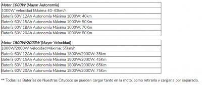

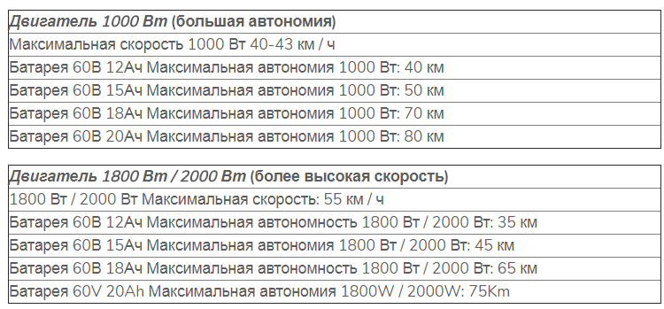

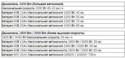

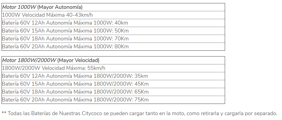

[b-b]О батарейках и расстоянии.[/b-b]
На испанском сайте, заботливо выложена табличка максимального пробега при мощностях двигла и ёмкости батарейки.
перевод
С учётом более качественных, изготовленных для европы сборок, можно считать вышеприведённое - максимально возможным расстоянием, которое способен проехать ситикок.
Европа - это серьёзно. За "мамой килянусь", можно и в суд попасть, за обман покупателя.
nadgoob
[user]Sovaelectro[/user], Если посмотреть внимательно эту табличку, то видно что она составлена "от фонаря". Как минимум потому что пробег совершенно не пропорционален емкости АКБ. Почему пробег на 12 и 20 отличается аж в 2 раза а не в 1,66 как должно быть? Насчет остальных значений тоже самое.
По правильному такие значения нужно указывать вместе с такими данными, как вес водителя, и на какой скорости движения может получиться такой пробег. Если посмотреть по ссылке которую я скидывал в табличке, то там видно что при весе водителя 140 кг скутер не проедет и эти 40 км, будет чуть меньше... Но вот при весе 70 ситуация кардинально меняется и там уже под 70...
Если вам интересно это все проверить - возьмите поставьте ваттметр в цепь питания и убедитесь, что расход на скорости 8-10 км/ч будет чуть более 100ватт*час в среднем, если у вас вес до 70, нет подтирают колодки и нормальный двигатель... И ехать нужно вообще без рывков ручкой газа, чего без установки круиз контроля сложно добиться. Но при минимальной скорости (4-5 км/ч) будет перерасход, из-за низкого КПД двигателя на этих оборотах. Это на киловатниках, с максималкой 35-38, а на более оборотистых движках эта планка сдвигается вверх и значения уже другие.
Я занимаюсь ремонтом ситиков, и часто практикую замеры потребления двигателя на холостом ходу для его диагностики, но прибор есть, подключается очень легко, поэтому не проблема и на ходу потребление мерять.
Попробую найти сив оригинальный и сделать подобный замер, чтобы развеять миф, у них движки послабее, и вес самого скутера кг на 20 меньше, может действительно, если потребление будет немного ниже чем в традиционных ситиках, то при небольшом весе водителя возможно и проедет 80 км... Но не верится мне в то что, заявляют это именно при скорости 4,5 км/ч, практически на минимальных оборотах двигателя.
Это можно сравнивать с тем, как устанавливают рекорды на теслах - пробеги в 1000км на одном заряде, казалось бы, кто будет ехать 30 км/ч на автомобиле...  Но иногда такая информация может быть полезна, те кто толкал скутер согласятся, иногда нужно знать самую оптимальную скорость чтобы проехать побольше... а если есть вольтметр на спидометре то даже примерно прикинуть сколько проедешь.
Обычно проблема в том, что большинство акб не соответствует заявленной емкости, и именно в этом кроется обман покупателя. При том клянутся в данном случае не "мамой" а надписью на батарейке...

Про табличку.
На новой батарейке 60В 12Ач зарядил и поехал. Кругами. В местах обитания. Мой вес 100кг.
Моторка 1200Вт. Батарейка сдохла примерно на 31км.
Вторая батарейка 60В 20Ач. Зарядил. Поехал. сдохла на 46км.
Это чистая практика. Ехал со средней скоростью 20-25км/ч. температура + 13С.
Очень близко к табличным данным. ;-)
У меня, ни на одном "синем кирпиче" нет никаких наклеек и надписей. Потрошить пока нужды нет и что в нутри, мне - не ведомо. :pardon:
В европе, все батарейки обклеены и снаружи и внутри. Там и TUV,  ECC, ESQ, EN, CE,  ISO, DIN , голограммы.
У французов указано, что батарейки на элементах Samsung и Sanyo.
Да! Всё это изготовлено в китае, но на других заводах и имеет другую стоимость.... .

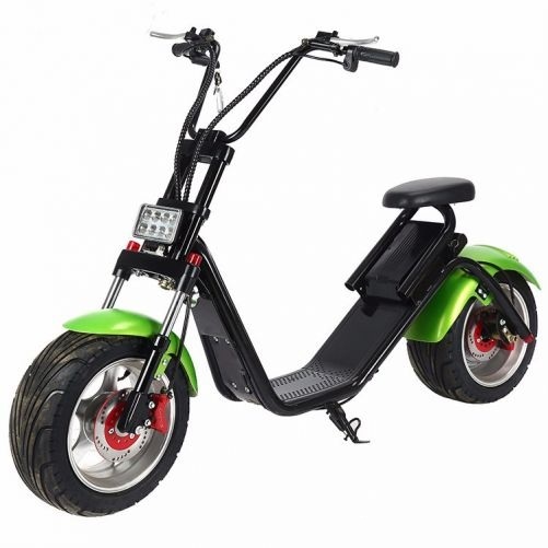

 Мужики , кто ни будь встречал такие ситики в продаже ? Москва. интеренет прошуршал и нечего не нашел =((( В Живую хочется посмотреть их

Они появились в этом году ... мало вероятно найти их пока сезон не открыт

При весе 100кг это достаточно хорошие показатели, учитывая что ехали кругами (разгоны, торможения)
Еще не стоит забывать о КПД двигателя, у китайских движков он может быть как 60% так и 90%.... Так что может батарейка и относительно нормальная.
И тормоза... У всех ситиков которые продаются без предпродажной подготовки обычно беда с тормозами, хоть минимально, но колодки всегда подтирают. Либо под углом стоят либо одна отходит а вторая прижата и тому подобное...
Проделал вчера интересный эксперимент, протестировал запас хода ситика с обычным киловаттником.  Весь путь записывал на go pro, делал обзор для магазина специализирующегося на данных байках.
Выбрал байк с максимально ровными колесами (они практически все овальные и бьют на ровной дороге) .Пол дня возился с тормозами, в итоге получил идеальный накат. Весь путь на максималке,  скорость упала с 39 реальных км/ч вплоть до 29 под конец разряда, и это еще не предел. Проехал 68 км, разрядилась видеокамера, поэтому дальше ехать не видел смысла. Уже км 20 как горела одна палочка, но еще не мигала (а это +3-5км), то есть спокойно проехал бы 70 а может и 73-75км км. Чем сильнее садилась батарея тем дольше проезжал на каждой последующей палочке. Ехал в обе стороны (то есть влияние ветра и подъемов/спусков исключается). Вес в одежде 70кг, акб была 20ач. Емкость проверенная.
Так вот, парадокс в том что в прошлом году тоже катался на киловаттнике, с акб все ок, тоже 20тка, но получил около 55 км... Помню что накат был туговат...
Вывод какой - смотрите за тем чтобы колодки не терли и ровно ли сидит резина на диске. Колесо может и не бить, но даже минимальная восьмерка снизит запас хода.
Видео на ютубе будет в середине следующей недели, для тех кто не верит, выложу ссылку.
В планах потестировать еще 2х киловаттник на максимальной скорости, если предоставят.
