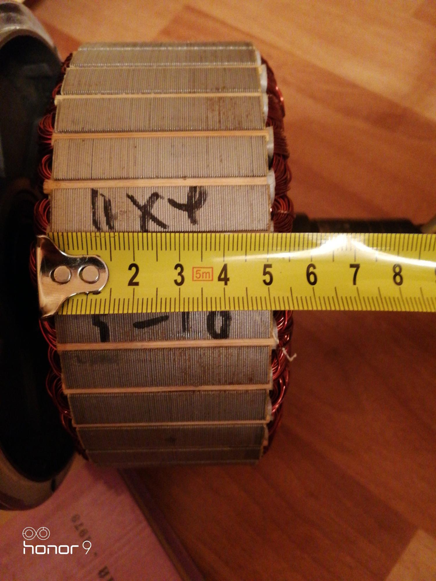

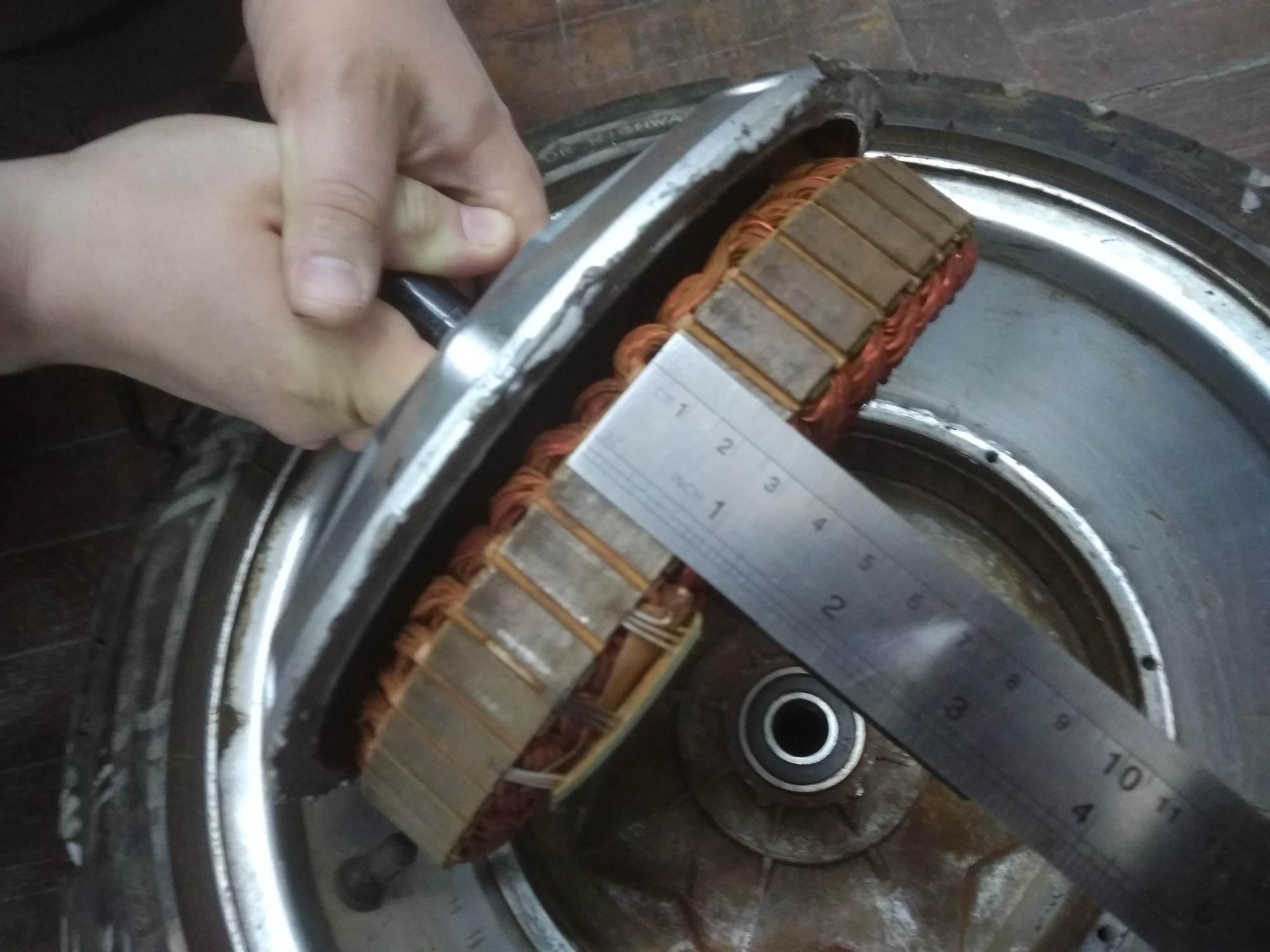

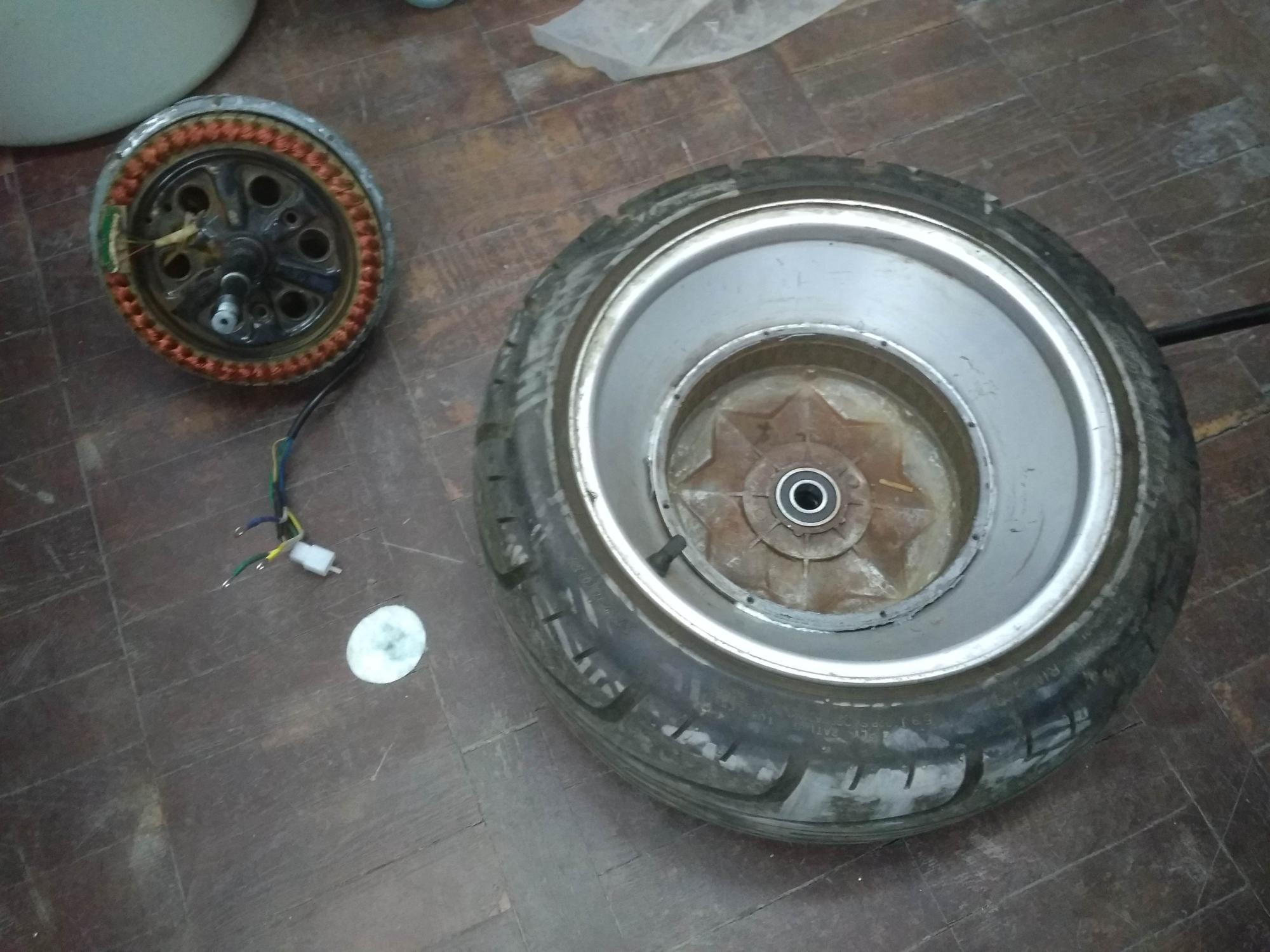

Сегодня ремонтировал клон Sity Coco.
Пришлось снимать мотор, холлы выгорели.
Мотор весит дуром  и не только из-за покрышки. Литой обод очень толстый.
Вскрытие показало что внутри мотора все ржавое, ну это бывает. Поразило другое - магниты всего 25мм!!!! На ДД моторы для эвелов меньше 27мм не встречал, чаще 30, 35мм.  А тут такую махину тягать 25мм...

Так это не ситико и выглядит как конёк горбунек. 2 нормальных мотора вскрывал никакой ржавчины и что надо было сделать чтобы холлы сжечь? У меня просто контакт холла отвалился у одного движка.

Нк, ну тут у вас мотор так мотор, нечего сказать.  Почему сказал что клон коки - потому что хозяин его считает кокой.

Это разновидность ситикока, а не клон. [b-b]Woqu City Coco LUX[/b-b]. Вполне себе модель.

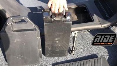

Имеет очень длинный и плоский аккум, вставляемый наклонно за сиденьем.
Здесь имеется скорее (возможно...) обман продавца. Ибо в 2016г и начале 2017г в страну завозились 500Вт-800Вт модели на 48В.
Их не редко перемаркировывали.
Именно у них узкие магниты. Китайцы сбывали остатки "тухлых" ситиков. Это модельки с самым маленьким крутящим моментом.
Для них сейчас продаётся мотор-колесо в 2000Вт, как запчасть но только на 60В-72В.
В середине и конце 2017г уже завозились 1200Вт и 1500Вт. У них магниты шириной 50мм.
Можно посмотреть на ответ 611 стр 34 этой темы.

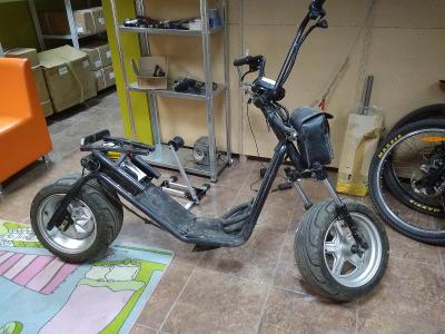

nadgoob

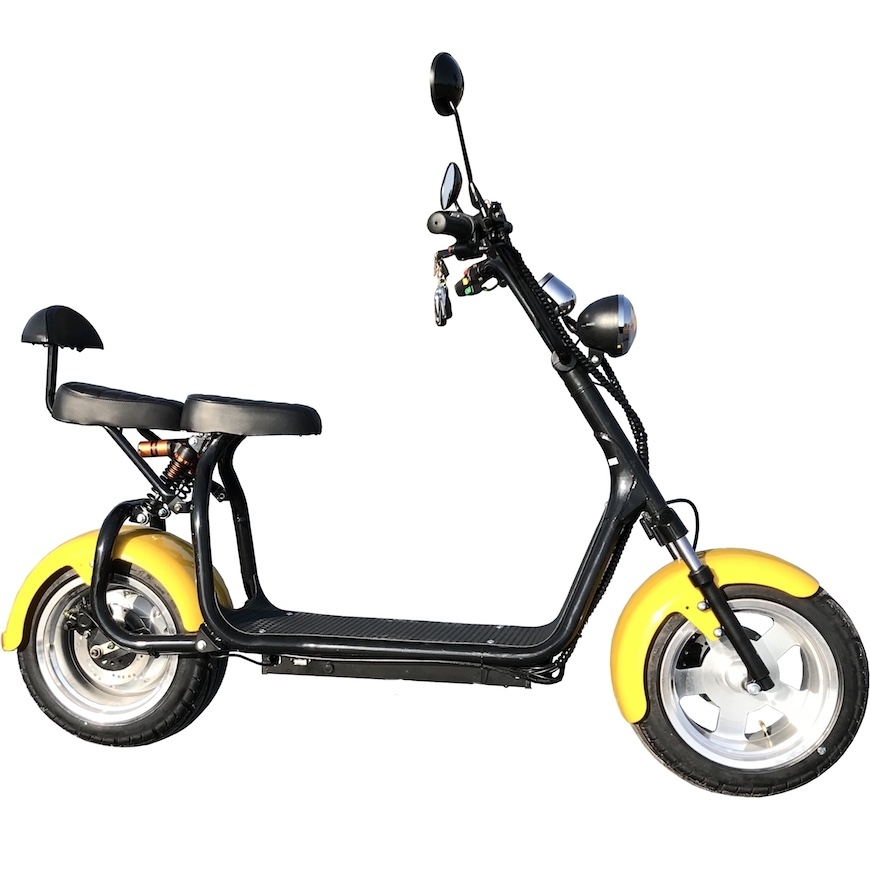

[user]Sovaelectro[/user], дорожный просвет вы имеете ввиду клиренс? Если да, то у меня он 200 или 210 мм, при том что колеса на 0,8 накачаны... А при нормальном давлении может и больше будет, при необходимости замеряю точно, сфотографирую и выложу сюда. Вот на такой модели сейчас езжу, на литых дисках, но они и на бубликах такие бывают:
