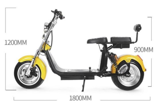

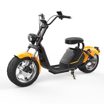

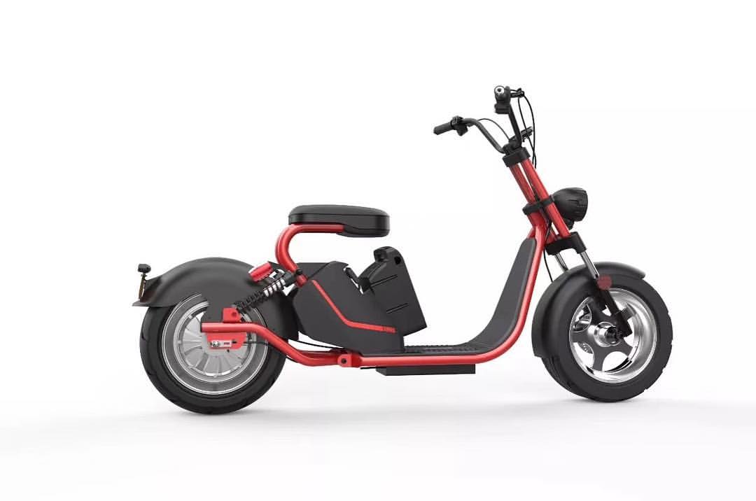

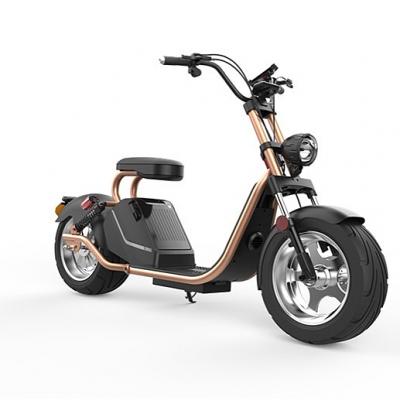

В апреле китайцы делать начнут
Frame material Seamless steel tube
60V 12Ah 1500w
Lithium max speed
45km/h range:45km
battery ( EEC standard)
$790.00
Rims 13 inch aluminum
Packing size 167*36*80cm (L*W*H)
N.W/G.W 66/71kgs
Max Speed 45km/h
63V 20Ah 3000w
Lithium max speed
70km/h range:65km
$990.00
Maximum load 175kg
Maximum mileage 12ah 45km,20ah 65-70km
Maximum climbing40°
Accelerator Handlebar
Front Rear brake Hydraulic Disc Brake
Motor power 1200W 60V Brushless Motor
Charge time 4-5Hours

Всю прелесть пухлого "бублика"  теряет низкопрофильная шина...  . Сразу видно "огромную" площадку для ног и грузов... ;-D
Это "беременный" ситик.
Про "аммортизацию" китайского типа с "подкачиваемыми" аммортами, вообще молчу... :pardon:
А в продаже, в Москве, уже есть ситики 1500W и 2000W... Ценник не гуманный. Но честный пробег с 20Ah - до 40км с заряда..
posrednikChina
ну  мне кажется он красивее в комп графике выглядит ....
ну по колесам то наверно можно будет поменять хотя тут 13 дюймовые
максимально  я видел  12 дюймов
В этой, конкретной модели, очень плохая управляемость. Низкопрофильный баллон не имеет аналогичную тору форму, в пятне контакта с дорогой. Там пятно контакта - полоска шириной 40мм и длиной 200мм (примерно). Завалить (наклонить) такой "прямоугольник" в поворот - очень не просто... :-\     Это второй и не исправимый баг низкопрофильного баллона!
Тор имеет пятно контакта - продольный овал. Размер которого зависит от накачанности. Завалить его не не трудно.
