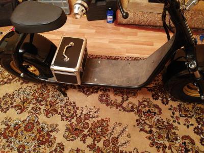

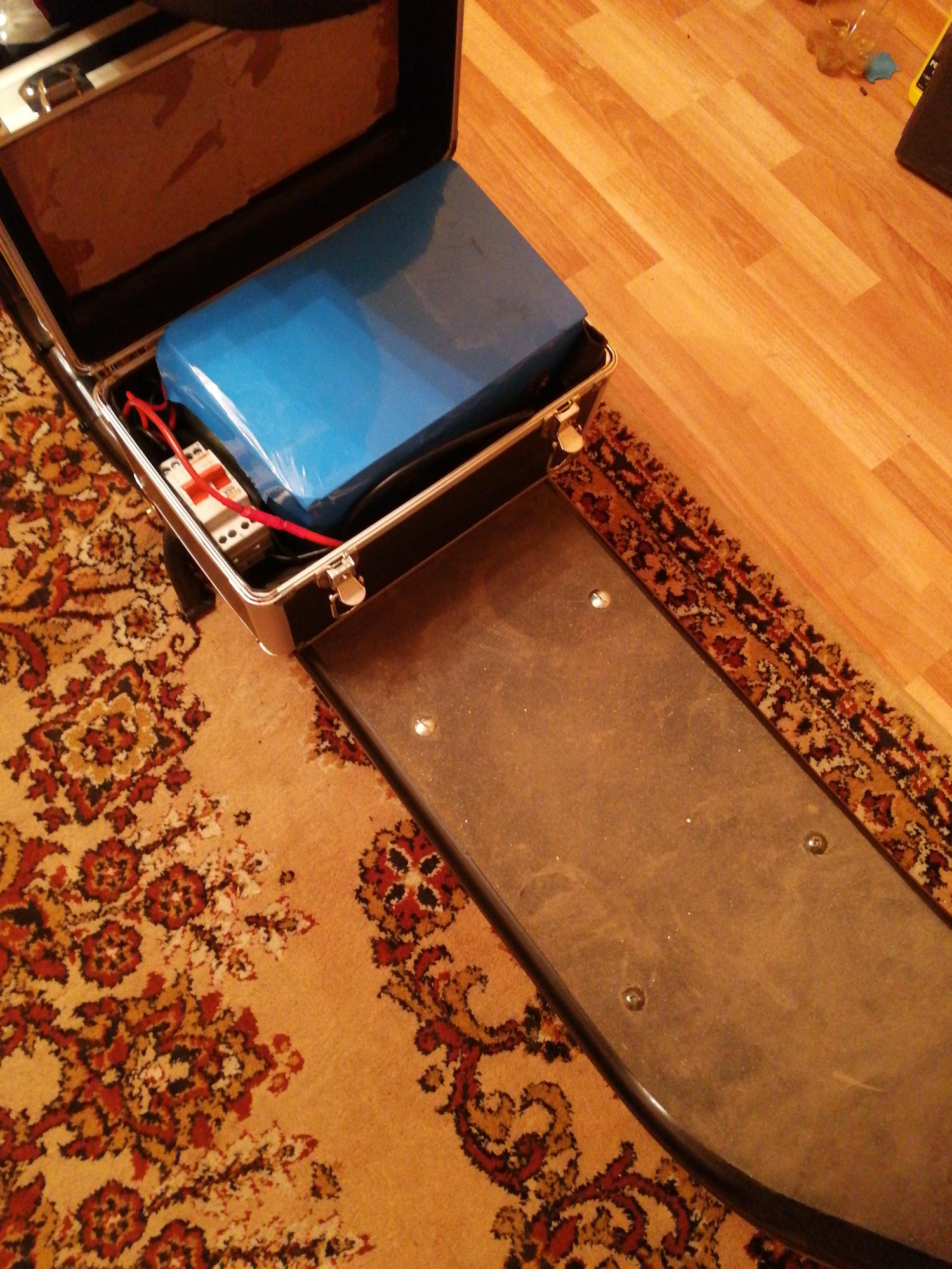

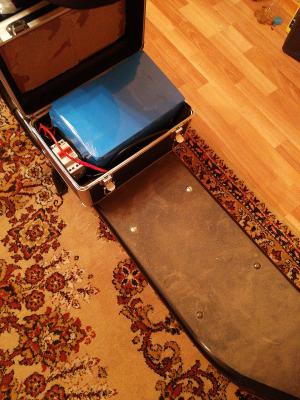

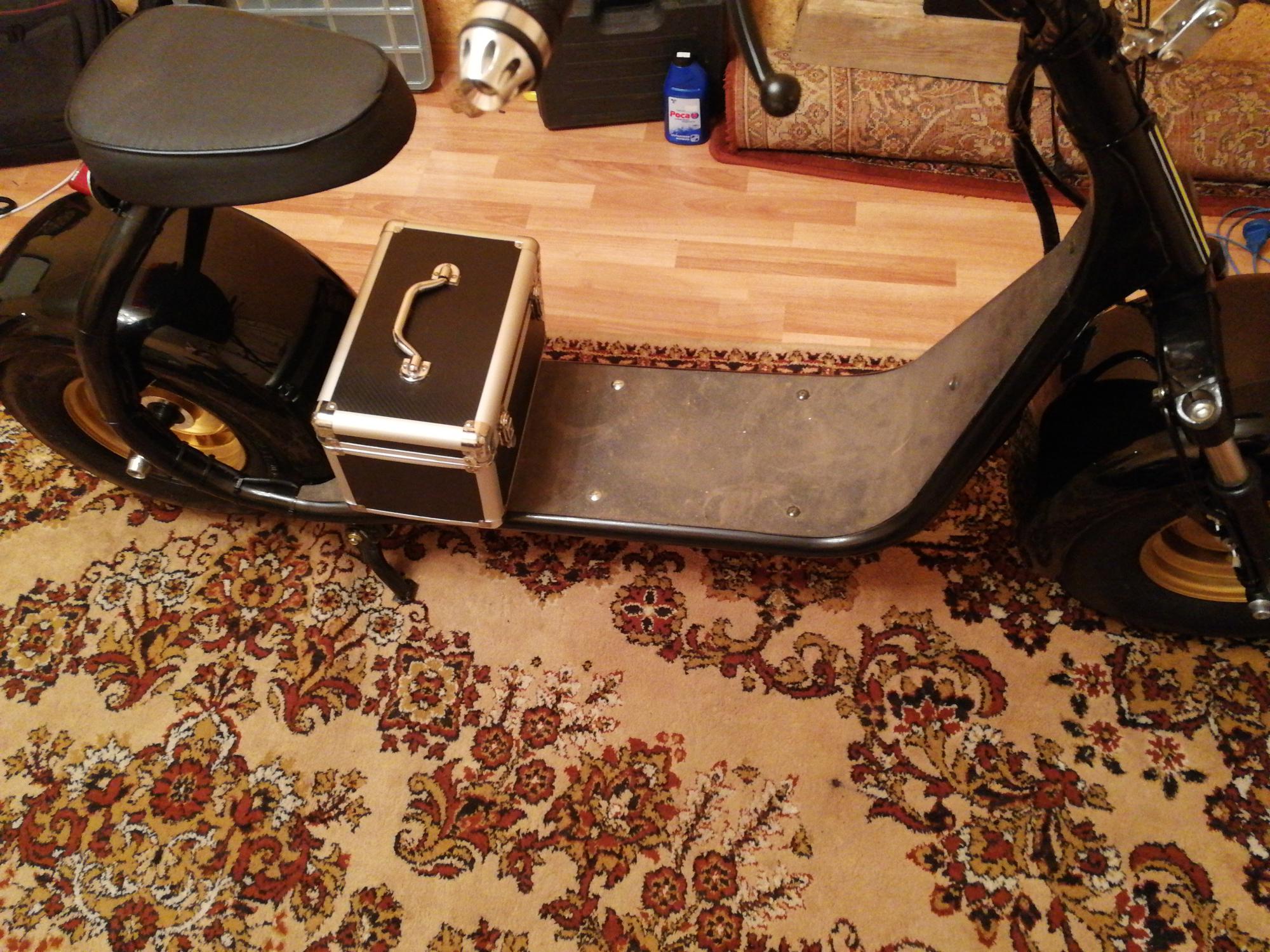

ripliko
Li-Force наши, завод. Смотрим, выбираем, все доступно и понятно. Сами не надо лезть в акк, чревато
Alihancho
[user]ripliko[/user], это который в Томске ( https://www.li-force.ru ) ? А как там заказывать? Сказать, что надо, например, аккумулятор на 72В, 25Ач. А кейс как описать и входы-выходы? Или они знают всё про Ситикоко?
Ситикоко 2 Квт, Сур-рон 5 Квт.
ripliko
Да там, есть конфигуратор, из чего, и как, сразу размер даёт и цену. Либо в свой размер подбирать (что хрен получится) либо выносить, как я сделал, фото тут есть.

ripliko
ну , всё прикручено намертво к железному полу , (иначе на первом тормозе всё улетит нах) , а оставлять ничего и нигде не собираюсь ,ибо это для удовольствия , а не потребность .
