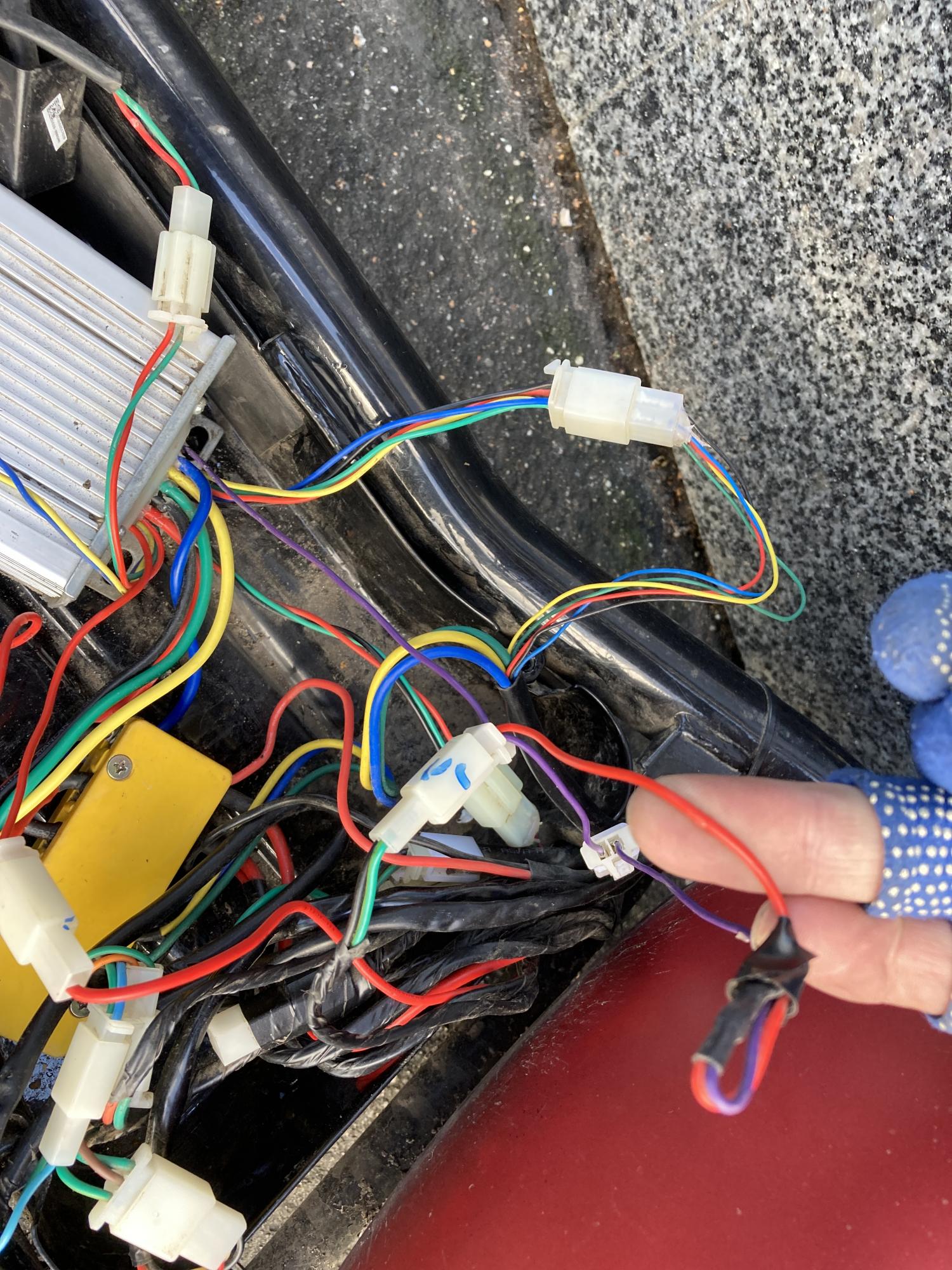

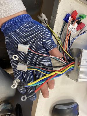

Сфоткайте крупно все разьемы контроллера и те что с руля приходят от ручек...
Добавлено 15 Окт. 2020 в 13:49
Возможно не включилась слаботочка на контроллере.Надо мерить на разьеме холлов мотора черн\кр проводочки тоненькие.Должно появляться 4-5в при вкл.ситика.Если нет,то не включается контроллер.

Вот новый контроллер: силовые провода я подключил, провода датчиков холла (фишка 5 проводов) подключил, фишку (speed control handle) красный/зелёный/чёрный подключил.
Demik
Остались провода:
- Фишка с тремя проводами (розовый/чёрный/серый) - подписан "Shift Three-speed Gear" Я так понял этот провод подключается к тумблеру "Режим скорости, у меня этого тумблера нет.
-Фишка с одним фиолетовым - подписан "Hight Level Brake (brake outage)"
- фишка с двумя проводами (желтый с чёрной полосой и чёрный) - подписан "Low -Level Brake (brake outage)"
-  фишка с тремя проводами (оранжевый, синий с зелёной полосой, коричневый с белой полосой) - подписан " Anti-theft Alrm signal"
- оранжевый - подписан "Electric Door Lock (must be connected)"
- фишка с двумя проводами зелёный с чёрной полосой и чёрный - подписан "Jog Three-speed gear Jog Four-speed Gear"
- фишка с двумя проводами (красный и чёрный) - подписан "Anti-theft Alarm power (positive negative)"
- Фишка с двумя проводами (синий с чёрной полосой, чёрный) - подписан "Reverse Gear"
- фишка с двумя проводами (синий с белой полосой и чёрный) - подписан " Constant Speed Cruise control"
- два белых провода, с возможностью соединиться  и объедены одной наклейкой -подписаны "Intelligent Recognition (learning-wire)"
- один провод желтый с зелёной полосой - подписан "Multiple Data Meter (Multiple Data Display"
- один коричневый провод - подписан "Conventional Meter ( speed display wire) "
Demik

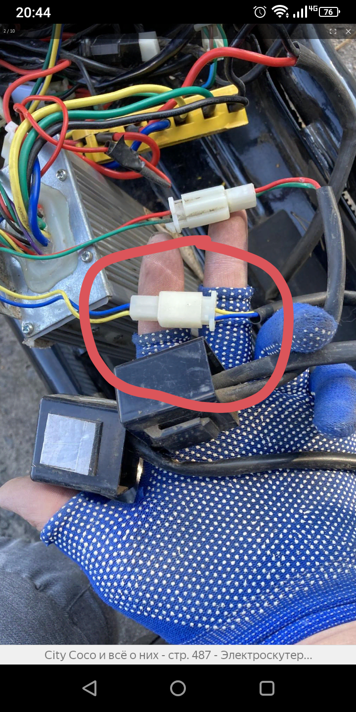

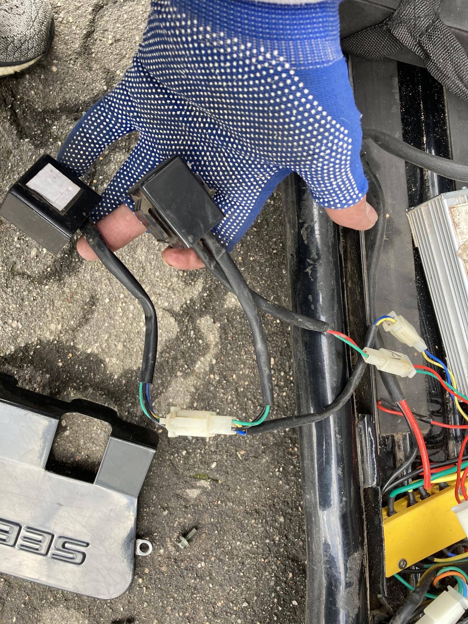

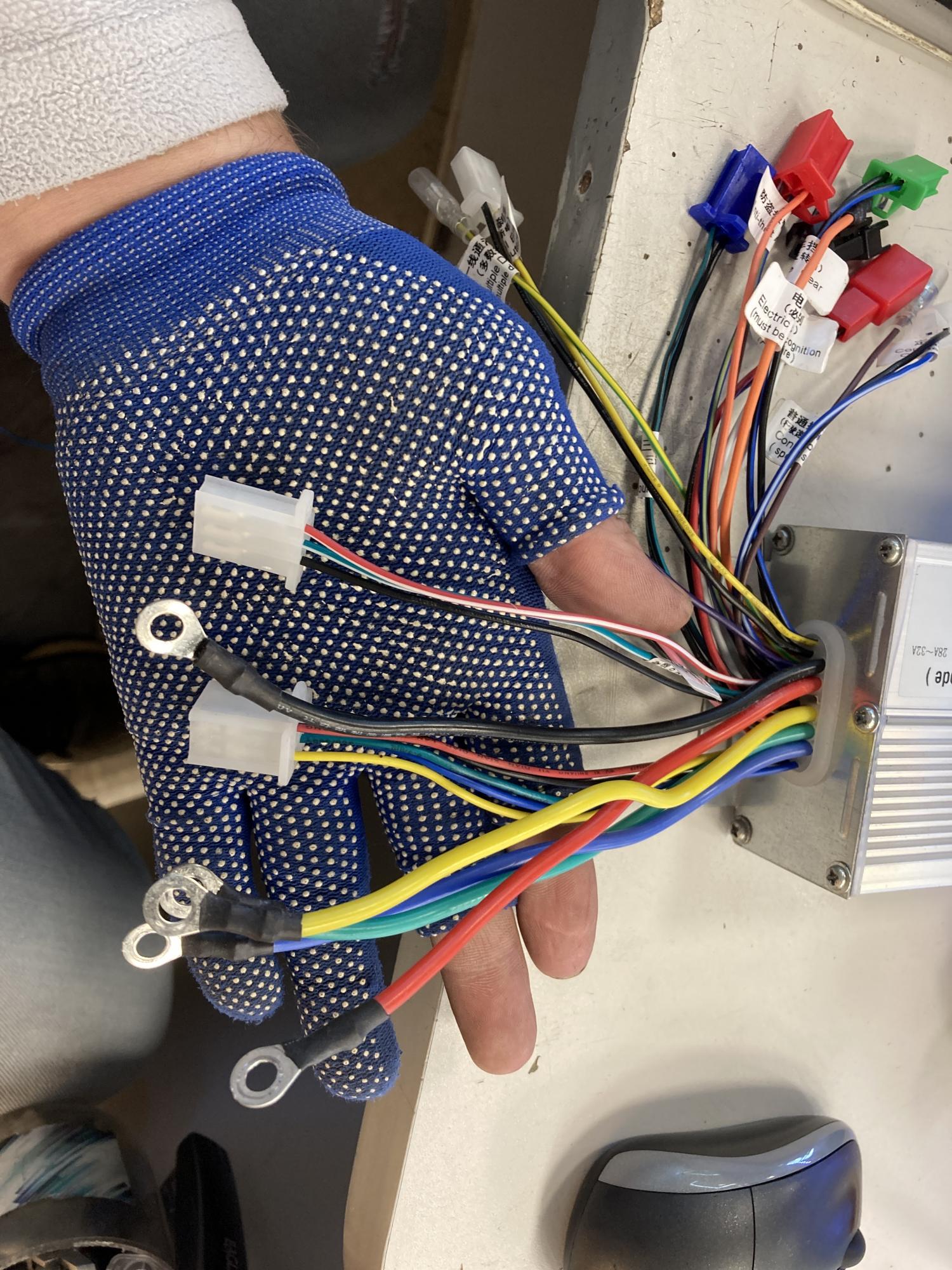

Не смог определить к каким проводам (на новом контроллере) подключить три узла:
1 - фиолетовый/зеленый/чёрный
2- красный одинокий
3- связку (синий/жёлтый) и (красный/зелёный) вот с этими релюшками, если это релюшки конечно.

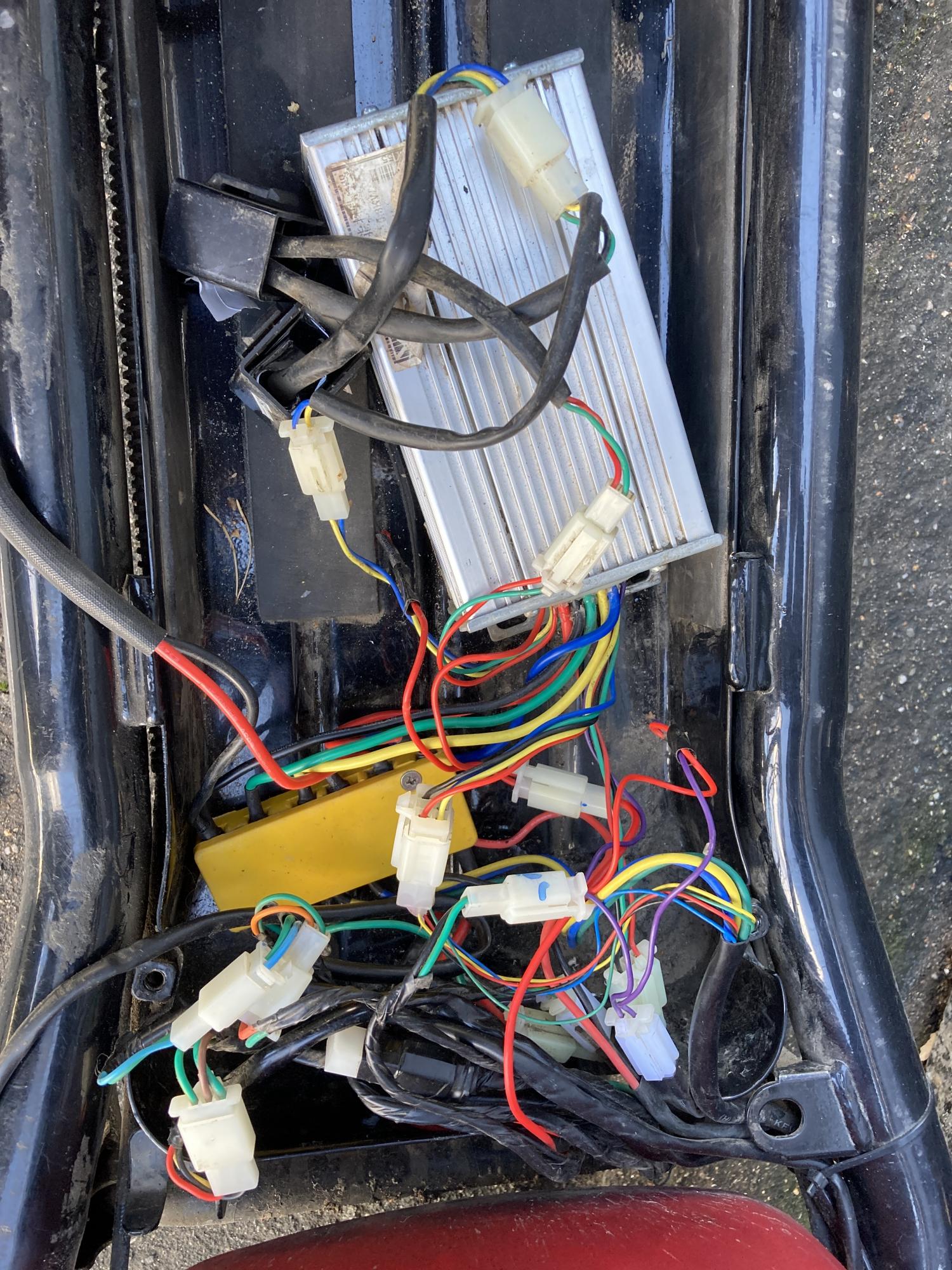

к чему подключать (к каким проводам в моём ситике) подключать :оранжевый - подписан "Electric Door Lock (must be connected)" наверное он должен быть к чему-то подключён , -Фишка с одним фиолетовым - подписан "Hight Level Brake (brake outage)", фишка с двумя проводами (желтый с чёрной полосой и чёрный) - подписан "Low -Level Brake (brake outage)"  ?
Электросам
А есть сигналка с брелком у вас?Я не увидел проводов на включение слаботочки на контроллер.Возможно через сигналку включается.Revers это задний ход.Провода обучения,для выбора правильного направления вращения мотора.Замкнуть,включить зажигание,если мотор крутится в нужную сторону(без вращения ручки газа!),то можно разомкнуть(не выключая) и так оставить.Если крутится в обратную сторону,то не выключая,размыкаем и снова замыкаем.Закрутилось в правильную сторону,размыкаем и оставляем.Но надо искать чем включается слаботочка.
Добавлено 15 Окт. 2020 в 16:09
Покажите надписи на всех фишках контроллера.На всех без исключения!

Цитата: Электросам от 15 Окт. 2020 в 16:08Покажите надписи на всех фишках контроллера.На всех без исключения!
- фишка с тремя проводами (чёрный/зелёный с белой полосой/красный с белой полосой) - подписан "Speed Control Handle (accelerograph hangle)
-Фишка с пятью проводами (фишка холла)
- силовые провода : Жёлтый/Синий/Зелёный
- Провода питания : красный/чёрный
-Силовые провода : Синий/жёлтый/Зелёный
-Провода питания :красный/чёрный
https://aliexpress.ru/item/4000416093830.html?spm=a2g0s.9042311.0.0.584933edt9Un4m&_ga=2.45558626.758653064.1602748983-1630128423.1602748983 - этот контроллер
Электросам
Цитата: Demik от 15 Окт. 2020 в 16:23фишка с тремя проводами (оранжевый, синий с зелёной полосой, коричневый с белой полосой) - подписан " Anti-theft Alrm signal

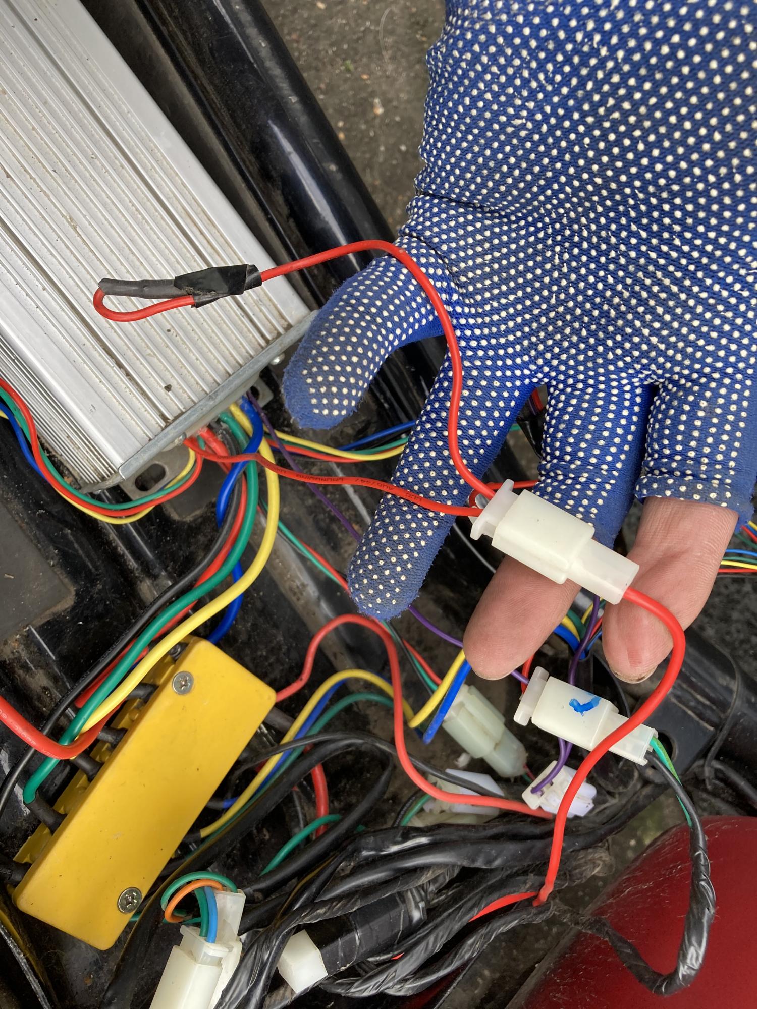

Можете померить напряжения на этих проводах,относительно минуса(толстый черный к батарее).При включении зажигания и при выключении.А также напряжение на красном в разьеме холлов на мотор.
Электросам
Попробуйте на этой фишке оранжевый провод подключить к плюсу батареи.Это включение контроллера.
Добавлено 15 Окт 2020 в 16:45
Имею ввиду эту фишку
Добавлено 15 Окт. 2020 в 16:46
Цитата: Demik от 15 Окт. 2020 в 16:23фишка с двумя проводами (красный и чёрный) - подписан "Anti-theft Alarm power (positive negative)"
Плюс можно взять с этой фишки(красный).К нему и подключить оранжевый.

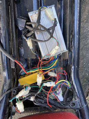

Demik
Подключаю поочерёдно и смотрю на реакцию ситика:
Подсоединил фазные провода и питание, поворачиваю ключ зажигания - сигнал, повороты, стоп сигал работают.
-Подключаю разъём (5 проводов) хола- дополнительных изменений нет.
-подключаю разъём с тремя проводами (чёрный/зелёный с белой полоской/красный с белой полоской) speed control handle- засветились лампочки уровня заряда аккумулятора , при вращении ручки газа колесо не вращается
-касаюсь проводом оранжевым (electric door lock ( must be connected) к плюсу от аккумулятора или к красному силовому проводу- на ручку газа реагирует пол секундным подергиванием, а если удерживать газ, начинает рычать мотор.
-оранжевый провод подключён к плюсу, соединяю два белых провода (режим обучения) колесо вращается в обратном направлении .
-включаю зажигание, беру тестер и
фишку с тремя проводами (оранжевый, синий с зелёной полосой, коричневый с белой полосой) - подписан " Anti-theft Alrm signal» щуп на минус от аккумулятора, меряю напряжение : на всех проводах 0.00в
- присоединяю оранжевый провод ( (electric door lock ( must be connected) к плюсу от аккумулятора или к красному силовому проводу и меряю напряжение на фишке с тремя проводами (оранжевый, синий с зелёной полосой, коричневый с белой полосой) - подписан " Anti-theft Alrm signal» щуп на минус от аккумулятора, меряю напряжение : оранжевый провод 61,2в, на синем 0,49 вольт, на синем 0 вольт.
Добавлено 15 Окт. 2020 в 17:24
Так, подсоединил оранжевый провод и не включая зажигание соединил белые провода (обучающие) колесо стало вращаться вперёд, разъединил их и теперь при присоединенном оранжевом проводе к плюсу, колесо вращается как и должно, быстро. Если оранжевый провод не отсоединять Ситик крутит колесо даже без ключа зажигания . Если же повернуть ключ, то включается индикация заряда и всё
Witaliy
Цитата: Demik от 15 Окт. 2020 в 17:19Если же повернуть ключ, то включается индикация заряда и всё
Ну вот и всё. Молодцом.
Вы или описываете свои действия неправильно, или делаете не точно.
Надо делать всё по одному порядку.
Дали питание- вывод.
Отключили питание.
Подключили одну фишку.
Включили питание. -вывод.
Отключили питание. Включили другую.
Включили. -вывод.
И т.д.
