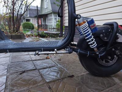

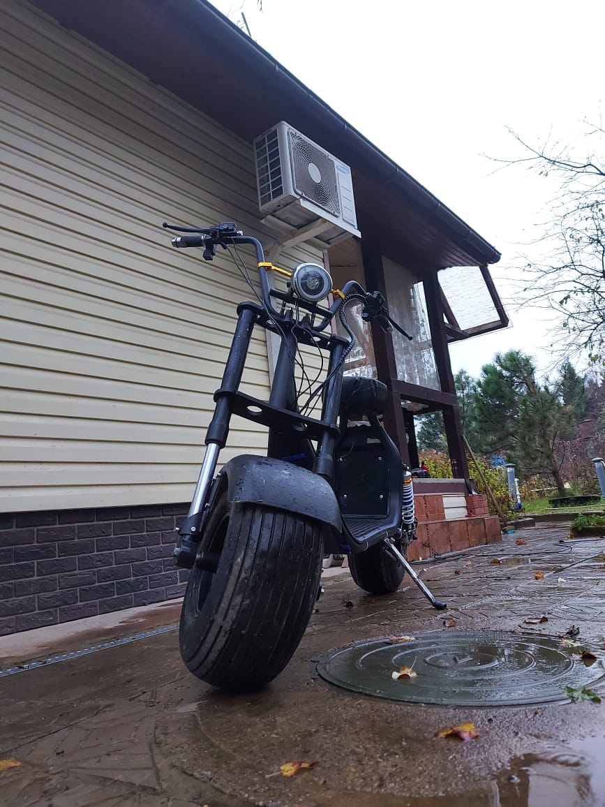

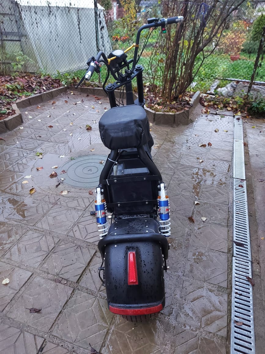

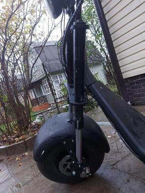

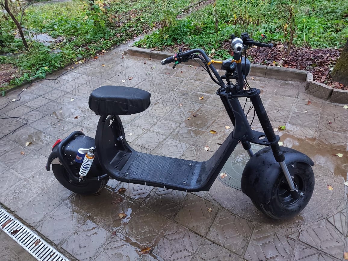

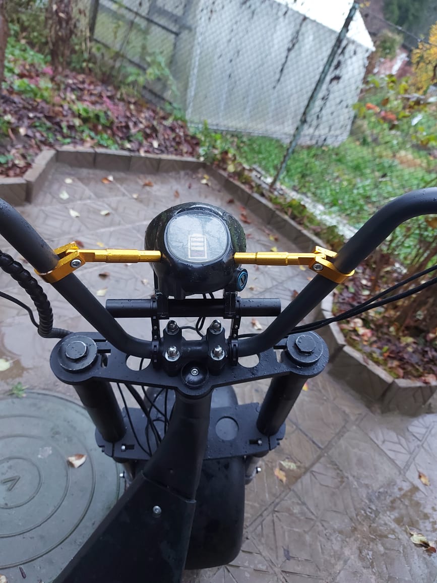

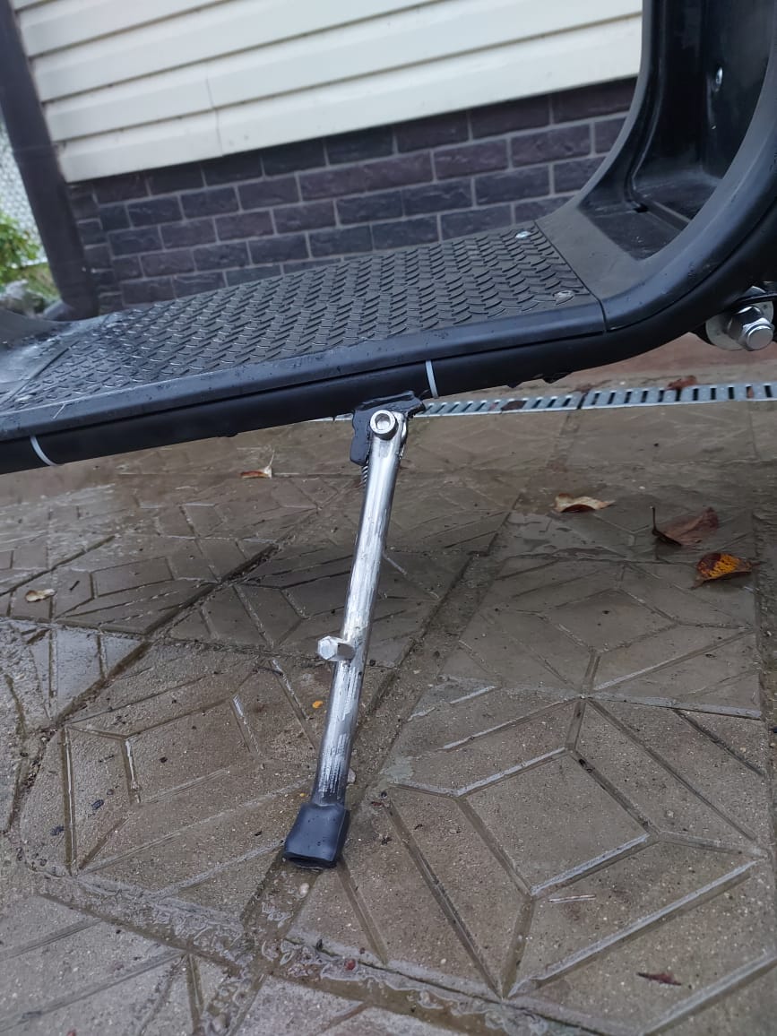

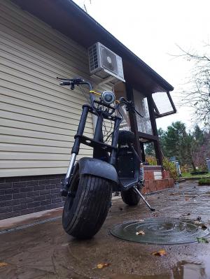

Немного фоток того что получилось.
Заменил переднюю вилку, поставил от питбайка, задние амортизаторы нормальные, ход сделал больше, переварив уши ближе к оси. Клиренс увеличил. Хотел немного, а вышло мне кажется чуть излишне, переезжает теперь даже поперек лежащие бревна не задевая ничем. Сайлентблоки маятника задней оси поставил бОльшего размера. Сиденье перетянул, по моему чужеродно выглядит. Но мягко. Почти весь крепеж заменил на нержу.

Цитата: SergCh от 18 Окт. 2020 в 19:19Заменил переднюю вилку, поставил от питбайка, [/quoПередняя вилка от чего стоит?,траверсы от чего поставили?Как установили торм.суппорт?Норм.получился ситик!Мне нравится.Сиденье только чуть длиней надо,для эстетики.А в целом зачет!
Добавлено 19 Окт. 2020 в 05:09
Осталось контроллер правильный поставить и батарею ядреную.И такой внедорожный вариант получится.

У меня заводской клиренс почти 200мм. Единственное, заменил кроме аммортов и подножку. Оригинальная - коротковата. Да и седло у меня мотоциклетного типа. Толстое, мягкое и длинное....

Перья от TTR, траверсы делались на заказ. Суппорт передний тоже от TTR, установлен через переходную пластину.
