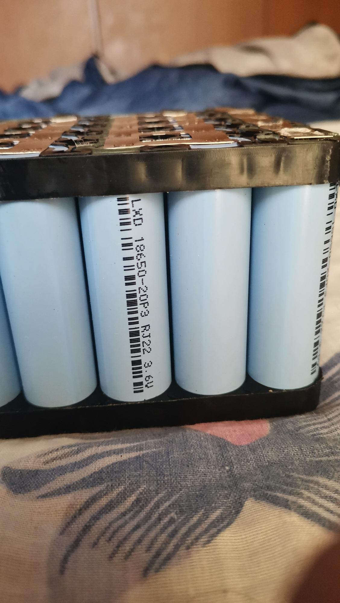

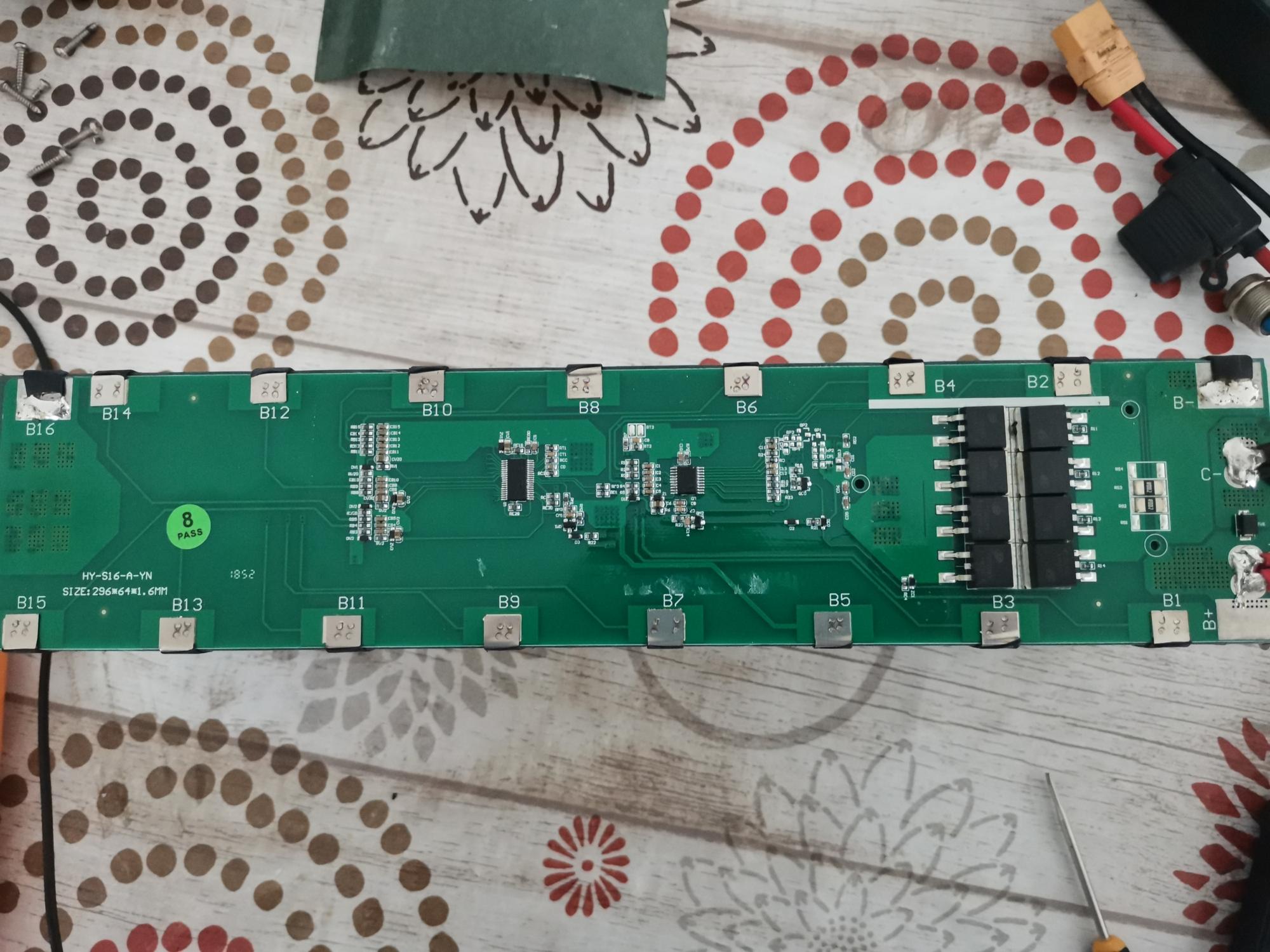

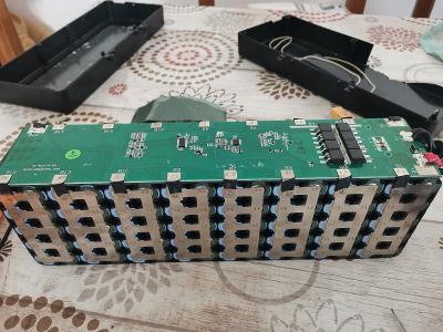

Приветь! Старая батарея разобрал из корпуса, не держить заряд - заряжаю до 67в. И через 5-6 дней 64в.! Не могу понять, есть ли на ету bms баланс или неть, может из-за етого так проседаеть, и не могу проверить каждая ячейка с вольтметром, есть точковая сварка.
Witaliy
Цитата: nikibg от 21 Окт. 2020 в 13:16Старая батарея ... не держить заряд - заряжаю до 67в. И через 5-6 дней 64в.! ... может из-за етого так проседаеть, и не могу проверить каждая ячейка с вольтметром, ...
Мультиметр есть? Напряжение определяете по зарядному устройству? Сколько лет батарее?
В этой батарее 16S5P. Ёмкость от 12 до 15А*ч. (в лучшем случае).
Делать (заказать) новую батарею-лучший выход.

Мультиметр есть, 4-5 месяца батарея, на корпусе написано 12Ач, а если поменять bms плата?!
Вот какие батарейки:
Электросам
Цитата: nikibg от 21 Окт. 2020 в 13:16Приветь! Старая батарея разобрал из корпуса, не держить заряд - заряжаю до 67в. И через 5-6 дней 64в.! Не могу понять, есть ли на ету bms баланс или неть, может из-за етого так проседаеть, и не могу проверить каждая ячейка с вольтметром, есть точковая сварка.
Балансировки не вижу(если с другой стороны платы элементов нет).Без балансировки она.Судя по надписям на ячейках,они по 2000мач.Итого 10ач!Это у вас разбаланс пошел ячеек.Надо по отдельности балансировать все параллели(в параллели они будут ровные).16 секций по 5 шт.По отдельности мерить мультиметром все 16 секций.И смотреть напрядение(при полной зарядке).Которые не дозаряженые,заряжать отдельно(4.2в 1-2а)
Witaliy
[user]Электросам[/user] дело говорит. Дополнительно надо заменить BMS.
Добавлено 21 Окт. 2020 в 17:28
Цитата: nikibg от 21 Окт. 2020 в 15:12Мультиметр есть
Замерьте напряжение всех 16-ти параллелей. С точностью два знака после запятой.
