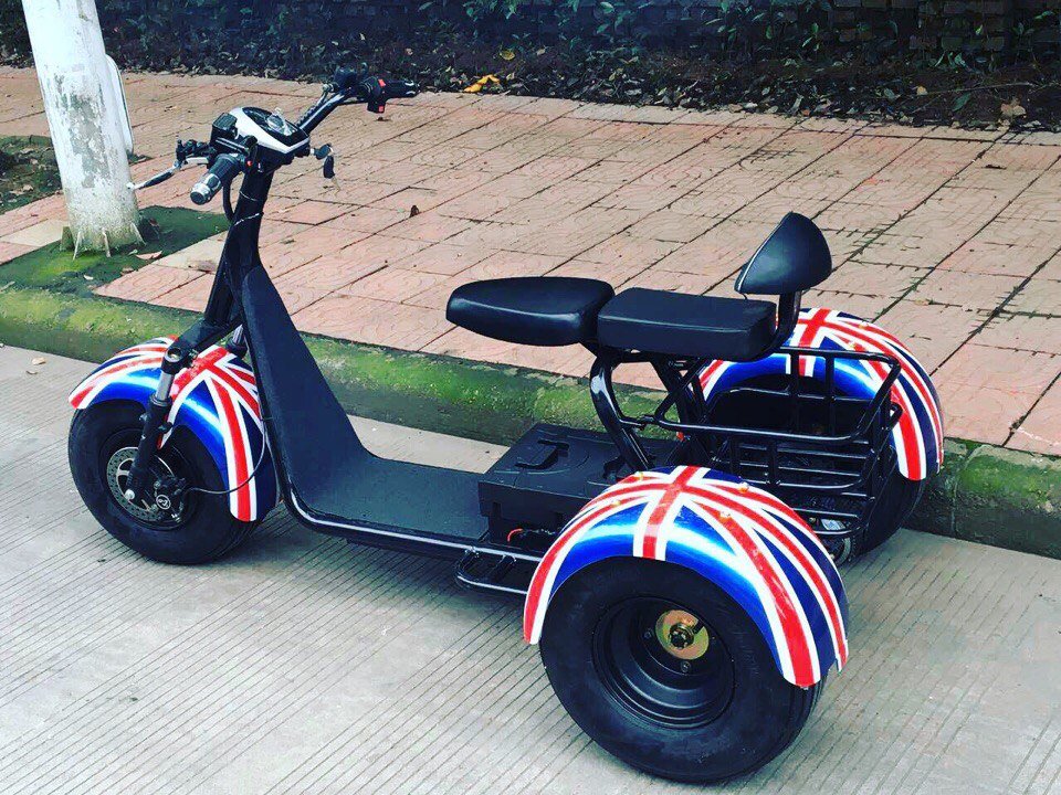

Отвечу на некоторые вопросы.
Трайк ситик - машинка очень специфическая. Поездка на нём - зубодробительная. Ибо амморты там очень злые и отсутствует возможность качания ( наклона..) заднего моста в продольной оси.

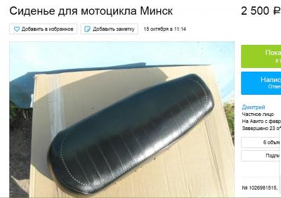

Сиденье довольно маленькое и не мягкое. Но вместо него можно поставить мотоциклетное от явы, ковровца, ижа, минска..... Мягкое и длинное.

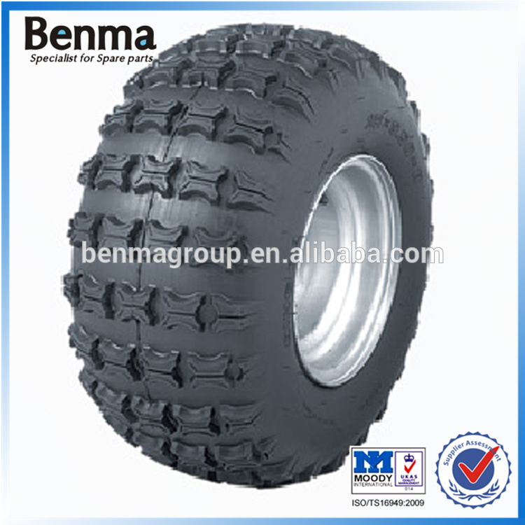

Внедорожная резина вполне пригодна для села (если диски 8"...).
Лодку - втащит. Скорость там не большая, но тяга - ломовая! На ручку "газа" реагирует очень резко.
На трайках ещё есть задний ход.

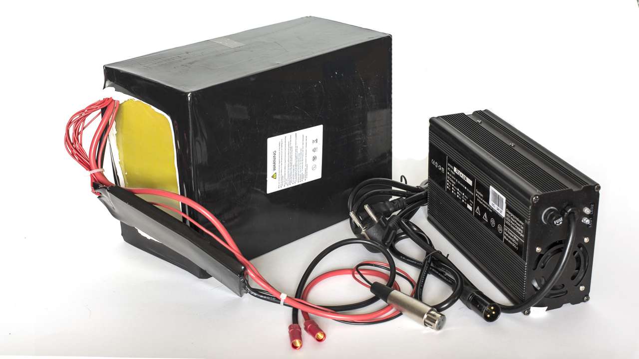

Выбирать надо варианты с двумя аккумами. Бывает такая комплектация. Это гарантированная поездка до 32- 40 км. Но чаще встречается один аккум и корыто для второго.
Для круглогодичной эксплуатации пригоден, но следует электрику защищать от влаги. А зимой аккумы хранить в тепле, либо поменять химию их на LiFePol, LiNMc... . В отличие от двухколёсных, на трайк можно просто купить батарею более ёмкую. Конструктив позволяет её там разместить. Штатную использовать, как резерв.

Батарея 2,5 кВт/ч 60В. LiFePo
Такие покрышки стоят примерно 3000руб шт. Часть трайков продают на такой резине...
Есть в продаже и с багажными корзинами. Для села самое оно...

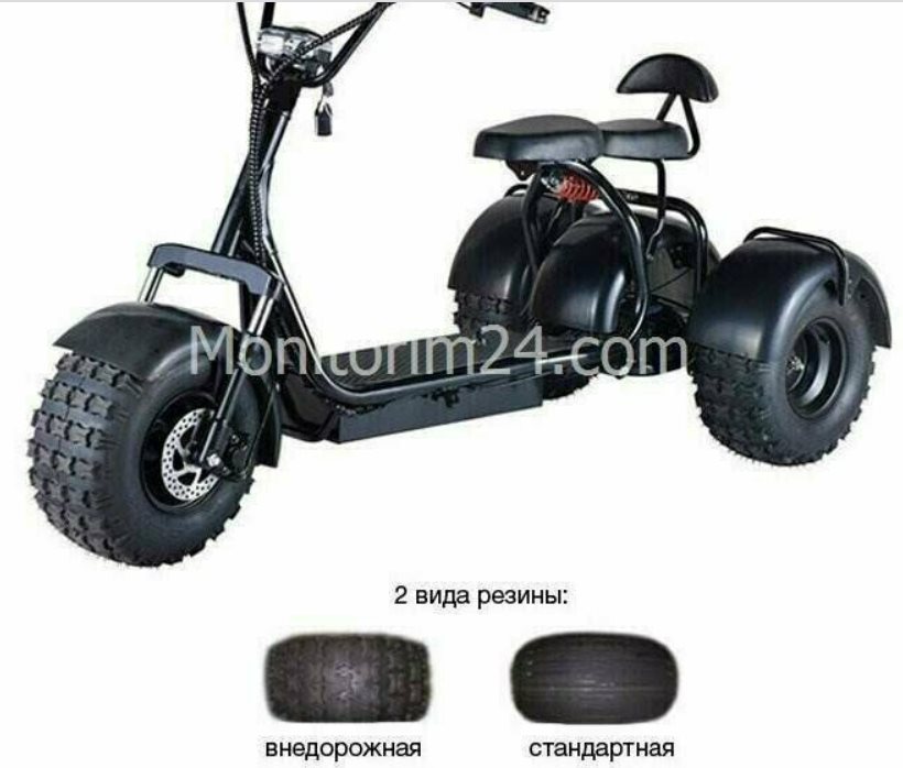

Я как раз хотел выбрать комплектацию Off-road. Там внедорожная резина идёт в стоке 8". И корзина там багажная есть. Полную гидроизоляцию делать буду однозначно.
Насчёт второй батареи думал сначала взять с одной, посмотреть как оно, а уже потом думать. Отдать +-25000 за вторую всегда успею.
Модель имел ввиду WS Pro Trike 3000w, как на фото.
В гироскутершопе тоже утверждают, что тяга ломовая и таскать за собой 100кг будет без проблем. Типа у них уже спрашивали покупатели об этом.
У подобной модели на 8" дисках, хороший, не болтающийся руль. На вторую батарею не стоит тратить 25 000руб. Покатать, ощутить, то или нет и вложиться в батарею за 40 000-50 000руб емкостью 40А/ч или более... .
А "чемодан" оставить, как резерв...

Плюс на трайкл резину на 8'' ещё по искать надо.
найти можно но не всегда вариант что нуден. Нее дай бог проколете или лопнет. Сама резина на ситик любые восточном производиться китайцами и никак не сертифицированна. Часто она яйцом или восьмёркой.
Да не стоит пугать! 8" покрышек, как грязи,  в десятках магазинов,  для детских квадроциклов..
Всё зависит от того, где живёт будущий пользователь.
