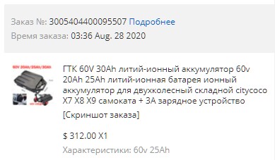

А по цене вот:
Еще с голодухи зацепил две батареи на Алибабе, но там, конечно, цена совсем другая.
12 АЧ - $100, 20 АЧ - $200.
VSETT 10+, Kugoo G1, Kugoo G2 Max
Электросам
Ну за 312$ нормально(если честных 25ач).У меня собрать в такой корпус 25ач столько в себестоимости материалы выходят.Даже чуть больше...Норм.вариант

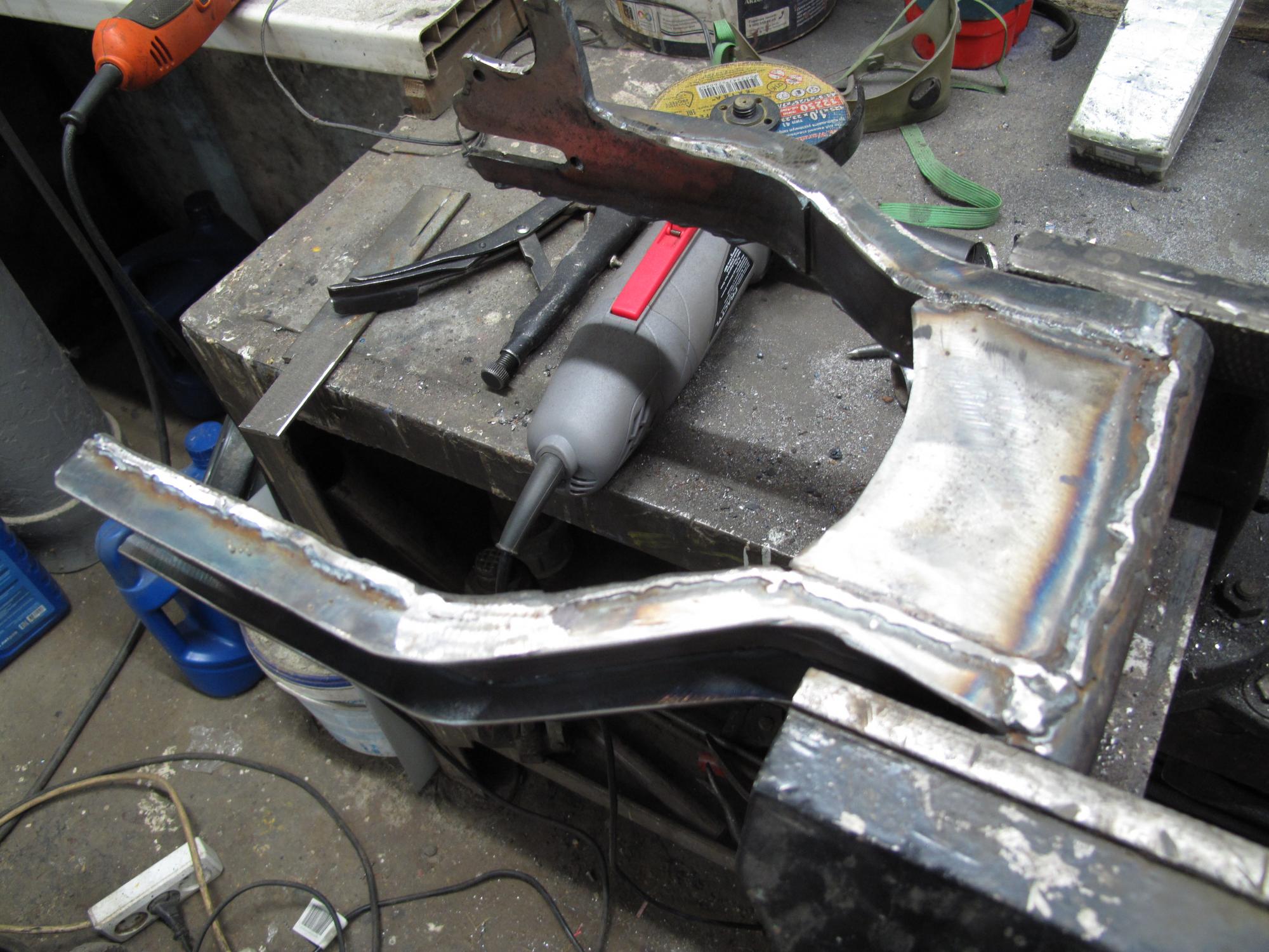

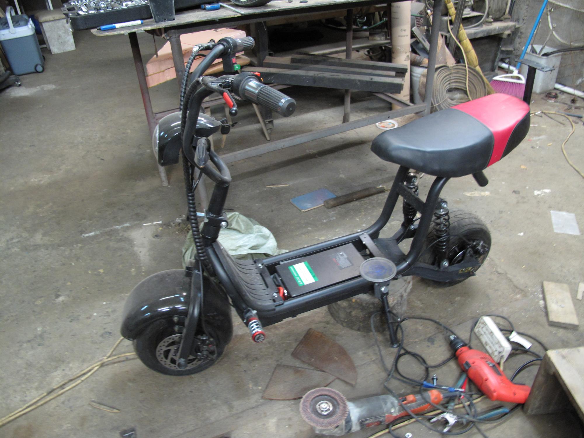

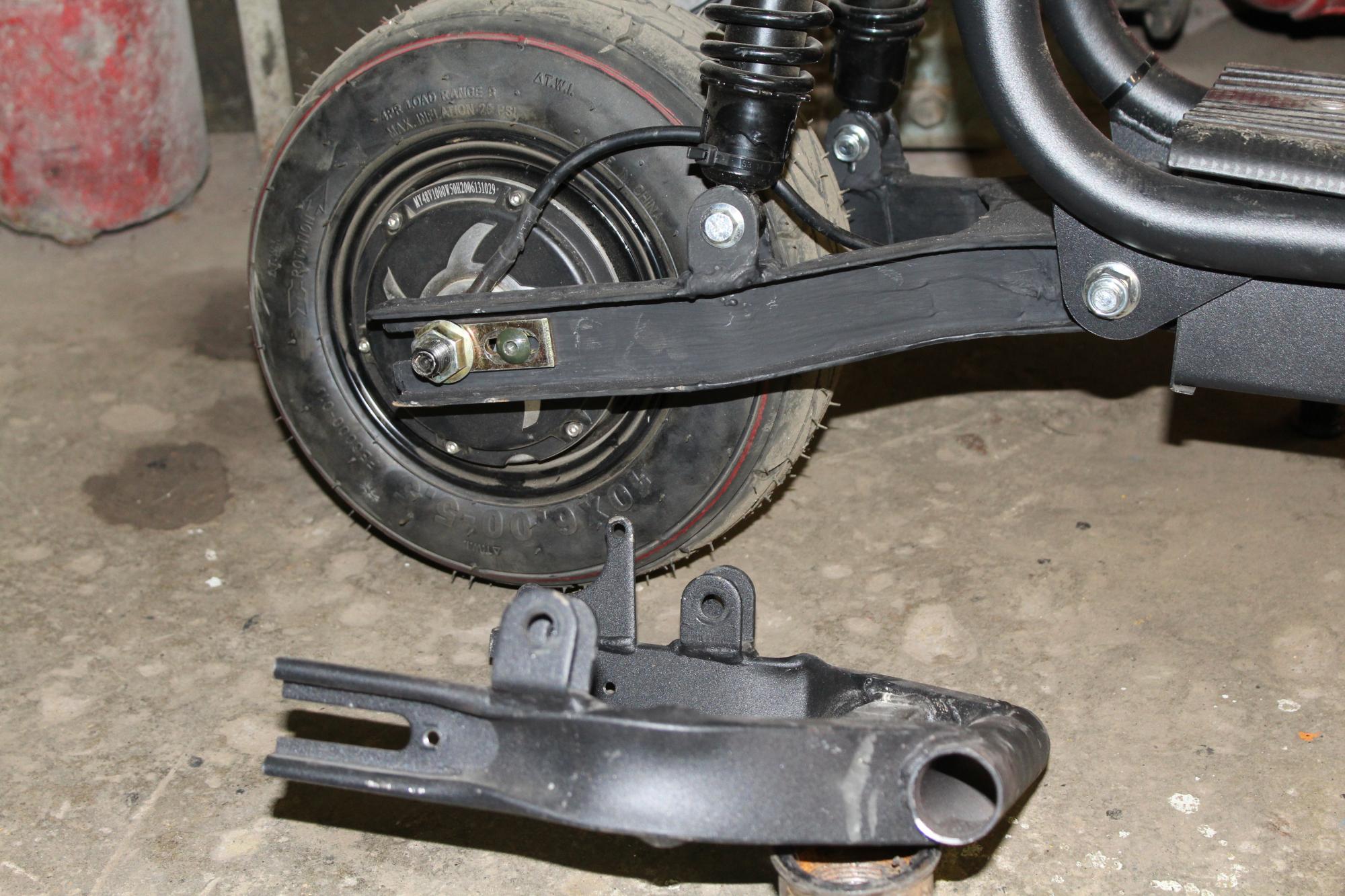

Метчик
Я сварил новую заднюю вилку на Ситик Мини. отодвинул сиденье  назад.Теперь более менее нормально помещаемся  в супругой.Думаю  варить другую раму или и так сойдет ?
На днях покатаемся .опробуем. Зима  длинная может быть сварю сам или закажу гнутье  и сварку.Покрашу и   соберу  сам.Это элементарно.
Может купить аппаратура для порошковой покраски? вроде все просто и доступно.
Dimofey
Цитата: Метчик от 26 Окт. 2020 в 14:48
Сиденье выглядит недостаточно надежным (прочным) для заднего пассажира.

Метчик
[/quote
На самом деле все надежно .Но можно еще  усилить это не проблема

Цитата: Метчик от 26 Окт. 2020 в 14:48сварил новую заднюю вилку на Ситик Мини
Отличная работа! С какой целью делалась новая вилка? Сделать подвеску мягче?
Как устроена ось вилки? Там подшипники, сайлентблоки или втулки?  А передняя вилка жесткая как я понял.
