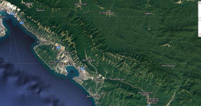

Могли бы вы показать на карте этот участок 3500м :
Z.A.B.
[user]Андрей70[/user], а какая скорость холостого хода на вывешеном колесе? И длинна окружности колеса?
Андрей70
[/quote]
Я бы с радостью показал вам этот участок дороги, но к сожалению моих познаний в интернет технологиях для этого не достаточно, по просту я не знаю как это сделать. Хотя дорогой это место назвать можно только условно, это каменистый подъём на вершину горы,  и его протяженность порядка пяти км, и он не самый крутой. Есть подъемы и до восьми километров.

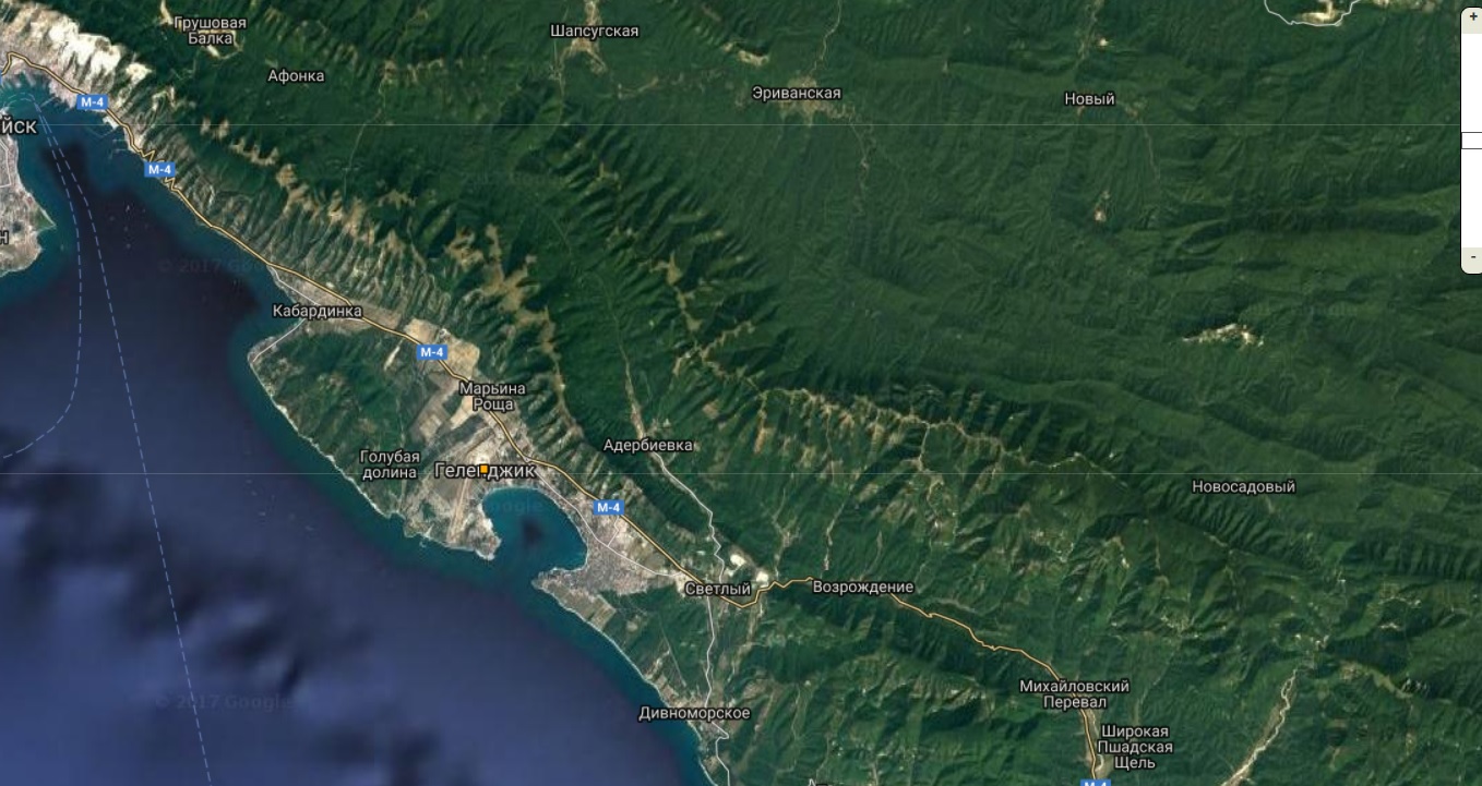

Vik3
Судя по всему вы обладаете ценным опытом эксплуатации обычных МК на обычных мощностях на постоянных затяжных подъемах 3-5км длиной с приличным уклоном 10-20% и было бы очень интересно узнать о нем.
По вашим фотографиям в других ветках видно что вы ездите в какое-то историческое место на северо-востоке от бухты на вершине хребта вот по этой грунтовой каменистой дороге начинающейся у автомобильной развязки на востоке Геленжика:
Хорошо видно что средний уклон 10%, но очевидно что местами там до 20%.  Вы говорили что уже несколько раз туда поднимались на предыдущих конфигах. Это тот маршрут? Позже было бы интересно узнать от какой улицы вы стартовали, каким маршрутом, его длину, продолжительность, скорость, время, непрерывность и т.д. хотя бы приблизительно.
Я использовал эту программку:
http://www.geocontext.org/publ/2010/04/profiler/ru/

Программка весьма интересная, попробую освоить на досуге. Та дорога которую вы показали, это самая простая которая  есть в наших горках.  :-D, я по ней поднимался на двух MXUS XF07 с контроллерами 13 ампер 48 вольт, местами приходилось подталкиваться ногой, при этом моторы и контроллеры не грелись вообще, думаю у этих моторов есть неплохой запас по форсированию.  За тем назад был установлен XF15 500 ватт, с этим конфигом я поднялся по этой дороге вообще без напряга, ногой не помогал вообще.
Но та дорога по которой я поднимался в этот раз идёт на тот же хребет, но с другой стороны города, и она гораздо круче. Она начинается, если от кольца на въезде в город поехать по объездной и метров через триста вправо съезд с дороги.  И она тоже не самая крутая.
