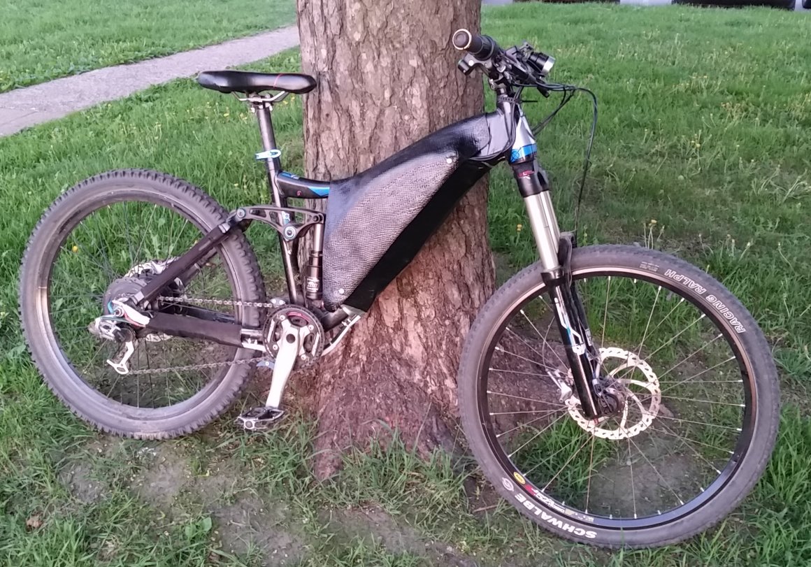

Сегодня наконец закончил концепт байка, теперь можно выставить на всеобщее обозрение.
Бафанг прямо незаметен ) Найти бы наклеечку 250W теперь.
