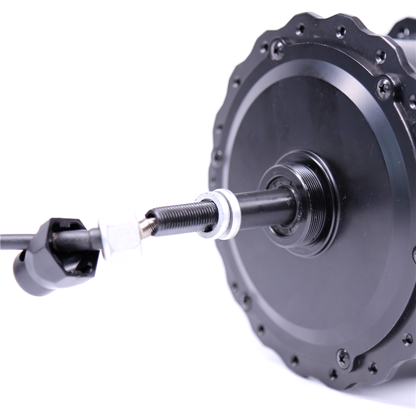

Народ, особеннно те, кто обтачивал сабжевые моторы - [user]R3pt0r[/user], [user]newsky526[/user],
Как вы оцениваете прочность штатной оси?
Просто пытаюсь прикинуть, безопасен ли для неё такой изврат? :
У меня 150мм передние дропы.
Если я найду передний сабжевый мотор, то он под 135мм дропы. Длинны оси должно хватать, вроде как.
Ставлю его, несимметрично, придвинув налево, чтоб ротор совпадал с каллипером.
Справа получается зазор между корпусом мотора и дропаутом 1,5 см. Этот зазор заполняю либо гайками-шайбами, либо усилком дропаута.
Вопрос - пе прогнёт ли от нагрузки ось, ведь дроп будет упираться не в штатное место, а в 1,5 см поодаль от него. Насколько понимаю, нарезаная резьба, да и то что ось полая - не лучшим образом сказывается на ее прочности. Но с другой стороны - колесо переднее, нагрузки не столь велики, как на заднем.
Что думаете?

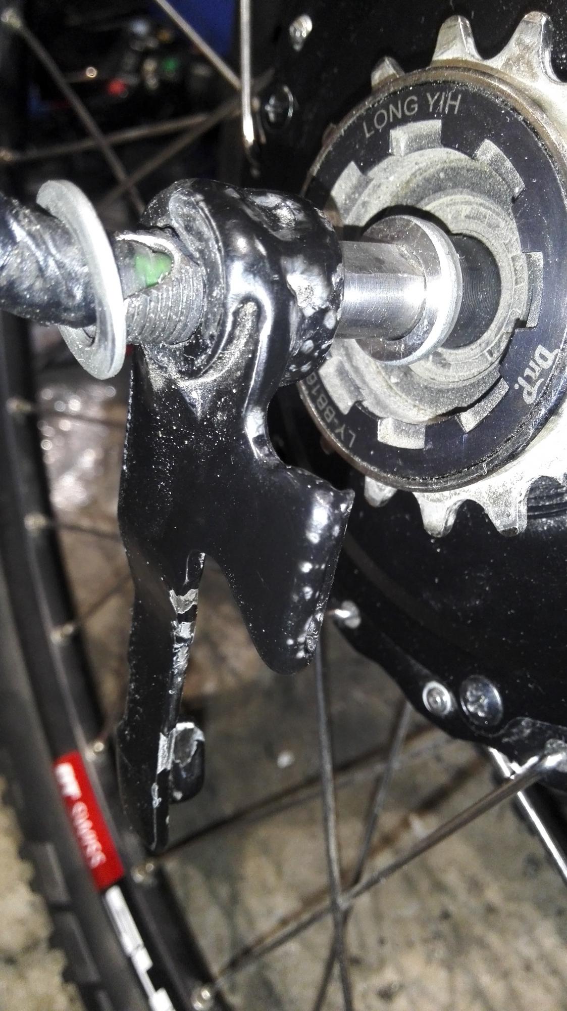

Покупается задний забжевый мотор 175мм под трещетку. У него большой запас голой непроточеной оси.
Протачиваем эту ось еще на 25 мм. Получаем 150мм.  Дорезаем резьбу по необходимости.
Возможно даже сам осилю всё это в гараже на наждаке, не прибегая к помощи токарей.
Прочтость не страдает, а скорее наоборот.
+ Куча места на оси под усилки.
+ задний мотор легко найти в продаже в отличие от переднего.

Цитата: Glavs от 23 Май 2018 в 10:14Покупается задний забжевый мотор 175мм под трещетку. У него большой запас голой непроточеной оси.
Как по мне, так это лучший вариант, с минимумом переделок.

Цитата: newsky526 от 23 Май 2018 в 10:56это лучший вариант, с минимумом переделок
Внутренняя проточка под провод там постоянного диаметра?
Не получилось бы конфуза ))
И только что понял, что для дорезания резьбы всё же придется препарировать мотор и отпаивать провода :(
Или...забабахать туда мега-усилок на 2 сантиметра )) А резьбу не трогать.

Цитата: Glavs от 23 Май 2018 в 11:01Внутренняя проточка под провод там постоянного диаметра?
Да, постоянного, только у самого конца побольше на миллиметр.
Я почему-то думаю, что ничего дорезать не потребуется. У меня задние дропы -135мм и я резьбу не дорезал. Весь участок безь резьбы занимают дроп с усилком. У вас 150мм, тем более должно быть хорошо. Может и протачивать не нужно, просто аккуратно снять болгаркой лыски и получится ось не 12*10 , а 14*10.

Цитата: newsky526 от 23 Май 2018 в 11:20снять болгаркой лыски и получится ось не 12*10 , а 14*10
Ну я так и планировал. То есть просто вытачить 2 плоскости под паз  дропаута, не меняя общего диаметра оси.
Только возможет побочный эффект от этого - небольшое смещение плоскости колеса относительно вилки.
Ведь с одной стороны получается ось 12, а сдругой - 14мм.

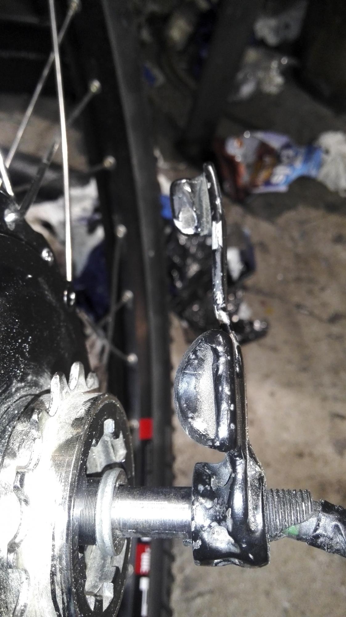

Цитата: Glavs от 23 Май 2018 в 11:01забабахать туда мега-усилок на 2 сантиметра )) А резьбу не трогать.
Почему мега? У меня с каждой стороны усилки с рабочей частью по 16мм и совсем не МЕГА!  :-D
Миникрошка 4 витка

Цитата: newsky526 от 23 Май 2018 в 11:25У меня с каждой стороны усилки с рабочей частью по 16мм и совсем не МЕГА!
Фотка неудачная, како-то бесформенный кусок металла, непонятно что куда ))
А в моем случае достаточно будет одного, но жирного усилка?

Цитата: Glavs от 23 Май 2018 в 11:27бесформенный кусок металла
Он чёрный и сливается с мотором.  :pardon:
Добавлено 23 Май 2018 в 11:34
Цитата: Glavs от 23 Май 2018 в 11:27А в моем случае достаточно будет одного, но жирного усилка?
Лучше два.
