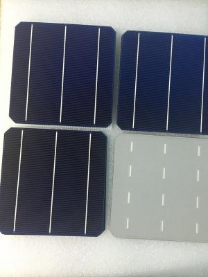

Всем здрасте! Нужна консультация по солнечным панелям. Перерыл весь интернет и так и не нашёл ответа на свой вроде бы простой вопрос: Имею вот такие солнечные панели 1,5 В  5 Вт  там 3 дорожки с лицевой стороны и сзади  3 штуки, как паять понятно, а схему включения не понимаю. Вроде сзади плюс , а спереди минус , а как соединять 3 дорожки спереди и сзади ? в параллель что-ли для получения полного тока? Зачем их так много(дорожек) ? Был бы плюс и минус - всё понятно было бы! Заранее спасибо за ответы!

Цитата: Ann-Nihill от 30 Март 2019 в 15:28Зачем их так много(дорожек) ?
Наверное это дублирование. Чтобы при расколе одного из последовательных элементов не накрывалась вся цепь.

Много дорожек потому что ток большой - до 8А с одной ячейки, а соединительные шинки узкие и тонкие, если будет только одна она может перегореть. Поэтому их и нужно побольше чтобы ток распределить равномерно.
Не понятно в чем затруднение. У каждой ячейки есть минус (сверху) и плюс (снизу), как у совершенно обычной батарейки. И соединять их надо как обычные батарейки - последовательно минус одной к плюсу другой чтобы получить повышение напряжения.
Если вопрос в технике пайки, то берете шинку почти в два раза длиннее, чем ячейка, напаиваете ее на лицевую сторону, а оставшийся хвост припаиваете к задней стороне второй ячейки. И повторяете операцию со следующими ячейками.

Цитата: Яков93 от 31 Март 2019 в 08:21Много дорожек потому что ток большой - до 8А с одной ячейки
Собственно об этом и спрашивал, спасибо, т.е. сзади все параллелить и спереди чтобы получить полный ток.

Яков93
Они уже запараллелены, что Вы еще параллелить собрались? Представьте себе плоскую батарейку с огромными плоскими квадратными электродами вот это и есть солнечная ячейка. Каждая ее сторона это большой плоский электрод в котором предусмотрены места для подпаивания выводов. для соединения с другой такой же батарейкой.
Измерьте тестером сопротивление между этим местами для припаивания на любой стороне ячейки и увидите, что сопротивления между ними нет, т.е. дополнительно их запараллеливать не требуется.
Может я конечно неправильно понял Ваше намерение "все параллелить".
Вы получите полный ток даже если припаяете только одну тонкую шинку. Но она вполне вероятно будет сильно греться и возможно со временем перегорит. Только чтобы избежать перегрева шинок их сделано не одна, а три.

[user]Яков93[/user], Спасибо, уже передумал что-либо паять, для моих целей (автономная зарядка 13S аккумулятора через DCDC  повышающий) элементы оказались слишком хрупкими и руки не из того места растут похоже , растрескал уже 5 пластин. Буду продавать оставшиеся 40 штук и покупать гибкие 18В 10Вт сборки формата А4 12 штук.
