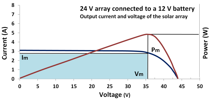

Цитата: 007 от 23 Апр. 2019 в 09:21
Если ТЭН к СБ подключить на прямую, без контроллера, то напряжение поднимется выше 24В, ТЭН может сгореть. Напряжение на 24 В панелях при максимальном токе поднимается выше 30В!
Если конечно брать точку МРР за 31В, то на ТЭН уже вполне может подаваться мощность в 1500 Вт и тогда кто его знает, сгорит он или нет.
Вот как я считаю. ТЭН 900W на 24V, значит номинальный его ток 900/24=37,5А, значит сопротивление ТЭНа 24/37,5=0,64Ома
Если увеличить напряжение до 31В, получаем следующий ток 31/0,64=48,4А. Значит на ТЭН будет идти мощность 48,4*31=1500 Вт.

[user]007[/user], откуда такая странная картинка и неверный вывод?
Почему странная? Вроде обычная картинка ВАХ солнечных панелей. Вывод что может сгореть ПМСМ скорее правильный, особенно если ТЭН не рассчитан на 1500 Вт.

Цитата: 007 от 23 Апр. 2019 в 09:21Если ТЭН к СБ подключить на прямую, без контроллера, то напряжение поднимется выше 24В, ТЭН может сгореть.
[user]Яков93[/user], мне не понятно как можно подключив нагрузку поднять напряжение? Я пропустил какой-то новый закон физики?
Яков93
Я тоже сначала дернулся возмутиться такому новому закону физики, но прочитав предложение внимательнее передумал.  :-)
Скорее всего автор не имеет в виду, что напряжение поднимется в результате подключения ТЭНа, просто так составил свое предложение, что можно понять двояко. Понятно, что оно без ТЭНа вырастет еще сильнее, но главное, что и при ТЭНе оно может вырасти до 31В и что там будет с ним в результате не ясно.
i
Виной тому, "ракообразное" положение графика.
Он всего лишь показывает, что с ростом тока потребления от СБ снижается её ЭДС, вплоть до нуля (правда при этом получается максимальный ток).
То есть, можно получить либо максимальную ЭДС (ток 0), либо максимальный ток (ЭДС 0), и в том и другом случае на выходе будет мощность 0.
Если бы автор картинки расположил ЭДС по вертикали, а ток по горизонтали, такого двоемыслия не случилось бы. Получится обычный нагрузочный график 36 вольтовой СБ.

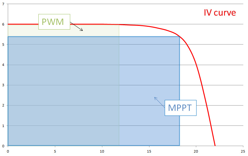

Яков93
Вроде обычный график, много таких рисуют
https://shop.solarhome.ru/mppt-or-pwm.html

В том то и дело, что их рисуют для проектирования контроллеров, а вовсе не для неокрепших умов.
Поворот графика сути не меняет, что E=f'(I), что I=f"(E) все едино.
Это как в электрике, что общий плюс, что общий минус, ничего по сути не меняет, но сбивает с толку и провоцирует на неверные толкования и выводы.
Телефонисты вон до сих пор рисуют схемы "вверх ногами". Каждый раз плююсь когда приходиться с ними разбираться.

007
Максимальное напряжение у СБ именно на холостом ходу, под нагрузкой оно снижается. Контроллер как раз тем и занимается, что оптимизирует ток нагрузки для достижения максимума по отдаваемой мощности СБ.
Подключая ТЭН нельзя повысить напряжение на СБ. Короче - не сгорит.
Картинка ВАХ 24 ВОЛЬТОВОЙ солнечной батареи, первая попавшаяся, а что в ней не так?? Она не соответствует Вашей привычке расположение осей? Из графика видно что при напряжении 30 В панель имеет практически максимальный ток, поэтому что будет с ТЭНом при таком напряжении можно предположить. А чтоб не мерещились новые законы физики, не нужно считать себя умнее других.

Вы не правы. Стоит заглянуть чуть дальше рекламного объявления и посмотреть реальные характеристики этой самой "24-х вольтовой панели" и можно увидеть следующее
Вольтаж без нагрузки   36,99 В
Рабочий вольтаж   31,02 В
Т.е. в точке максимальной мощности панель выдает 31В, а при 31В на обсуждаемом ТЭНе может развиваться мощность в 1500 Вт.
007
Лучше заключить так: напряжение на ТЭНе возрастет выше 24В, а сгорит он или нет зависит от жадности китайца намотавшего спираль.
