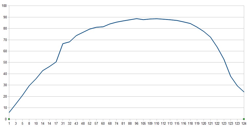

Стало интересно, а что с крошкой. Перерисовал график от сюда. 72в.
http://www.cnqsmotor.com/en/article_read/QS%20Motor%203000W%20205%2050H%20V2%20E-bike%20Spoke%20Hub%20Motor/258.html
Представил себе что это на 18 ободе с толстой резиной и окружность колеса 2 метра.
Продувка крошке нужна?

Да , продувка нужна если ехатьмедленно. При попытке протестить в горку , это когда момент 30нм , а скорость 10кмч , мотор разогрелся до 80 градусов минут за 10 пока настраивал стенд.
Горки протестировать не удалось - есть небольшие недоработки в ШИМ контроллере для загрузчика. Не  хватает разрядов и точности чтоб точно прогружать большим моментом на малых оборотах. Контроллер придется делать самому с нуля. Но это ближе к весне. Сейчас предстоит ремонт , тестирования приостанавливаются.
