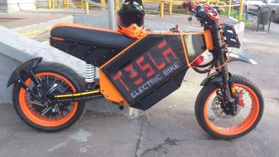

Как всегда Николай порадовал новым байком:
Для этого проекта был специально разработан мото-маятник!  ;-)
Применена схема подвески с 2-мя амортизаторами DNM по 850 lbs каждый. Оказалось нормально, с учетом веса мотоцикла более 130 кг и водителя 100кг.

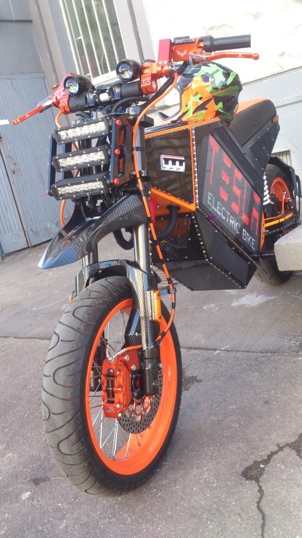

[user]Макс81[/user], байк огонь. сколько он теперь прет ?
Макс81
#76
Байк разгоняли до 168 км/ч ночью по волгоградке. Для этого установили в контроллере 200 ампер батарейного и 500 фазного тока.

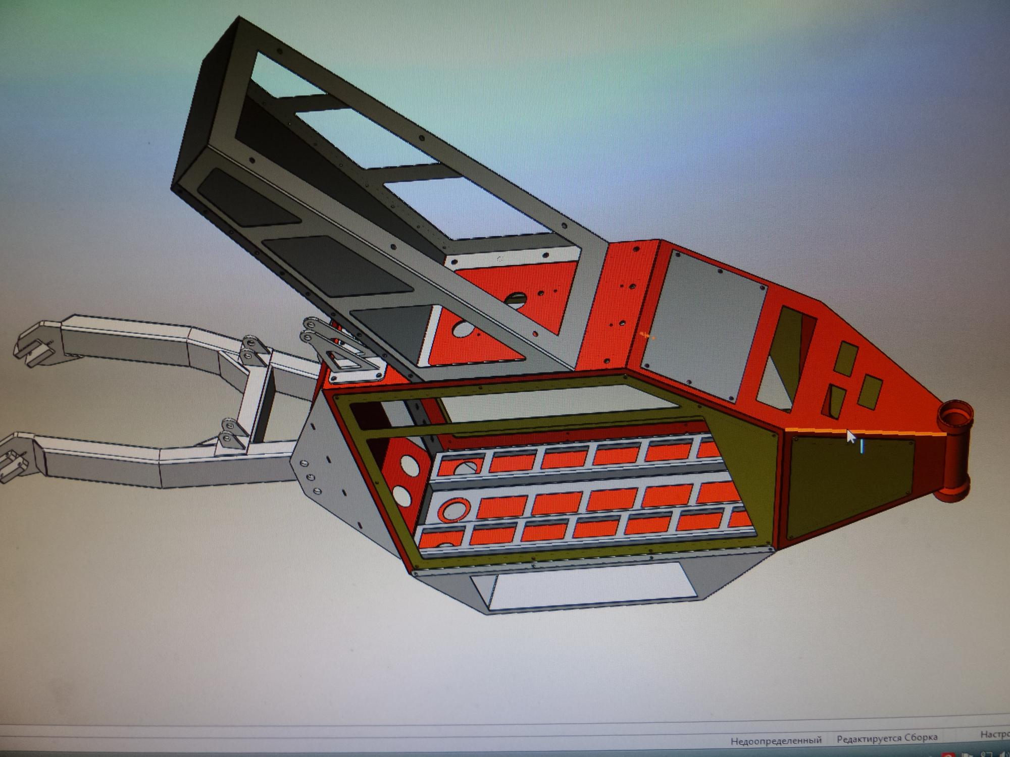

Саму раму мы варили и разрабатывали зимой, ее масса более 25 кг.

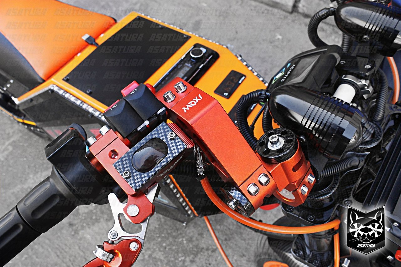

Предыдущую фотку "перевыложил".
[user]Rjkz[/user], по цене не скажу, но скорей всего это самый дорогой дизайнерский двухколесный проект на форуме.

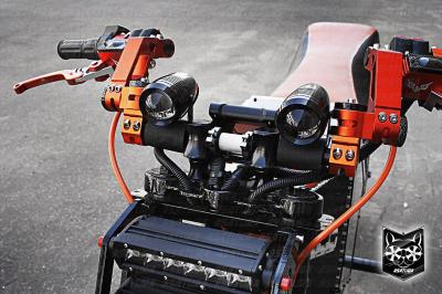

Еще фото:
Azatura (название с фото) - фирма, оказывающая услуги по аквапринту
