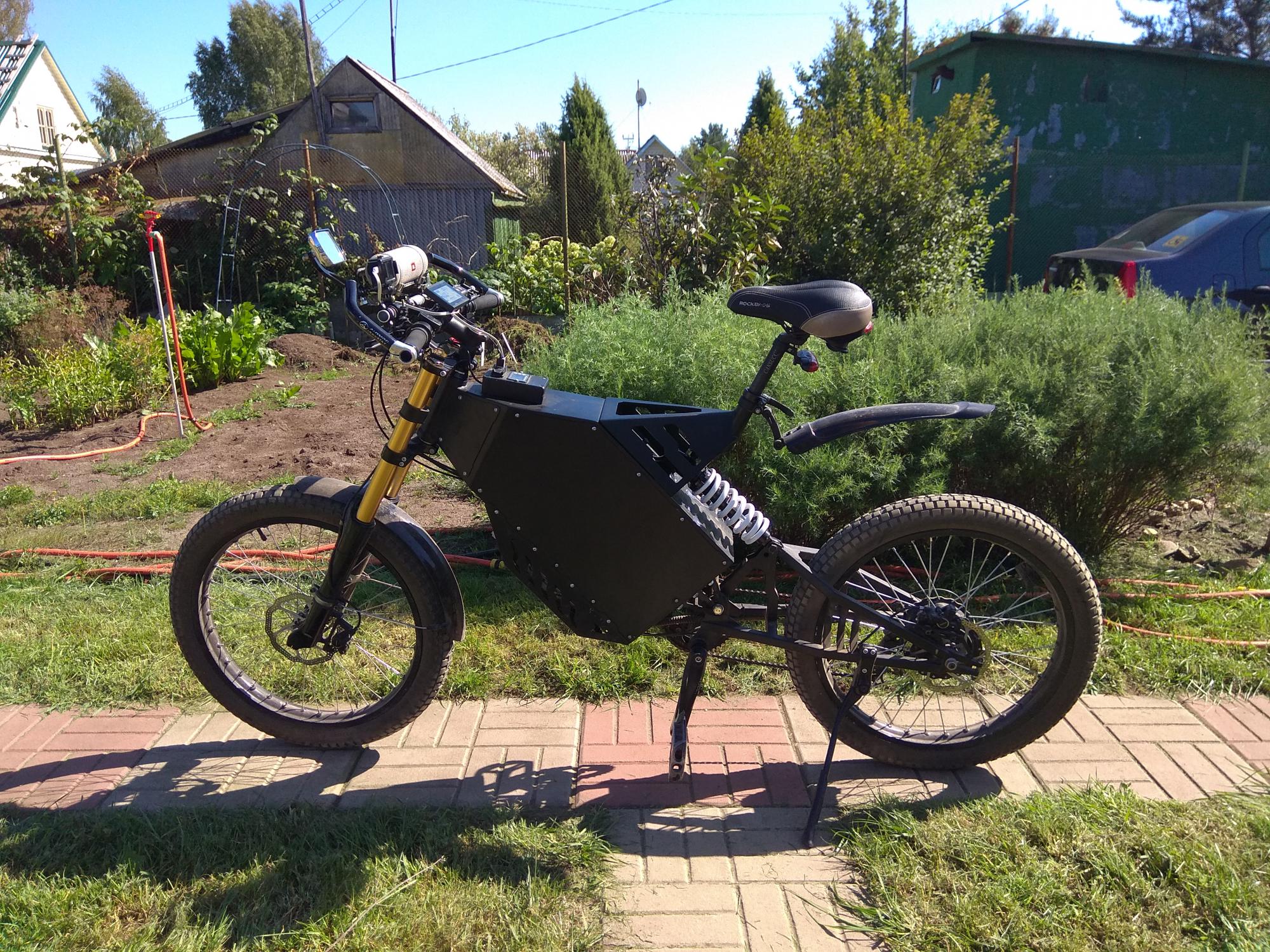

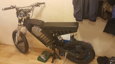

В связи с просьбами форумчан - установить 273 мотоциклетный мотор в раму Хеви, решил открыть данную тему и приступить к сбору информации, чтобы разработать специальный маятник под него.
Технические характеристики:
Диаметр мотора: 273мм
Вес: 23 кг
Номинальная мощность: 8000W
Максимальная долговременная мощность: 20000W (так?)
Максимальный крутящий момент: 250 Нм
По маятнику пожелания:
Максимальный диаметр колеса: 18"
Максимальная ширина покрышки: 160мм
Требуемая ширина между левыми и правыми дропаутами: 190мм
Диаметр оси мотора: 18мм
Проточка в оси 14мм (расстояние между соседними дропаутами)
Какие есть вопросы:
Кронштейн для крепления тормозного суппорта?
Приветствуются все пожелания и замечания  ;-)

Привет!
В идеале:
1) Кронштейн для крепления тормозного суппорта
2) Крепления для полноценного крыла
3) Крепление/упор для подножки (т.к. вес будет уже не маленький)
4) Защита фазных мотора
5) Рычажность побольше
6) Фривил для спортсменов:))
Best Regards
Unhis

Каретка ведь на маятнике? Убрать ее и сделать подножки, возможно съемные, чтобы починить/заменить можно было в случае их поломки (от падения байка)
se80
если ограничений нет, то может предусмотреть установку 11ск кассеты с переклюком?
klyushkov
[user]se80[/user], это ведь шутка? Если да, то не смешно. На QS273 разве есть резьба для трещеток? И место под 11 звезд?
se80
[user]klyushkov[/user], я хз что там есть, а чего нет . у меня нет такого мотора, но признаюсь в последнее время задумываюсь о нем часто .
Макс81
Данный мотор слишком тяжелый, чтобы крутить педали. И маятник не охота перегружать кареточным узлом, плюс на моторе не предусмотрено место под трещетку. Могу предложить на самой раме установить каретку - для имитации кручения педалей, ну можно еще крутить динамо-машинку педалями, чтобы для фонарика вырабатывать ток  :laugh:
Получится тогда первый в мире мотоцикл со встроенным вело-тренажером...

klyushkov
[user]se80[/user], я знаю, у тебя права есть, зачем же педали. Педали все равно не разрешают нарушать ПДД и от лишения не спасают, если совсем наглым быть.
Главное, чтобы маятник был не дрыщеват под такой мотор! Защита фазных не нужна, они же не из полой оси выходят, просто пристяжить провода к маятнику :-)
А вот про подножку тема, да, тяжелые байки тяжело с земли поднимать, а удобные заборчики не везде есть.

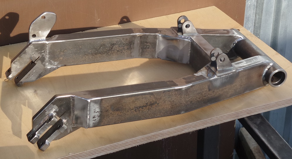

Пока выделил основные моменты:
- маятник треугольной формы
- рычажность 3.5
- без кареточного узла
- вертикальные дропауты с зажимным механизмом
- приблизительный вес 6-7 кг
- максимальная статическая нагрузка 2000 кг

Макс81
[user]_claw[/user] Для ног лучше на раме сделать подставки.
Под разные обода придется сделать разные стапели. Тогда максимум 2 вида маятников, много не хочу плодить  :kidding:
