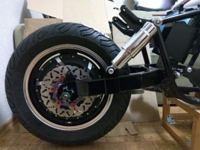

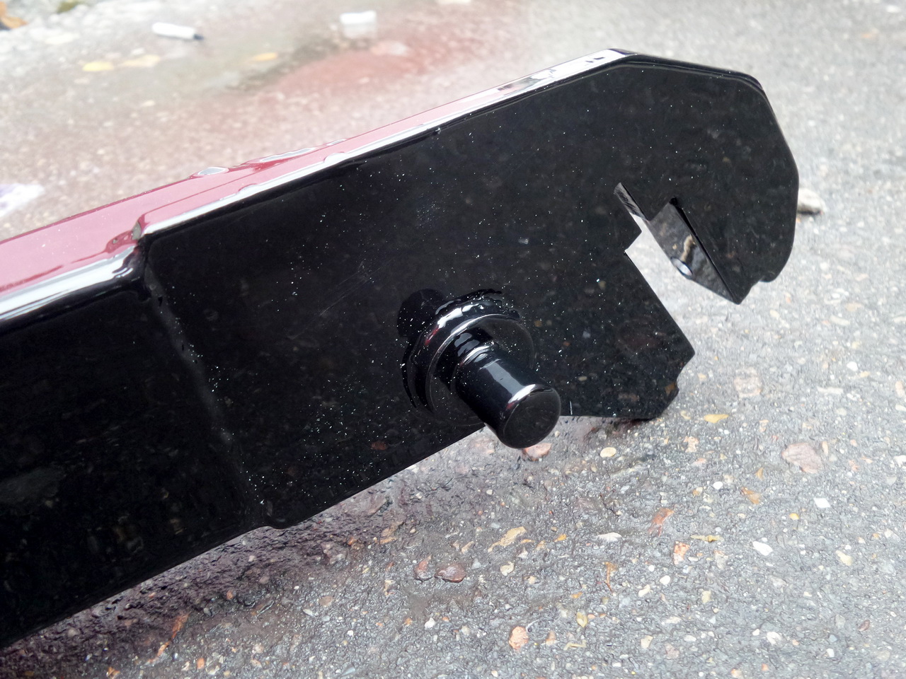

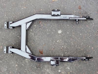

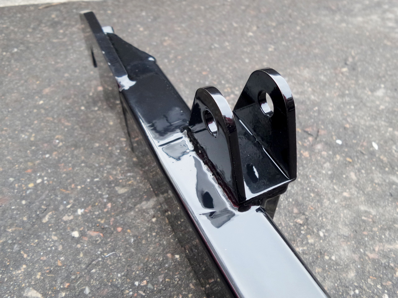

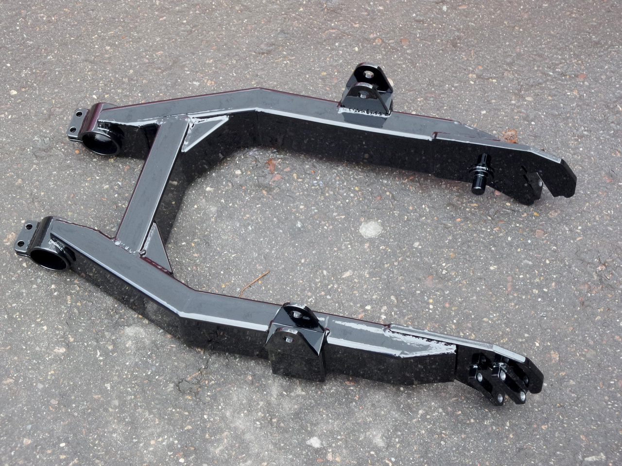

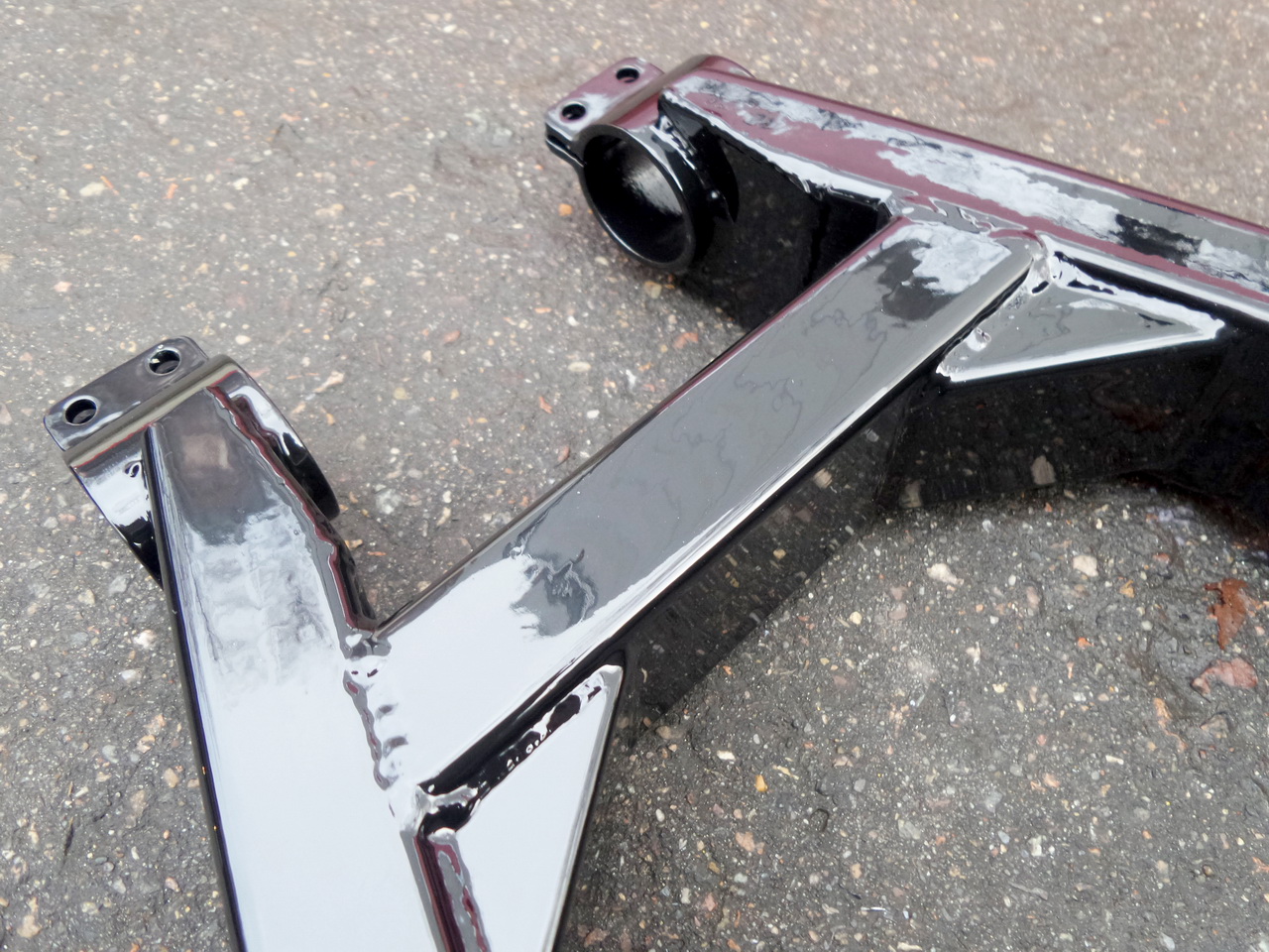

В Октябре был создан маятник для электромопеда, на базе рамы Regal Raptor, под 273-й мотор:
Особенности:
- крепление хомутами на сайлентблоки оси;
- крепление под 2 амортизатора;
- негерметичная труба (для заливки антикора);
- крепление заднего суппорта на втулку.
