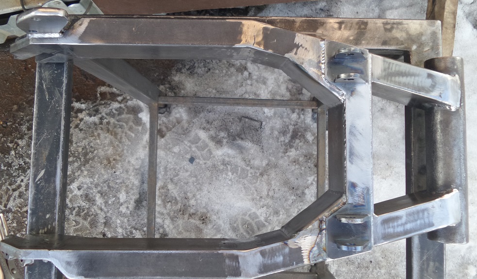

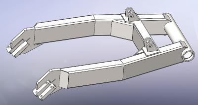

Модель мото-маятника:
Вес готового изделия 4.5 кг!
Максимальный диаметр покрышки 680мм, ширина покрышки 160-180мм, расстояние между дропаутами 205мм:
Маятник выполнен под 2 амортизатора. Под 1 изготовить будет немного проще  ;-)

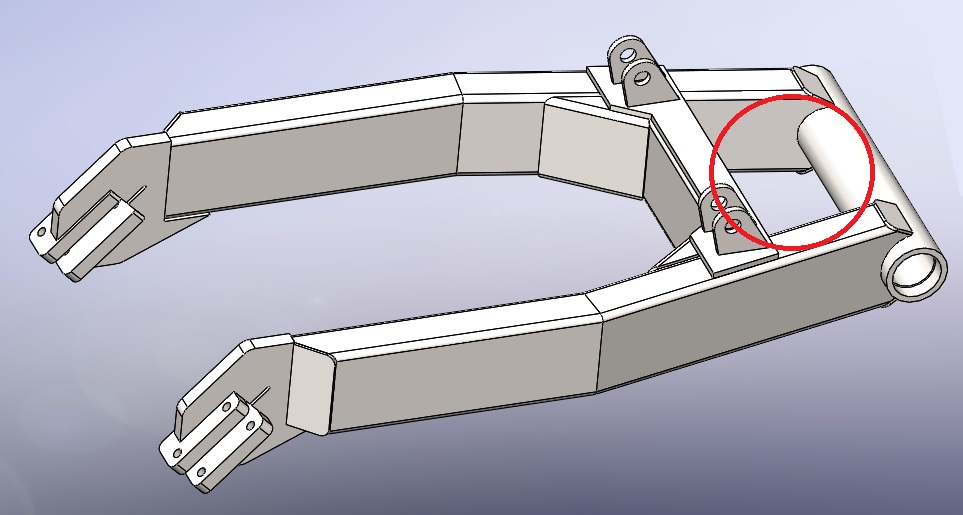

[user]Макс81[/user], на сколько понимаю, под один надо изготавливать так, чтобы крепеж был ближе к земле, а амморт проходил между осью и "распоркой" (отметил красным). И тогда можно поставить нормальный длинный мото-амморт.
по такому принципу, как в видео с 2:25
https://www.youtube.com/watch?v=MWewUTd8okQ

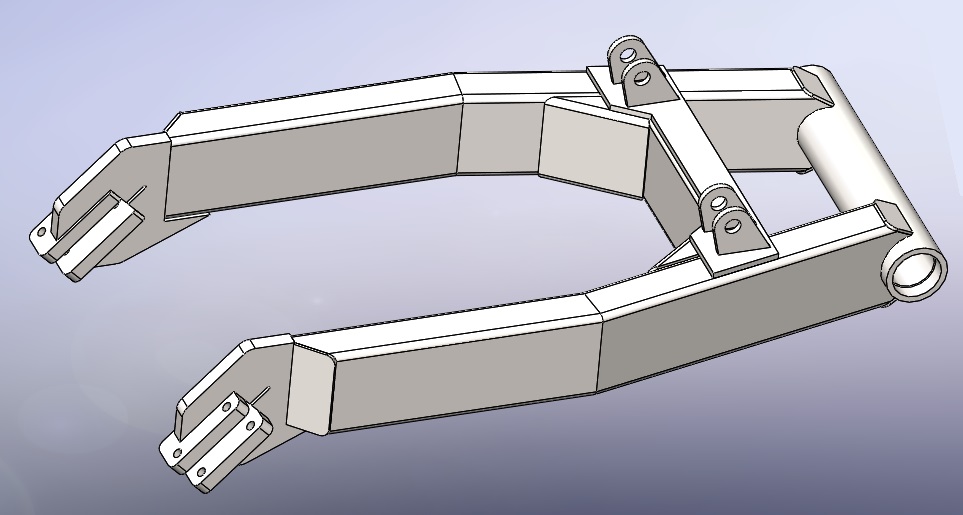

[user]DragonTM[/user], у мотоцикла на фото - система рычагов, что удорожает конструкцию. Наш новый мото-маятник под один амортизатор - будет иметь возможность установливать амортизаторы до 360мм, думаю этих цифр вполне достаточно для многих задач  ;-)
Цитата: klyushkov от 29 Дек. 2016 в 17:07
Как идет разработка маятника? Есть ли уже первые владельцы? Маятник будет совместим с существующими Medium/Heavy рамами?
В данный момент идет сборка одного мотоцикла на базе Разработанной нами - новой рамы (мото кастом) и данного маятника. Заказчик просил пока не раскрывать секретов. В апреле уже увидим результат.
