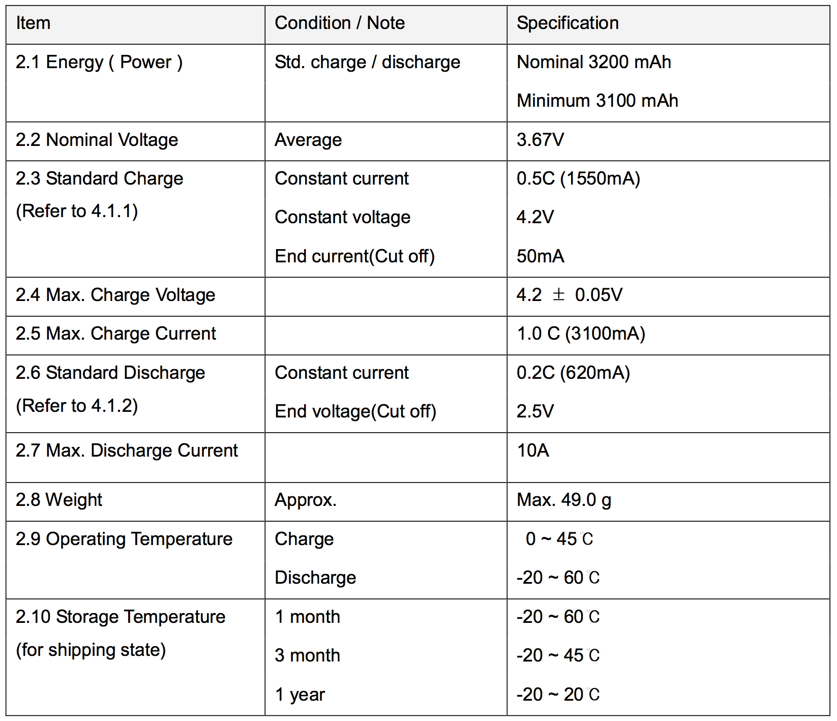

у меня создается впечатление что батарейки у нас собирают шаманы... есть офф спецификация от лыжи :
spb-e
Не шаманы. а практики которые не только собирают,но еще ездят на них. и прекрасно знают температурные/токовые режимы работы часто используемых элементов.
В спецификации конечно написано красиво, но вот когда у тебя под попой бомба нагретая до 60 град то ездить уже на таком снаряде  совершенно не комфортно становиться осознавая это.  Да еще такой тонкий момент ладно сам сгоришь/спрыгнешь.
А если клиент "пыхнет" или "бахнет"  потом проблем не оберешься.   На LG chem стрелки переводить  :kidding:

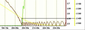

Цитата: илс от 13 Март 2017 в 12:18
Но вот это видео - меня сильно удивило.
Там еще, если посмотреть на график, идет выжимание банки до последнего уменьшающимся током. Этакий CC-CV, только на разряд. После первой же отсечки на 2.5В емкость составила всего 3400.
