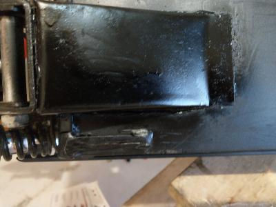

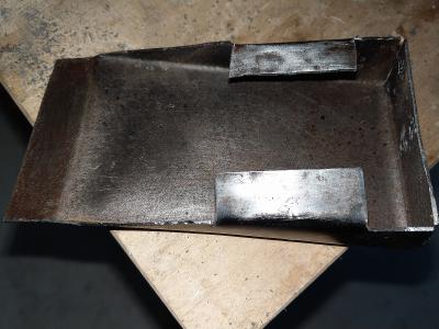

Воспользовался советом [user]klein[/user](стр 79) и сделал отбойник на крепление заднего амортизатора. Не стал связываться с деревом, хотя наверное это бы улучшило амортизацию самого отбойника, просто не захотел включать в металлическую конструкцию дерево :bw:
Вот что вышло:
Использовал металл 2мм, по шаблону (потом его переделывал), согнул по предварительно пропиленным линиям, зачистил деку, обезжирил, приклеил на момент(лучше эбоксидка, но нет), промазал стыки горячим клеем, и покрасил из баллончика, "любезно подаренного" одним малолетним вандалом :pardon: . Длину не стал делать уж очень длинную как у klein, думаю и этого наклона хватит (не уверен был, что нормально будет держаться на эскалаторе в метро).
Проходим испытания. Получше стало преодолевать рельсы на лестницах, двери с нижним выносом(аж 2 такие на пути), в метро вверх - норм, вниз пока не ездил, вечером проверю.
Спасибо еще раз klein!

klein
Цитата: Horeman от 06 Июнь 2018 в 10:22Спасибо еще раз klein!
Пожалуйста. :)
Но у Вас конструкция более монументальна. Я шел по пути минимализма.
Horeman
[user]soleyl[/user], сталь надежней, алюминий хрупок, да и проблем больше. Сварка конечно надежнее, но отбойник (обтекатель лучше бы подошло название) элемент расходный и должна быть возможность отдирания, выпрямления или смену.
Как и предполагал, испытания на эскалаторе вниз прошли с провалом. Если раньше этот кронштейн фиксировал самокат на лестнице и он стоял как вкопанный, то сейчас стремно, самокат приходится держать, да и фиксировать тормозом. Может я не прав, пробовать отпустить самокат с кучей народу внизу... или подлезть под самокат и посмотреть что там я побоялся. Был бы отбойник выдвижной... но в большинстве случаев отбойник необходим!

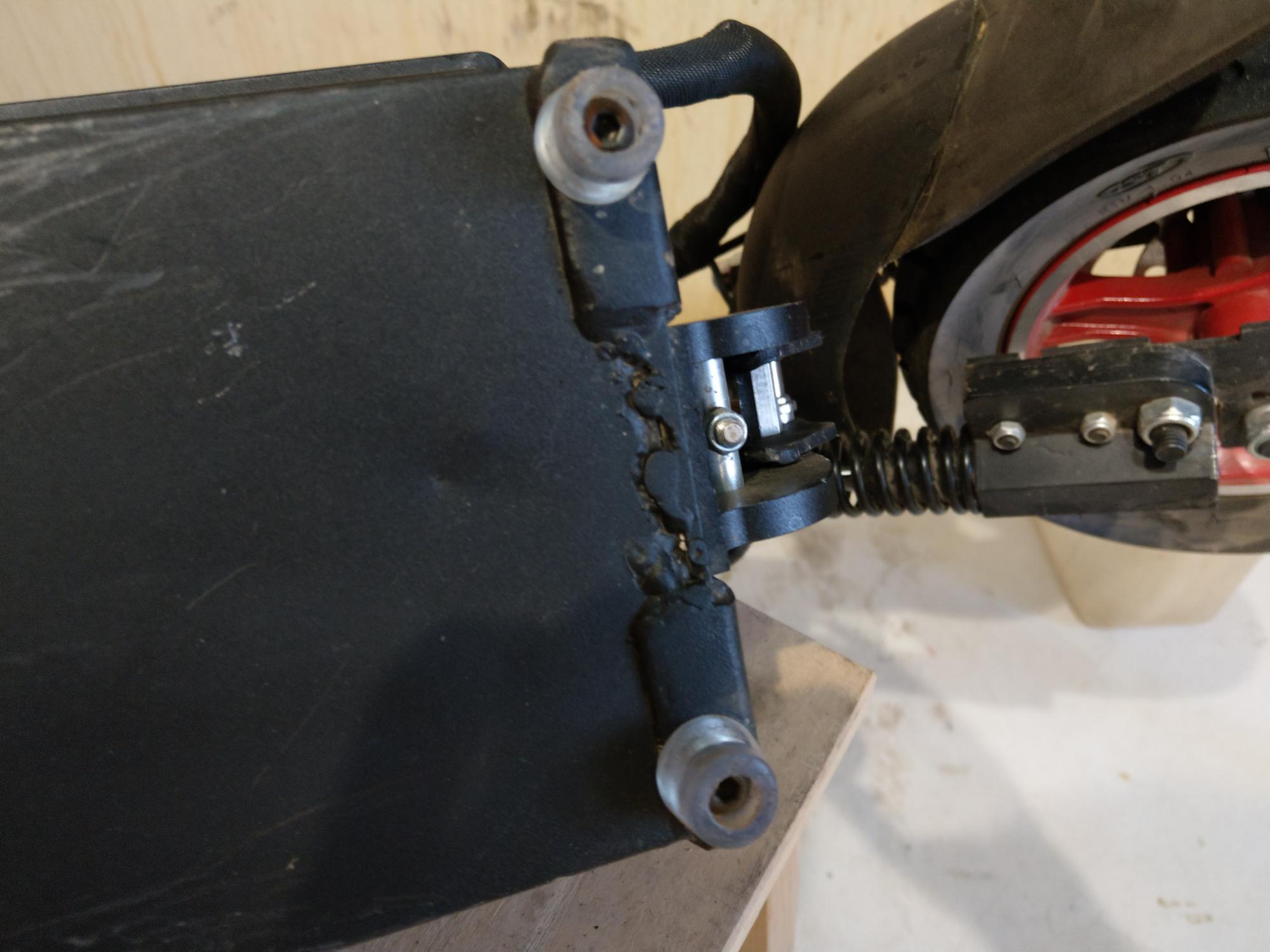

Забыл еще одну фотку показать. Это что????? Думаю, придется сварщика искать...
кстати и на 2 предыдущих виден брак в зади деки, но там не так страшно.
soleyl
Это походу металл треснул.  Вот именно поэтому и хотелось бы корпус из литого алюминия,  как на сяокате опять же.
Horeman
[user]soleyl[/user], нет, это изначальный брак

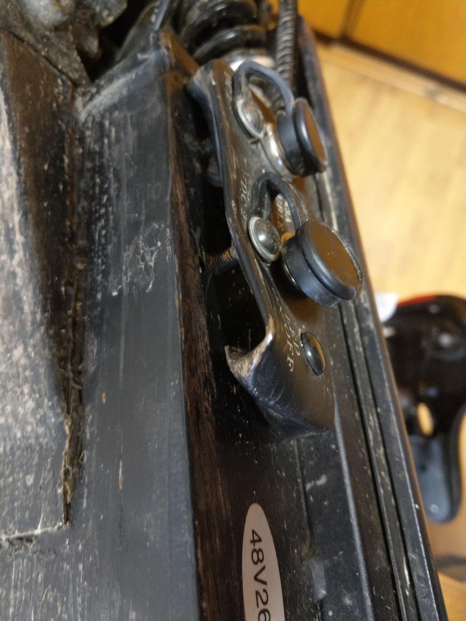

Не знаю где и когда, но вот результат:
Придется видимо отпаивать и встраивать разъем в деку без этой коробки. Ненужная часть эта коробка, да и я пользуюсь одной зарядкой, а кнопка вообще фикция, на 100гр полегчает  ;-D .Конечно лучше перенести на зад деки, чтоб получше защитить от ударов и воды... У кого было такое?

Первый раз такое вижу, как ты так умудрился? Зарядка не идет вообще?

Horeman
#1637
Цитата: ЕвгенЧик от 15 Июнь 2018 в 19:44Первый раз такое вижу, как ты так умудрился? Зарядка не идет вообще?
Да сам не понял. Есть предположение, что по рельсам лестницы были удары(иногда рельсы были с высокими ограничителями), но не катит объяснение. Проводка не пострадала, только корпус.
Цитата: Zaxar от 15 Июнь 2018 в 23:37Если надо!могу отдать такую мудянку.
Спасибо, но попробую пока сварганить своими руками, боюсь, что это только временно может решит проблему, коль реально так смяло корпус, то замена не решит проблему. А вот в реале встретиться - не против (обращаюсь не только персонально, но и если кто другой). Я в Кузьминском парке катаюсь.
