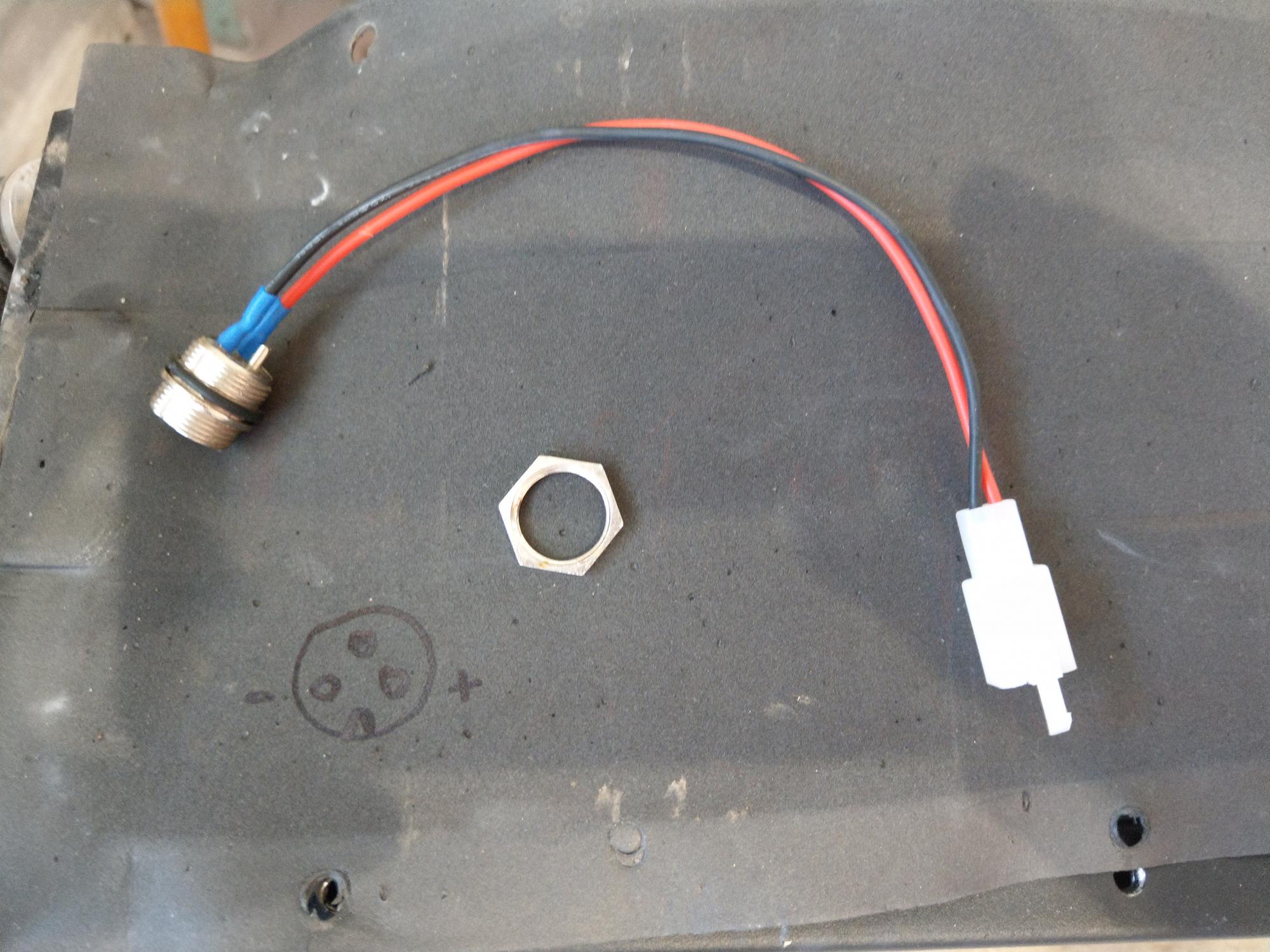

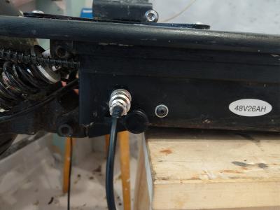

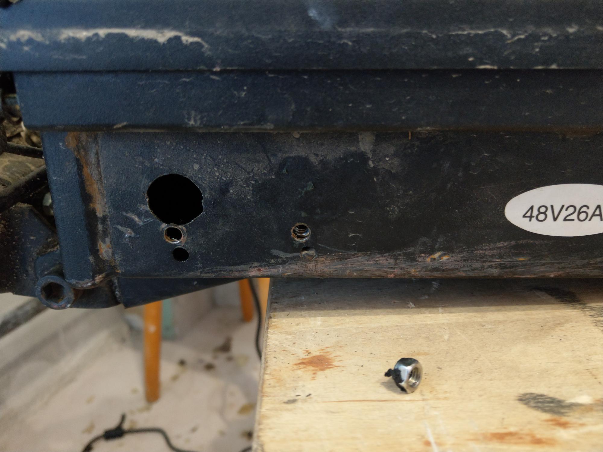

И так отчет.
Реализовать ремонт оказалось элементарным делом! Я уж сверла начал искать под разъем...
Короче буду писать как надо, а не так как я делал  :facepalm:
Снимаем деку, отсоединяем разъемы идущие на разъем зарядок (2шт), отпаиваем, откручиваем разъемы, всю герметику выбрасываем. Немного расширяем дырину, которую китайцы за нас сделали. В комфорте припаиваем разъем к проводам. В начале прикручиваем болтик для резиновой крышки, потом прикручиваем сам разъем для зарядки. По ходу дела используем герметик.
Я все делал не так, поэтому немного помучился.
белые пятна это лишние отверстия в деки, залитые герметиком с подсветкой изнутри деки.
Кто пользуется одной зарядкой и у вас вариант самоката где нет нужды включать экран, советую избавится от ненужной коробки! То, что у меня получилось мне нравиться больше чем было! Да даже кнопку можно встроить и рассверлить второе отверстие для второго разъема... металл у деки никакой! мой обтекатель и то прочнее кажется... китай хренов...
