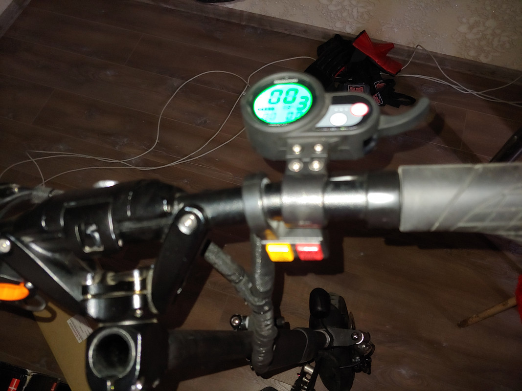

Поставил зеленый курок Minimitors   нового образца  классный курок отлично работает много настроек но самая нужная для меня рекуперация почему то не включилась хотя включал все режимы рекуперации (а их 5 )   .Как бы рекуперацию включить ?

Цитата: Pitbull от 02 Май 2019 в 10:54но самая нужная для меня рекуперация почему то не включилась хотя включал все режимы рекуперации
думаю, что это зависит не только от панели управления курка, но и от возможности контроллера. Нет на наших рекуперации, соответственно и нет стопоря колеса от угона. Возможно можно чего-то с чем-то замкнуть или вывести доп. провод и получить что хочется, а может и нет.
Pitbull
Поменял курок на Минимоторс зеленый все классно кроме одного момента круиз включен и не выключается даже когда в меню его выключил .Что бы это могло быть ?
E-twow S2 Booster , E-twow S1 , Speedway 3 ,  Joyor F5(переделаный на рессоры и 10" 500 W )   , MaxSpeed Mini 5 , Aqiho DD+ , Dualtron 3 , E-TWOW Booster GT SE  !
Vlad/Ivan
 [user]Pitbull[/user], У зелёного курка другая прошивка с этими контроллерами не совместима. Покупайте синий курок и будет все хорошечно.  :-D Я поставил синий и все гуд.
Pitbull
Да я же уже писал полностью совместимо все работает отлично и включение и выключение круиза в том числе .А странность эта появилась после того как отсоединились (в багажнике груз надавил на провод и штекера разошлись ) штекеры курка и обратно были подсоеденены .Надо просто разобраться в чем тут фокус .
