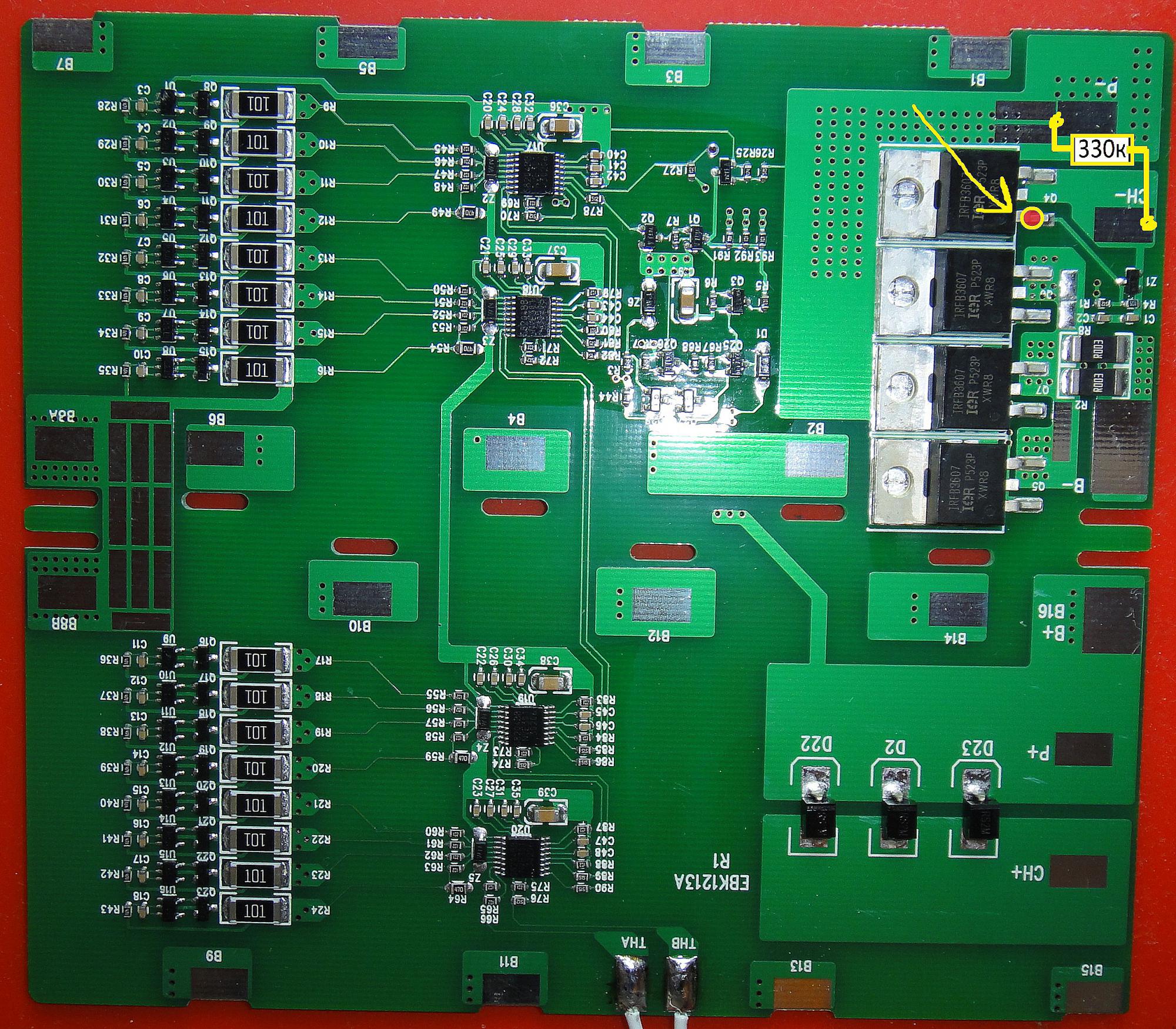

Цитата: LEE4ER от 12 Окт. 2019 в 14:12затворы двух БМС соединяются, силовые выходы паралеллятся по аналогии.

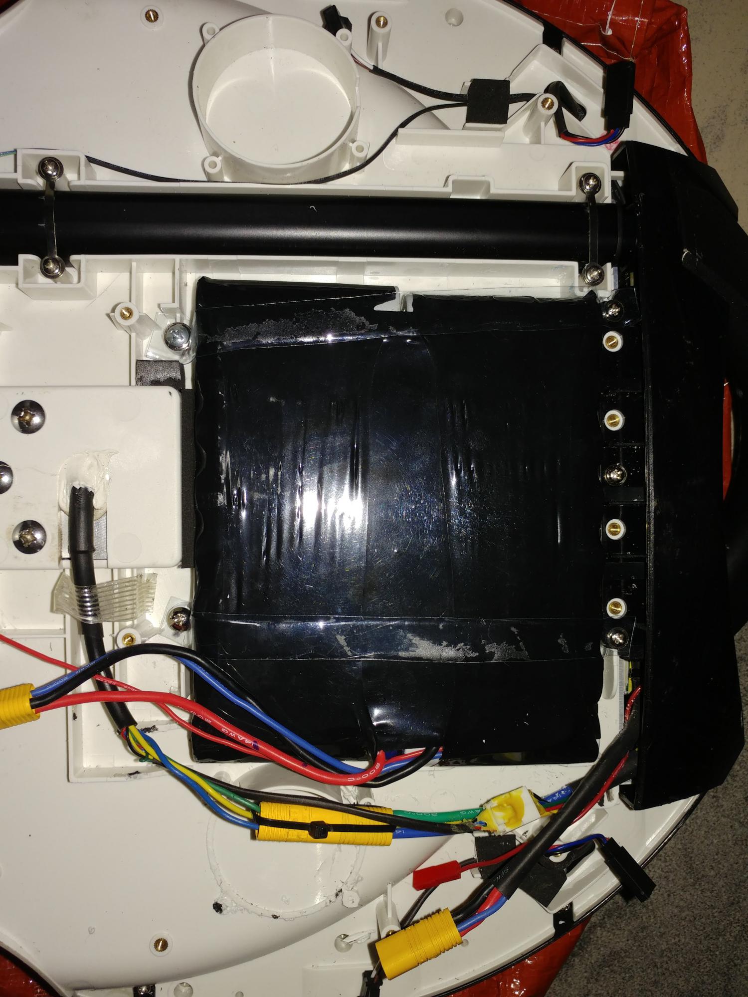

Подскажите новичку, где на народной плате этот затвор, который нужно соединить с кинговским, чтобы работала защита от перезаряда. Собрал для Ks-14M на родной BMS батарею из 21700, теперь хочу дополнительно собрать вторую на народной BMS.
LEE4ER
[user]ctrange[/user], если по фотке, то самая нижняя ножка, верхнего ключа канала "CH-". Только синхронизации не будет работать с кинговской БМС или другой, с другими ключами например.
А так что бы схема работала просто объединением затворов, необходимо использовать одинаковые БМС. Хоть кинговские пару, хот те что на фото.
В принципе, если поставить перемычку из резистора 300-330-360кОм (+/- , надо проверять по любому работоспособность) между "CH-" и "P-" (на фото), то защита может и должна уже корректно срабатывать по идее.

[user]ctrange[/user], с другой БМС лучше собирать по каскадной схеме. На самом деле каскад ничем не хуже и не опаснее. Проблема только в прокладке дополнительных проводов.
LEE4ER
[user]Ripido[/user], от токосъема зависит и от конкретной БМС.  В кинговских например при каскадной схеме, было и пару ключей и пара диодов, а если бы было по одному (а ключей в канале заряда обычно в моноколесных БМС как раз один, как и в той что выше), то при длительном относительно большом токе в цепи, эти элементы могут быстро сдохнуть
В общем каскад реально прост, но тоже есть нюансы, но они обычно носят частный харрактер, т.к. редко когда через цепочку проходят длительно токи 10А или более)
Ripido
[user]LEE4ER[/user], учитывая, что речь про 14M, а с ключами этими собирали батарейки аж 8P, то можно расслабиться )
LEE4ER
[user]Ripido[/user], ну я и говорю типа что в кингах (где изначально и использовали подобный способ), там в БМС как минимум по паре элементов в цепи, да и не сказать что токи большие, тем более длительно.  Просто была ремарка в плане общей информации, что ключ в зарядном канале этих БМС (практически всех моноколесных с алишки) один и это стоит учитывать при определенных конфигах :exactly:

А есть фото как разместилась батарея?

Цитата: LEE4ER от 01 Нояб. 2019 в 15:02В принципе, если поставить перемычку из резистора 300-330-360кОм (+/- , надо проверять по любому работоспособность) между "CH-" и "P-" (на фото), то защита может и должна уже корректно срабатывать по идее.
Спасибо за подробный ответ. А как лучше поступить с плюсами? Они, по идее, и так соединены через диоды, но нам в итоге нужен только один провод. И как проверить работоспособность данной схемы перед началом эксплуатации? И какой мощности брать сопротивление? Его получается нужно ставить между стоком и истоком ключа?

Цитата: dodo410 от 05 Нояб. 2019 в 00:32А есть фото как разместилась батарея?
Вот как-то так.
