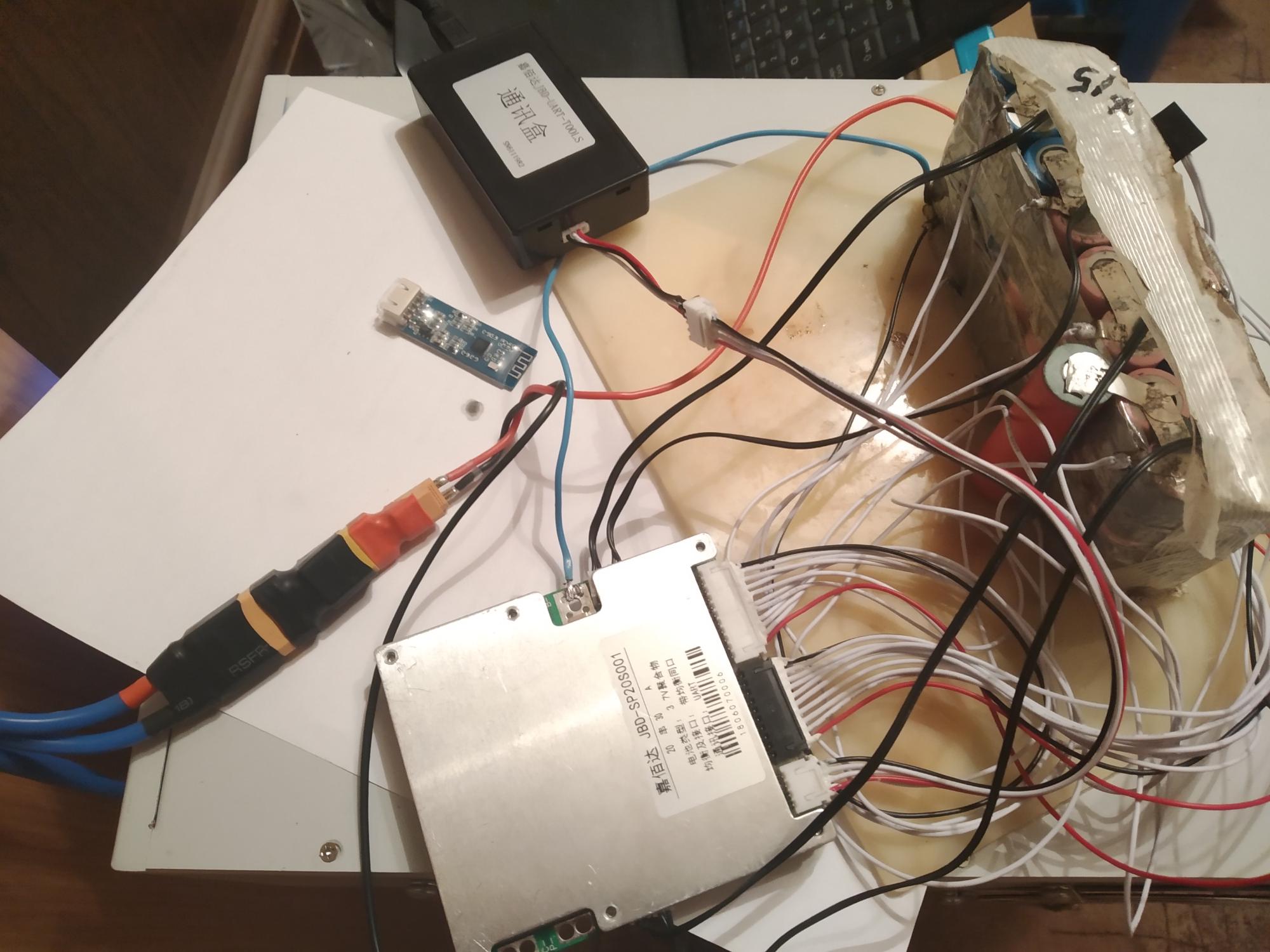

В общем по результату  оно мне очень показалось интересным, т.к. эффект хоть и есть, но я ожидал что отличия будут сильнее. В итоге на емкости около 1Ач (это чисто по прикидкам, по самым худшим элементам, но суть не важно), разбаланс за несколько циклов , был менее полусотни милливольт. Правда этого удалось всеж добиться скорее колдунством и игрой с подборами порогов защиты от перезаряда и ручным уменьшением тока заряда (для режима CC естественно, т.к. CV вряд-ли когда-то бы настал вообще :pardon:), что бы зарядка отстающих элементов хоть чуть чуть, да шла бы, а не то что заряд только начинается, срабатывает защита сразу от скачка,он прекращается, напряжение у элемента вызвавшего защиту падает ниже порога отключения защиты, зарядка сразу опять начинается и так по циклу. Зарядить таким образом и добиться разброса за пару циклов менее чем пару-тройку десяток милливольт, вряд-ли удастся.

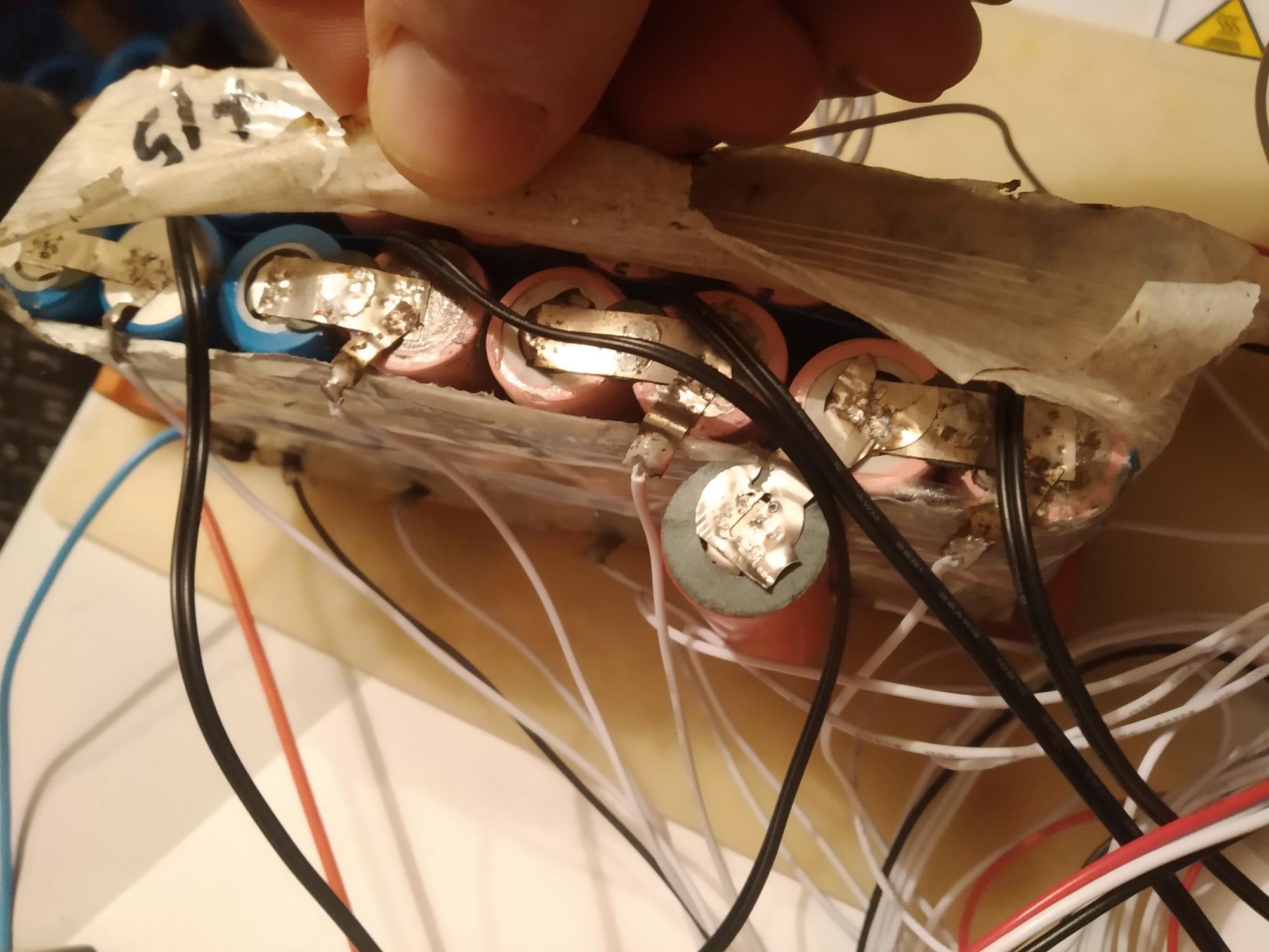

В общем батарея для тестов:
собственно эта батарея была собрана как раз с целью тестирования БМС, на работу защит, балансиров, их эффективность, пороги и в целом корректность, поэтому элементы изначально использовались в таком виде. Единственное что, для настоящего теста добавил параллель для 7го элемента, что бы уменьшить сопротивление этой группы.
1,2,3 ,..., 15,16 элементы от ноутбучной батареи, китайские, номинально 2ач если память не изменяет. Лет им около 10 наверное
элементы 4-6,...,8-14, это LG D1, которым года 4-5
группа 7, это LG D1 + Sanyo NSX вроде, чисто для уменьшения сопротивления
В общем по результату - у элементов 4-14 разбег отсутсвует, кроме нескольких миллиом у 7ой группы.  У элементов 1-3 и 15,16, он очень большой, с учетом всего трех циклов.
Предварительно элементы были отбалансированны до отличия в 0,007В (7 милливольт).  Не большой разбег группы 7 и элементов 4-6,8-14 связываю с тем что для этих элеметов (всех) токи и длительность была очень незначительным, в сравнении с "ноутбучными" элементами.
Короче результат интересный и думаю надо будет собрать более качественный стенд, в плане чистоты эксперемента, что бы в батарее были группы разной емкости но одинаковым сопротивлением, одинаковым сопротивлением и емкости, одинаковой емкости и разным сопротивлением, но что бы нагрузки можно было задавать более длительное время....  Ну и охлаждать, а то я только в конце решил перенести батарею под выдув охлаждения тестера)  Хотя нагрев наглядно показывал сколько теряется)

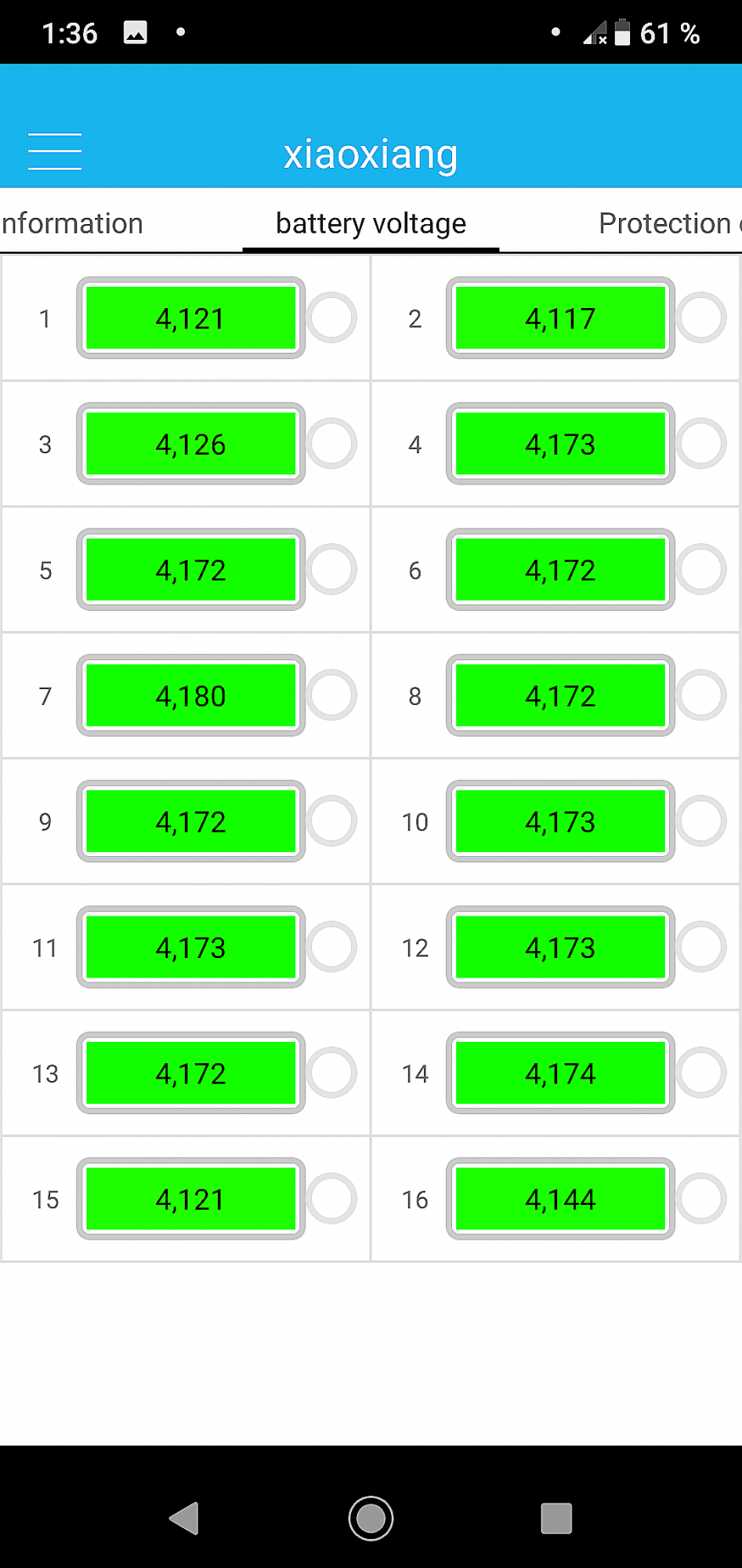

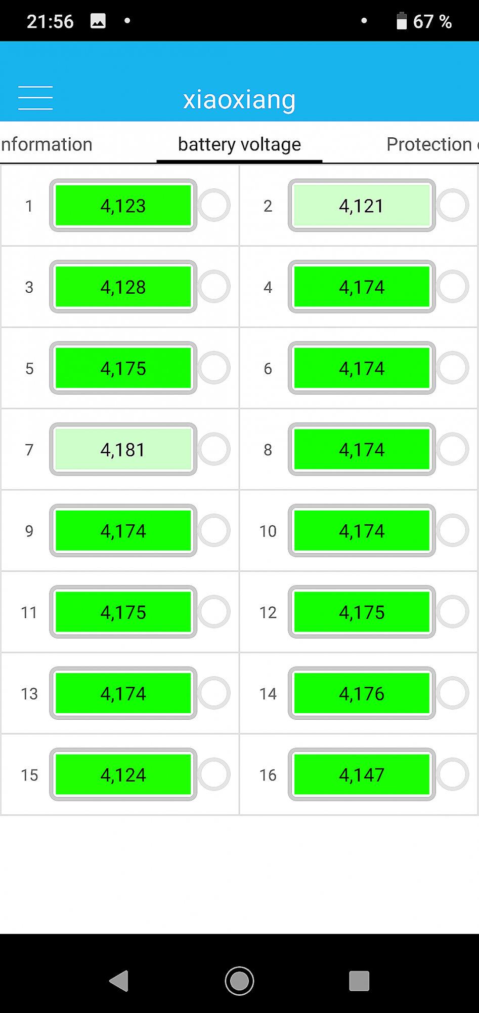

В качестве бонуса, последние статусы с приложения смартфона, перед тем как смартБМС отлучу от этой батки :)
подсвечиваются периодическим морганием элемент с наименьшим и наибольшим напряжением. Среднее на элемент всей батареи - 4,16В

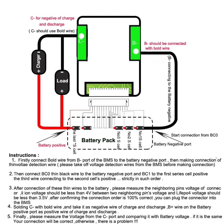

Прошу понимающих в помощи - имеется могикан Kingsong 18а+ 800w 680wh хочу собрать верхнюю батарею 16s2p самостоятельно и подключить к имеющимся 2-м так называемым (штанам) едет вот такая bms
Как ее правильно и безопасно после сборки интегрировать к (штанам). Что куда припаивать? Ведь эта BMS имеет один порт заряд разряд. Подскажите пожалуйста

[user]bobruisk[/user], а BMS уже в наличии? Если нет, то проще использовать или кинговсую BMS или взять симметричную, чтобы она жила своей параллельной жизнью без отдельного порта заряда.

Уже в наличии - так как все-таки ее правильно интегрировать со штатными батареями?
Симметричная BMS означает что батарею можно заряжать не только через разъём для заряда, но и через разъём для разряда (т.е. можно безопасно для батареи использовать рекуперативное торможение). Так вроде BMS  симметричный в описании у продавца написано Порт зарядки и разряда будет таким же или я ошибаюсь
Ripido
[user]bobruisk[/user], я описание глянул - сложно, лично мне не понятно. Симметричность означает полный каскад защиты в обе стороны. Если BMS подключается к сети одним коннектором, то подойдет, просто параллельно подключаете и все. Но только знайте, что, если что-то с элементами будет не так, то об этом будет сложно догадаться, так как ни какой связи с акку у вас не будет. (штатный аккумлятор проявляет себя тем, что он недозаряжается) Он просто в случае чего будет отключаться этим самым каскадом защиты. Я бы предусмотрел возможность переодической проверки состояния элементов. Т.е. вывести балансировочный разъем, чтобы можно было просто мультиметром проверить напряжение каждой ячейки.

2) В вашем случае единственный верный вариант подключения допаолнительной самопальной батареи с симметричной БМС - между зарядкой (сетевой) и зарядными же портами спараллеленных "штанов".

Симметричную как ни подключай, хуже не будет, главное, чтобы провода до нее шли нужной толщины. Поэтому лично по-моему лучше всего просто паралельно к силовым проводам контроллера. Можно дополнительный Y-разветвитель сделать.

Всем кто откликнулся - в моем вопросе огромное спасибо. Решение принято буду собирать 16s2p что - бы съемные бока не подрезать. Ведь у меня KS18a+ 800w можно сказать из первой партии с крепким корпусом и досталось оно мне с пробегом 200км. Так-что истэтику портить не буду. А после сборки батареи - либо к контроллеру к силовым проводам или к разъему T- образному зарядного буду подключать. По результатам выложу фото и отпишусь о проделанной работе.
Ripido
[user]bobruisk[/user], если землю симметричной BMS подключить на синий провод (зарядная земля), то ваша сборка будет заряжаться всегда до своего предела, а если у родных сборок перезаряд, то они будут блокировать третью сборку через ключи защиты от перезаряда. Если подключаться к черном проводу, то в случае срабатывания защиты родных сборок, ваша третья сборка не будет заряжаться тоже.
Кроме того при использовании черных проводов не будет нагрузки на диоды родных BMS от третьего аккумулятора.
