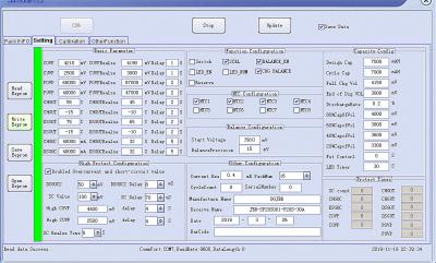

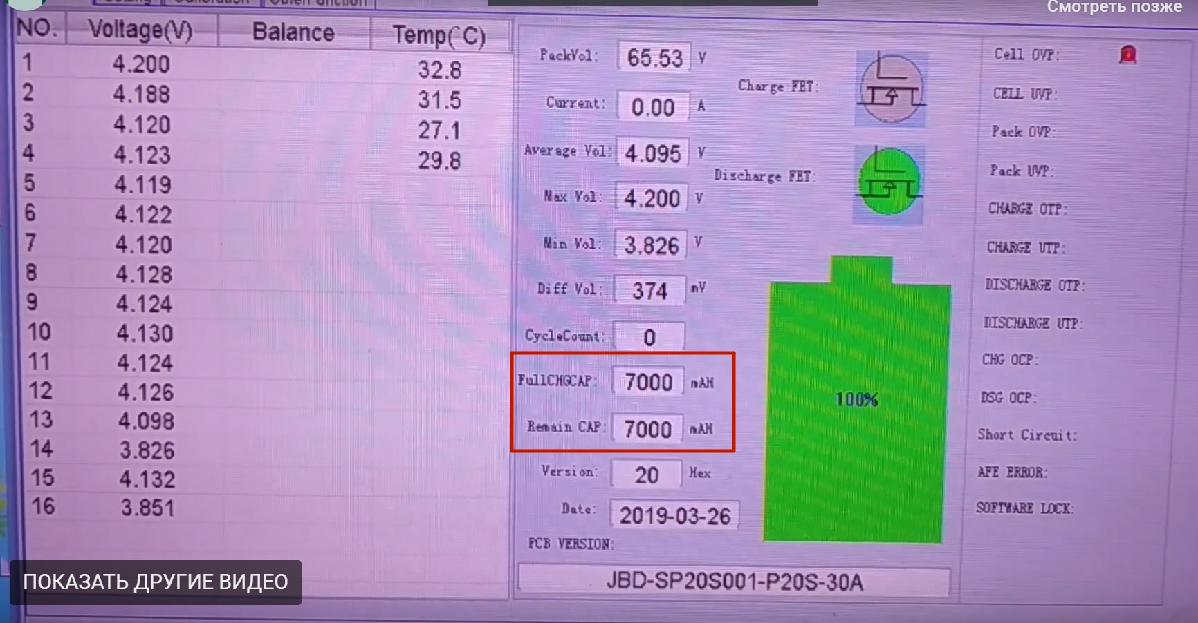

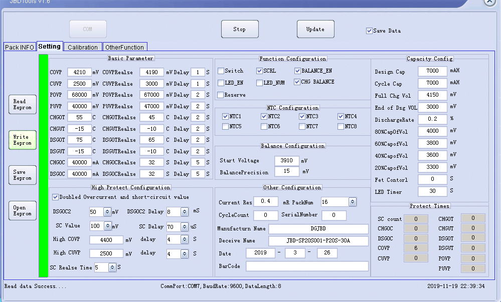

на скорую руку запилил стендик, если так можно выразиться конешь, но думаю оно такими темпами, к выходным дай бог отбалансируется только)))
батарея на треть-четверть из китайских ноутбучных элементов и токи в пару ампер для них уже жопа по просадке, а оставшиеся это лыжи D1 и к одному параллельно еще усилил элементом.
В общем придется токосъем подбирать видимо, либо параллельно нормальную батарею цеплять, хотя смысла нет в этом, если ток подобрать поменьше)
на удивление быстро зарядилась))
в общем сместил напряжение балансировки до 4010мВ, а то пары что сильно отстают, долго ждать когда отбалансируется, а тут пусть хоть остальные разряжаются пониже :)

hal9000
Все понятно, кроме емкостей. Что они означают? Почему такие круглые?
Inmotion V8 4582 км > Kingsong 18L 6500+ км...
LEE4ER
[user]hal9000[/user], первая что вобьешь, вторая что вычисляется после цикла заряд-разряд и обе вначале можно вбить. Ща кстати  Rem. Cap. уже 6710 и заряд 96%)) Я этот параметр даже не настраивал, как впрочем и соответствие процентов, т.к. нафиг не нужно, да  и тут даже собрана из непойми чего, какой емкости элементов которым уже частично чуть-ли не десять лет, а каким-то пять))
Добавлено 19 Ноя 2019 в 22:41
на скрине поля справа, там про емкость
