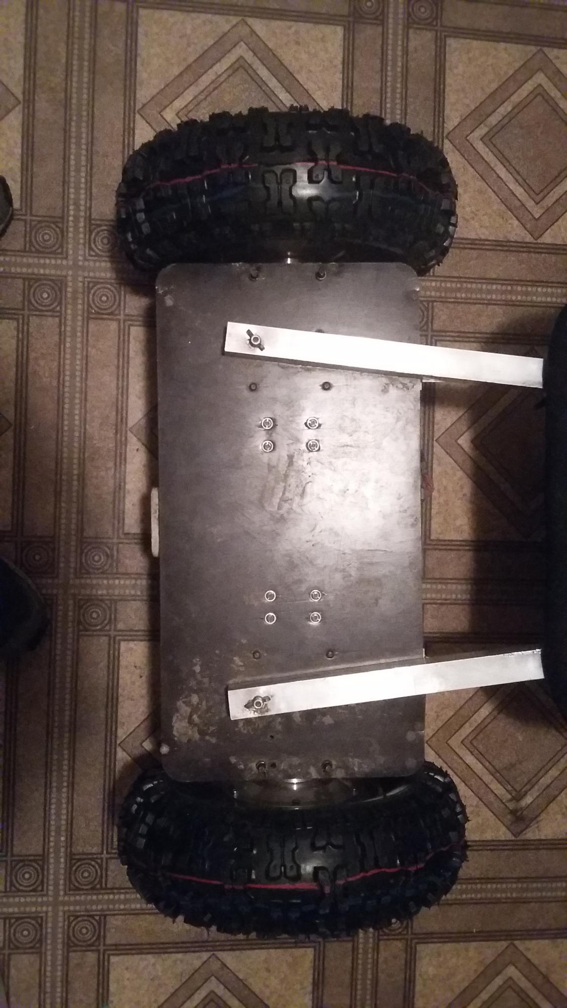

Есть в наличии 6 плоских отверток.
но- не получается :)
если насильно натягивать внешнюю сторону внутренняя слезает.

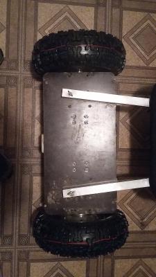

Сложность в том, что натягивание покрышки по- любому предполагает смещение ее от центра, и при этом нужно чтобы одна часть покрышки цеплялась за диск, а вторая- была вне него.
Была идея пол- круга стянуть ниткой в нескольких местах, ( проколоть покрышку иглой), но это на крайний случай оставлю.
То есть надо каким-то приспособлением сжать покрышку ну не в блин, но около того,  вдвое от начального размера, внутренние края до неприличия толстые- миллиметров 6 толщиной
И отверстие под сосок камеры надо увеличивать на пару миллиметров.
Напечатал пару внешних половинок дисков, попробую с ними.

А можно фото, что там у вас не получается?
Flygreen
Да, фото было бы круто  ;-D Скоро тоже замарачиваться с натягиванием.

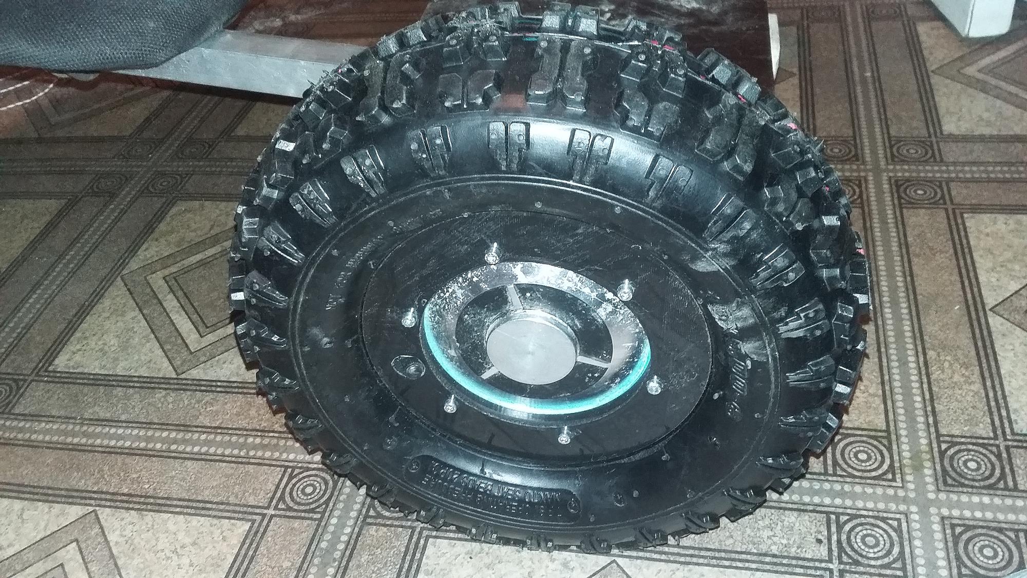

С дополнительной половинкой внешнего диска- получилось.
И хорошо, что не стал пихать в узкий диск- сейчас зазор между платформой и покрышкой около 3мм. если бы не сделал вылет в 12 мм- точно бы терло покрышкой о платформу.
Толщина максимальная диска 12мм, расстояние между опорными поверхностями   штатного диска- и нового- также 12мм.
накачал 1 атмосферу, кажется нормально..  старый диаметр- 254мм, новый 306мм
Flygreen
ТЕ одна половинка покрышки залезла получается на диск, а вторая прижата между диском и дополнительной крышкой ?
Катаем на электро багги https://electrotransport.ru/index.php?msg=1762325
Строю самокат https://electrotransport.ru/index.php?topic=61719.0#topmsg
Serj
Прижата  давлением камеры только к "дополнительной крышке", которая и является второй половинкой диска.
В принципе, я попробовал, с помощью 3-4 струбцин можно и на штатный диск одеть. Но это не мой случай- покрышка будет тереть о платформу..

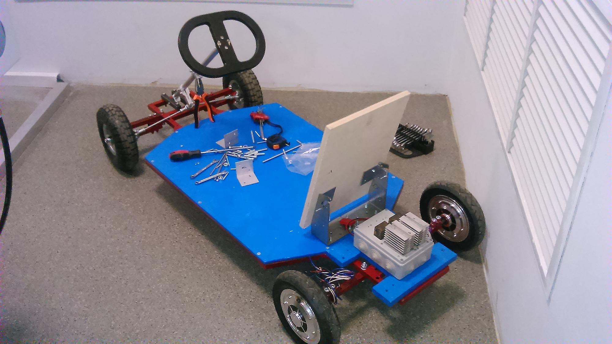

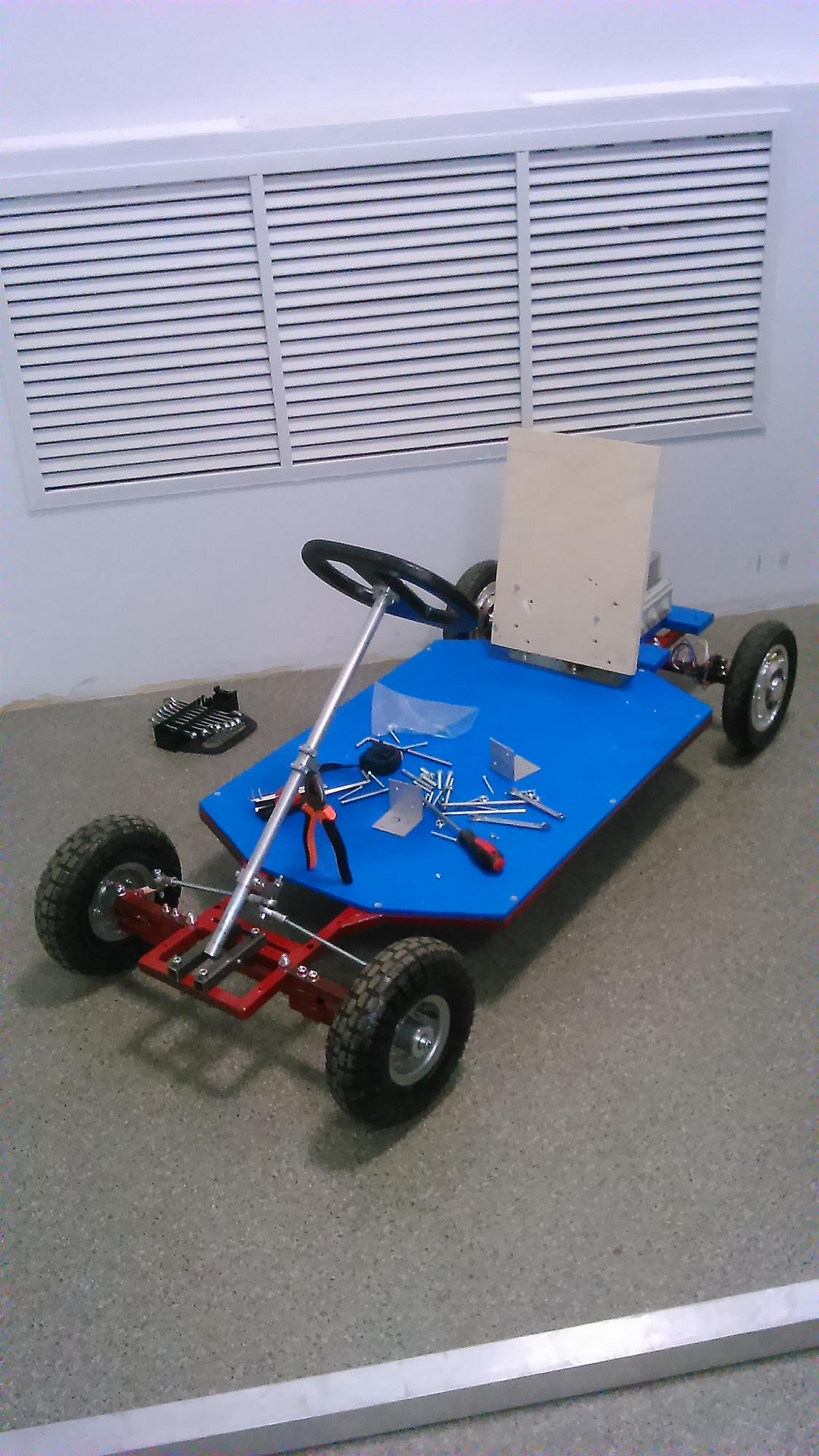

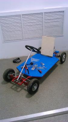

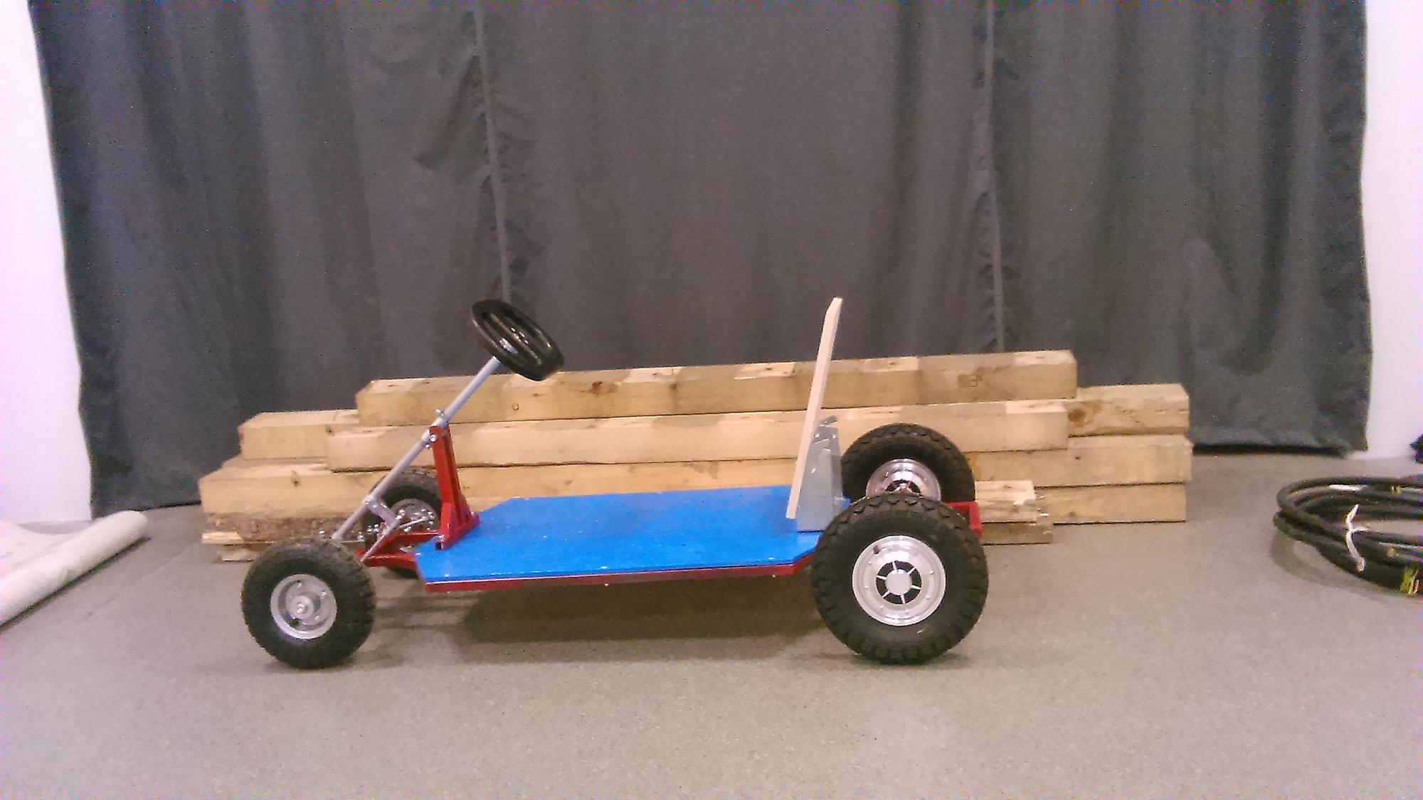

А, у меня пока дела вот так продвигаются  :-D
Мелочи много времени отнимают.

big17
Хорошо получается!
В качестве сидушки и спинки посоветую офисное кресло. Их много где поломанных можно найти - у них как правило ножки отломаны.
Вот такие:
Сам на этапе планирования думал про такие (у меня как раз в офисе парочка раздолбанных валялась, но потом решил полноценные автомобильные брать).
Flygreen
Я ж не для себя стараюсь, для ребенка. Посему к фанерному основанию пристегну автомобильное кресло.   А, если надо самому будет покататься - подложу под попу поролончег  B-)
Еще предстоит делать кузов. Видимо из фанеры на алю профильном основании. Но это потом.

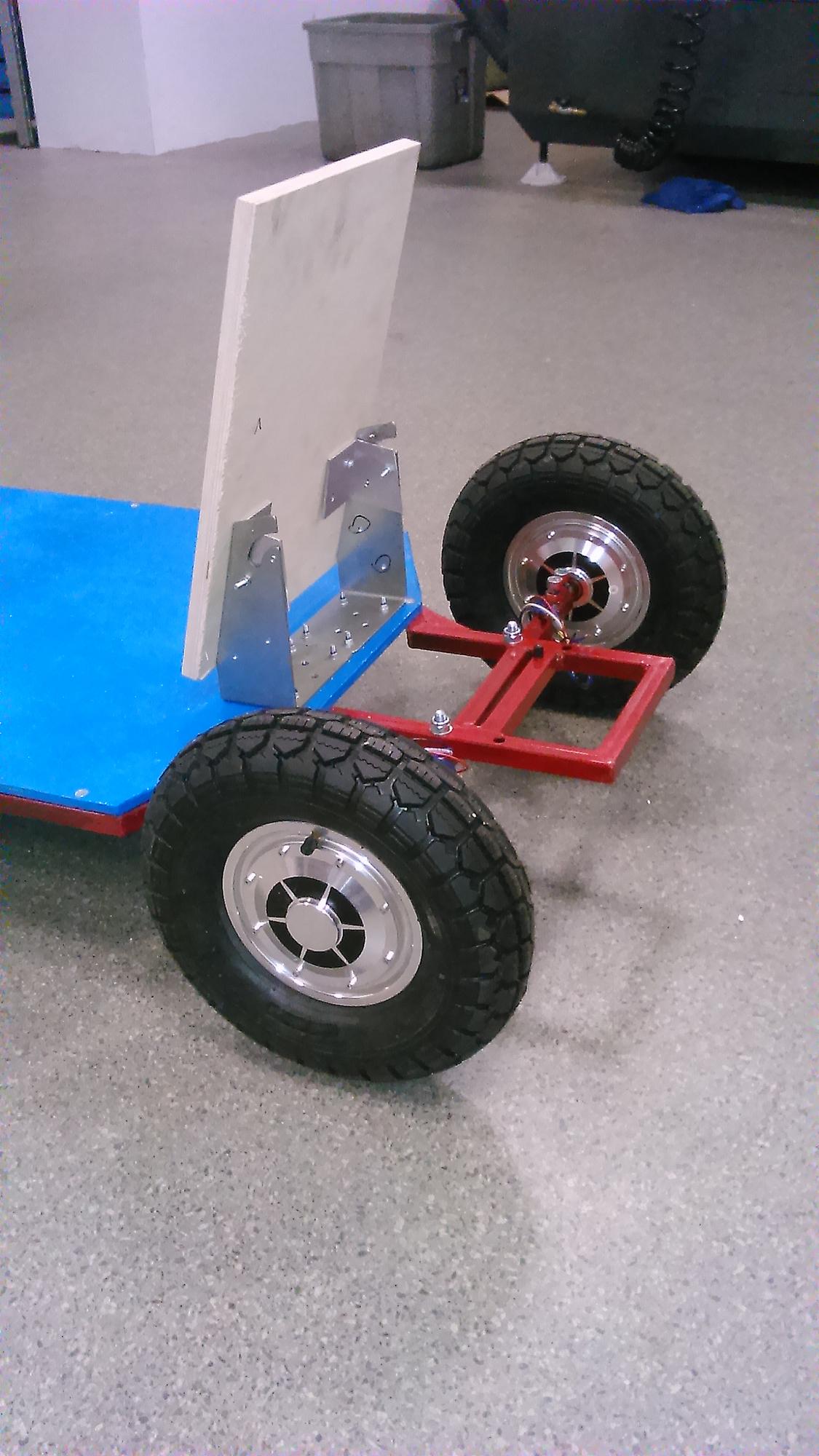

Прикупил покрышки, как по ссылке выше. Они оказались даже под чуть больший диск.Тч должны налезть без проблем.Завтра попробую)
Flygreen
Ну собственно вот )
Натянулось легко и просто, как на родные диски.
