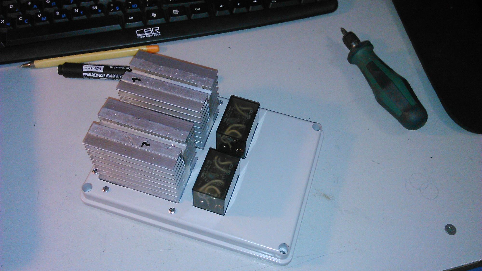

Flygreen
Вот коробочку начал под электронику делать.....  :-)

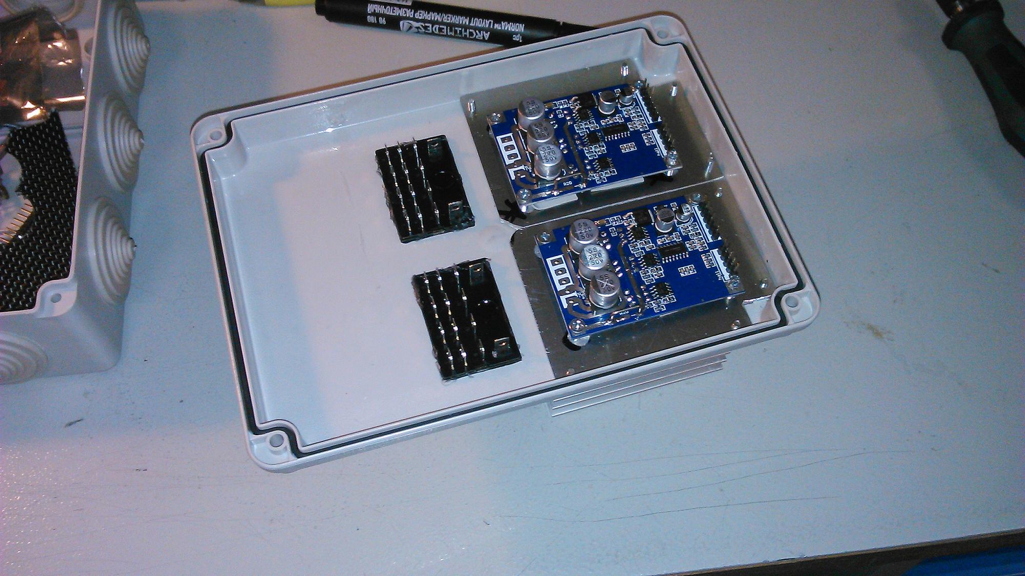

Serj
А в корпусах- это реле?
Как-то их многовато... Мощные.. Зачем они?
Радиаторы на вид великоваты, у вас же не грелки, а контроллеры :)
А изолирующие прокладки  между радиаторами и транзисторами положили?
Stalker
Судя по контактам каждое реле - 4 группы на переключение . Реверс ?
Flygreen
Да, прокладки положил. Без них видимо бубух будет . Радиаторы особо не считал какие надо, так сказать на глаз отрезал  :-D
А, релюшки пока будут для торможения. В момент нажатия тормоза, геркон будет включать реле, которое в свою очередь будет перекидывать контакты мотора с контроллера на блок торможения. И заодно отключать сами контроллеры, дабы не попалить ключи. Ну в целом идея не очень хорошая, ТК не понятно сколько релюхи проживут. ( контакты реле на 220v 10A, а у меня 24 В будет. ) ТК мотора два , то и релюх две.   Решил пока вот так.

Serj
На вид радиаторы можно уменьшить минимум вдвое :), это на будущее..
Чтобы реле прожили дольше- нужно их переключать не под током..
А смысл в реле вообще? если вы хотите внешний 3-х фазный мост и коротить его ключиком- то реле не нужны вообще.
Нужно только гарантированно выключить управление ключами контроллера (ручку газа коротнуть например), а рекуперацию включать с с задержкой на 50-100мс
Flygreen
Есть у меня задумка  одна на тему реле. Вроде того что сначала тормозим ШИМом, если шима мало, то дожимаем педаль до конца и получаем КЗ обмоток двигателя. В целом пока они для эксперимента стоят.

Serj
#139
Ну так шим выводим на 100% при полном нажатии педали и все ок :)
