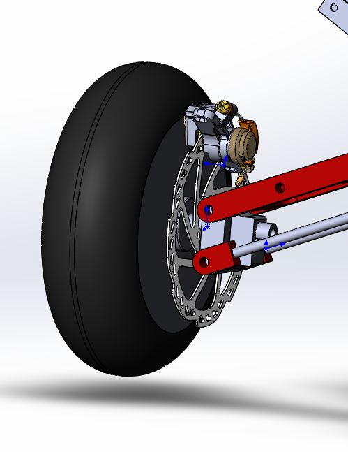

Flygreen
Благодарю,посмотрел.Вот нечто похожее и хочется воплотить. Сейчас пока пытаюсь сообразить как дисковые тормоза приколхозить к МК.

Stalker
#112
Дисковый тормоз на одноопорное МК ?
Скорее уж динамическое торможение !
Хотя ..... Для начала фото в студию ! :-)
Flygreen
#113
Завтра постараюсь выложить. Динамическое это рекуперациия?
PS Почитал про динамическое торможение, в кратце на вики. Я так понимаю надо постоянное напряжение на обмотки подавать ?

Александр CRV
В тех контролерах (а они как правило заточены под велосипеды) которые мне попадались или о которых читал рекуперация вещь бесполезная либо слишком слабая либо просто бесполезная. Техника у Вас выйдет тяжелая. Механический тормоз пригодится.
Я делал торможение просто закорачиванием моторов слишком резко со скорости и при медленном качении с горки бесполезно.
Тем более пилот в заявленные 25кг не сможет остановиться грамотно переключая вовремя заднюю передачу.
Flygreen
#115
Проблема определенная с тормозами есть, тем более что багга возможно будет лазить в горки. А, на склонах сами понимаете без мех.тормоза никак. Посему от рекуперации возможно придется отказаться.
PS Загрузил картинку.
Катаем на электро багги https://electrotransport.ru/index.php?msg=1762325
Строю самокат https://electrotransport.ru/index.php?topic=61719.0#topmsg
big17
Наиболее простой вариант без использования рекуперации - дисковые тормоза на не-ведущие колеса.

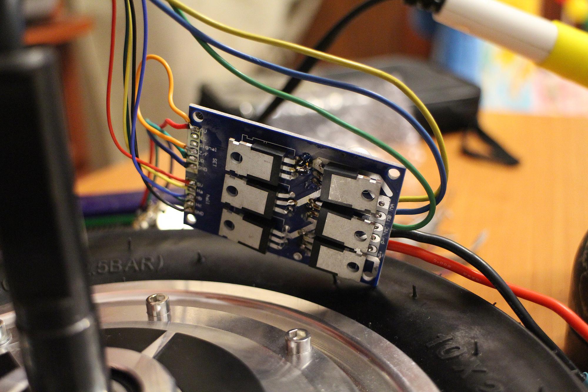

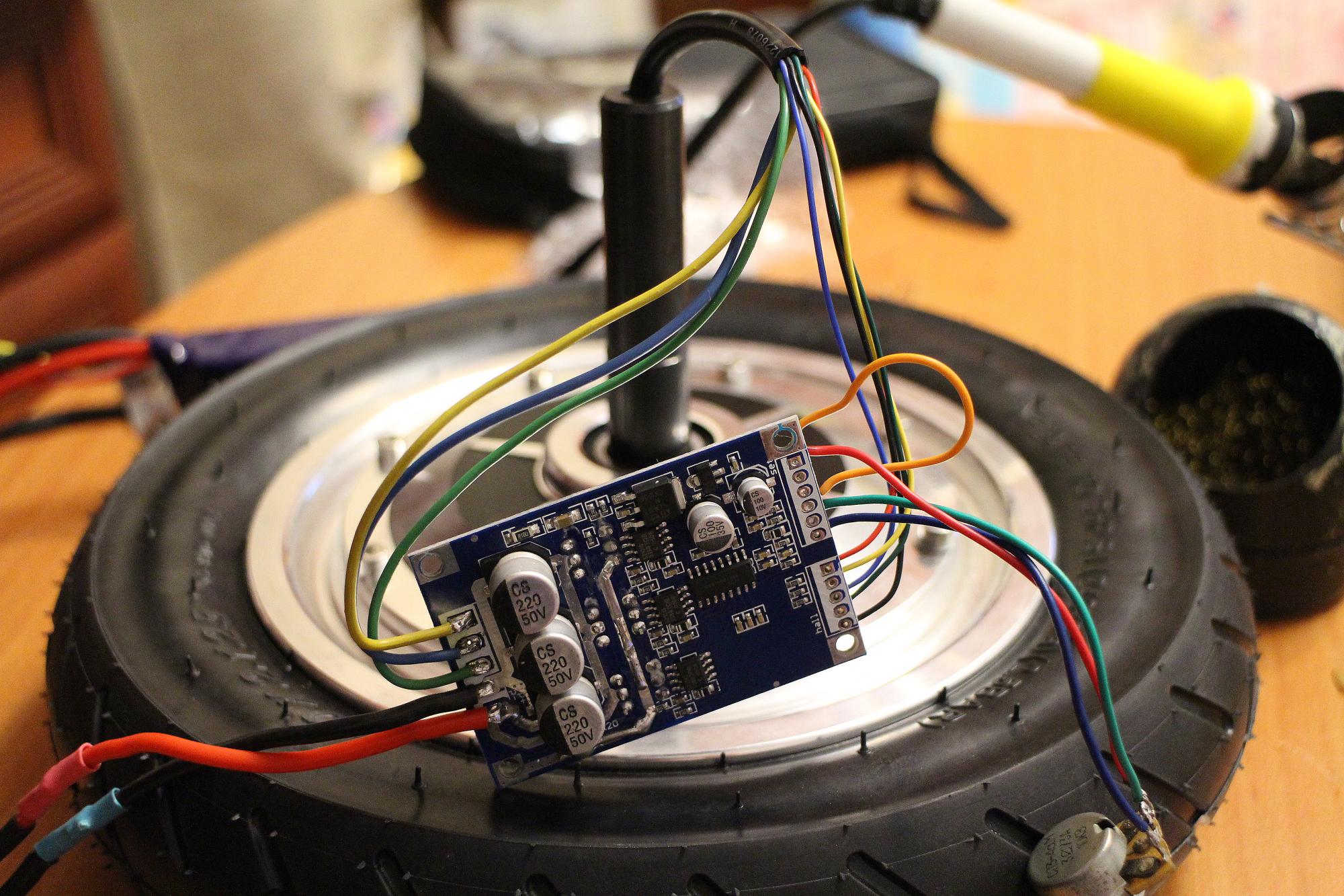

Получил наконец то платки для МК.Буду тестить...
Заказывал две платы для управления МК от гироскутера. Одна плата пыхнула после двух минут эксплуатации. Подключал 12 В от липошки.  Транзисторы( не все, выборочно) сильно грелись.  Вторая плата пока работает хорошо.
Из особенностей : есть плавный старт, потенциометр на 10 кОм регулирует ход плавно и четко. Чувствуется моща - колесо рукой не остановить.  Транзисторы не греются (это без нагрузки) . Пайка конечно говяная, надо все просматривать и пропаивать.  Где-то на форуме читал, что скорость не регулируется от 0, оказалось еще как регулируется. Колесо всегда трогается само , без помощи .  Буду заказывать еще парочку, про запас. Но видимо не у этого продавца. Хотя подозреваю что все платы паяются в одном подвале. Шума кстати я никакого не заметил (чуть позже видос выложу)
PS Пришлось поковыряться с распиновкой выводов с МК. У меня получилось по цветам - ЖСЗ-+ (колесо от гироскутера на 10")  , холл  ЧЗСЖК.
https://youtu.be/HqsOcvH74Bo

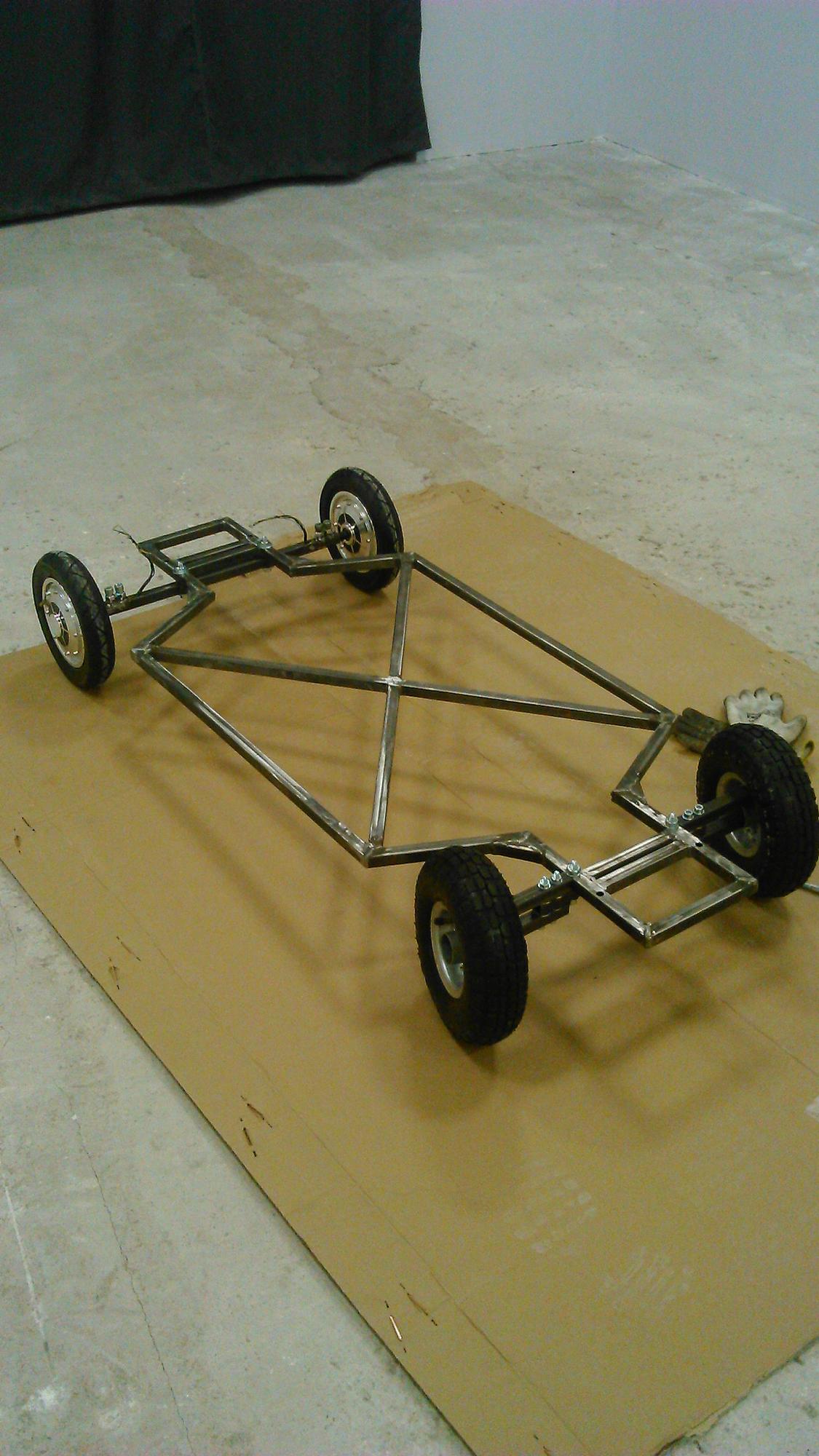

Flygreen
Станок пока занят важными делами.  Посему решил время не терять и собрать пока простую "платформу" для теста электроники.  В процессе буду допиливать детали и постепенно менять подвеску.

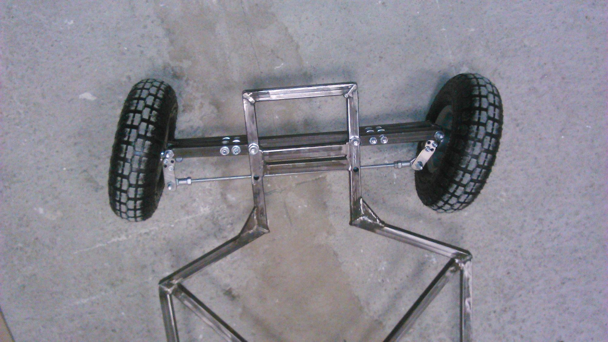

Flygreen
#119
Подбираюсь к рулевой.
PS Пришлось втулки вытачивать для передних колес под нормальные подшипники. Родные подши под 20 мм ось и имели адский люфт. Поставил подши под 12 мм ось.

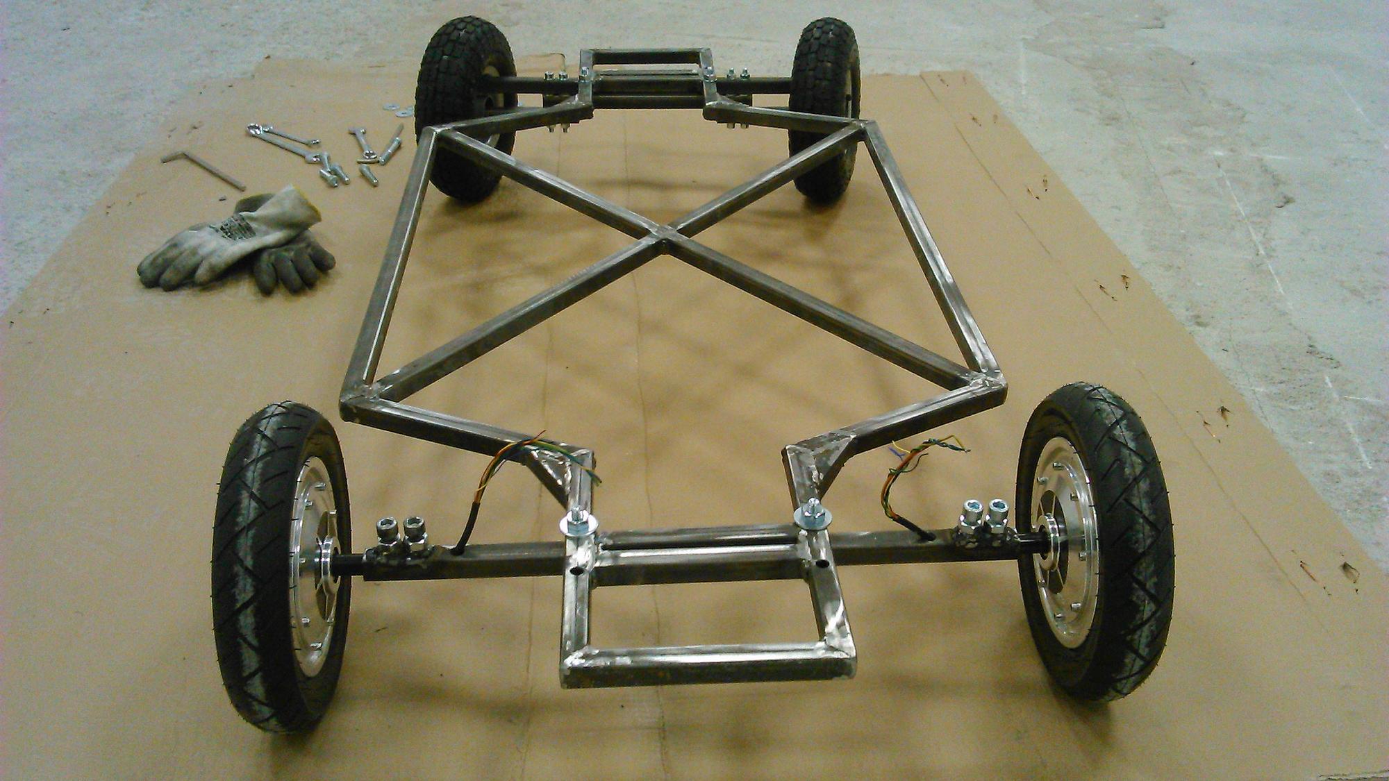

макса
а можно немного подробнее момент крепления задних колес? когда будете разбирать побольше фоток.
и почему труба профилированная а не водопроводная (круглая)?
я никак не определюсь между уголком и ВГП трубой подходящего диаметра. про квадрат даже не задумывался.
Flygreen
Ну у меня трубогиба в личном распоряжении нет. Посему и решил использовать квадрат. А, еще мне не удалось найти водопроводную трубу с не очень толстыми стенками. Они все 2.8 мм. Хотя может плохо искал....
Крепление задних колес , в данный момент, простейшее. Труба с приваренными гайками. Через эти гайки прижимаются оси мотор-колес.
Serj
Я бы не советовал крепить ось от  проворота болтами.. Они тогда хотя бы м10 должны  быть..
   У меня на стенде пара винтов М5 разболталась за малое время  тестов при отладке контроллера гироскутера...
Колесо при 30А имеет более 15 кило тяги... более 600 кг на край винта.. а ось- сырая..
Flygreen
Оси закреплены болтами М10, по две штуки.Так вроде крепко держит.Буду следить в процессе эксплуатации.
big17
Можно использовать просто шлицевые гайки (например, от рулевого наконечника Оки - в любом автомагазине, они м8, емнип). А в болте просто дырку просверлить тонким сверлышком под шпильку.
Без фиксации нельзя ездить, как сильно не затягивай - я так несколько гаек потерял :(
Александр CRV
Любители покататься по бездорожью на квадроциклах все сажают на фиксатор резьбы.
Когда откручиваешь потом такой звук как будто ломается чтото. За то все отлично держится при любой вибрации.
Сам купил такой тюбик и тоже все посадил.
