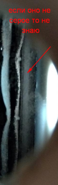

Цитата: Man от 09 Март 2019 в 16:01Как то визуально можно определить "+" и "-" пластины?
Минус серые,плюс чёрные если хорошие,коричневые требуется полечить.

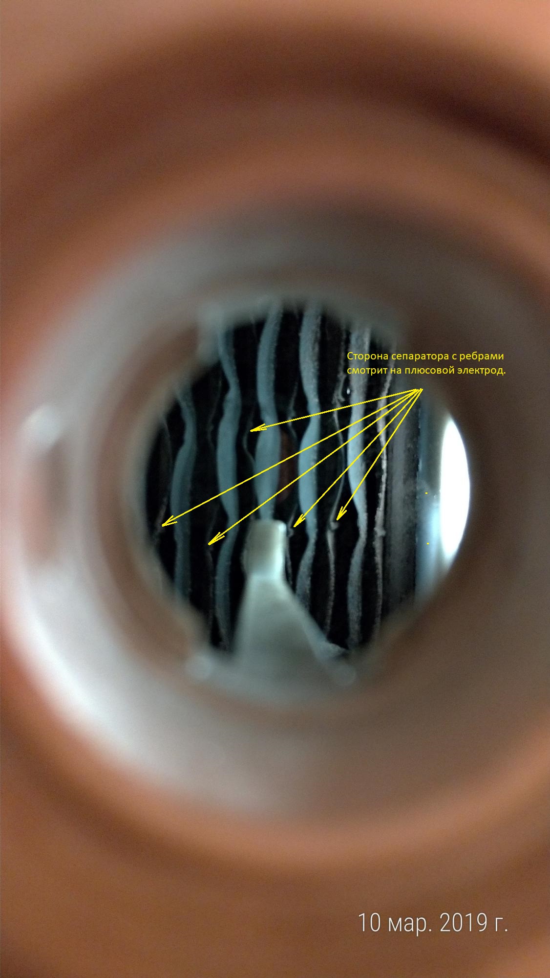

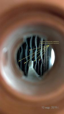

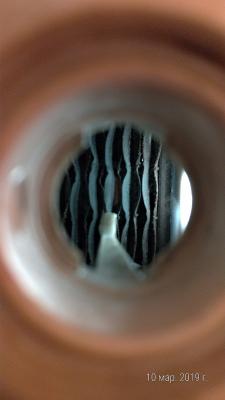

Вот удалось сделать фото больной банки:
Я там вообще ничего не вижу - ни черных, ни коричневых, - все серые.

[user]Man[/user], справа серая,мне нарисовать надо за комп идти.
То что торчит выше всех и гнутое это сепараторы,совать между ними.
Забыл это плюсовая или минусовая банка?

Цитата: Сэм_N от 10 Март 2019 в 09:27Забыл это плюсовая или минусовая банка?
Это банка у минусовой клеммы.

Цитата: Сэм_N от 10 Март 2019 в 09:52как то так
Как вы разглядели плюс и минус - там и там темный промежуток и ничего не видно?
Или вы высчитывали - раз банка у минусовой клеммы, значит крайняя правая часть - минус, а дальше просто чередованием?
Вы писали, что сепараторы - тонкий типа пластик, а там на фото он не выглядит пластиком, скорее похож на тонкий лист металла.

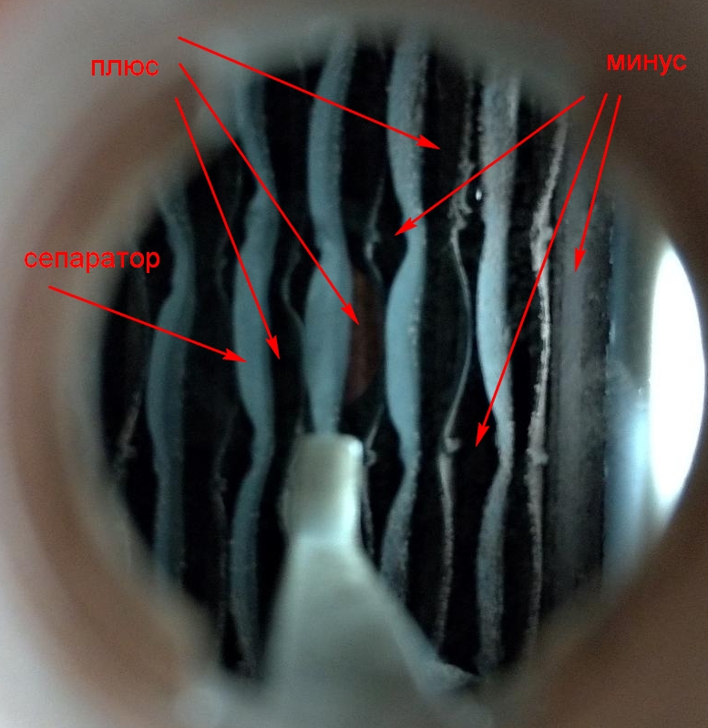

Приветствую Всех Форумчан!
Здравствуйте, Уважаемый Сэм_N!
Я себе так представляю:
Сэм_N
Цитата: Серик от 10 Март 2019 в 10:47Я себе так представляю:
Да так по рёбрами должно быть.
[user]Man[/user], я ничего не высчитывал,увидел серое и коричневое,чередование совпадает,вот и написал.Чем гадать проще тыкнуть мультиметром.
Ткните в сепаратор.Легко гнется и рвётся.

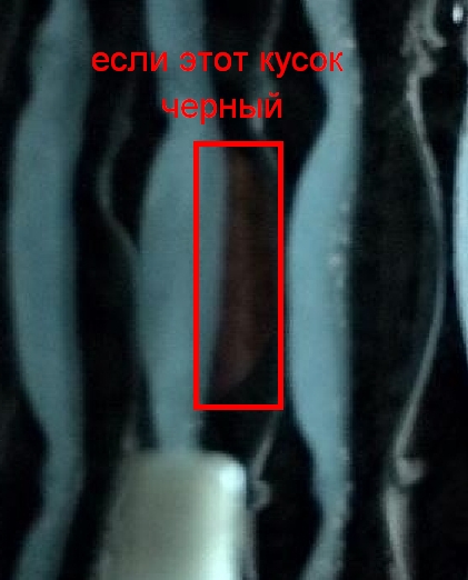

Цитата: Сэм_N от 10 Март 2019 в 11:33Да так по рёбрами должно быть.
т.е. если по ребрам, то с точностью до наоборот "+" и "-" пластины получаются относительно вашей схемы?
Цитата: Сэм_N от 10 Март 2019 в 11:33Man, я ничего не высчитывал,увидел серое и коричневое,чередование совпадает,вот и написал.
Честно говоря я удивлен как вы видите серое и коричневое, я в упор не видел ни в живую, ни на картинке - просто темнота между сепараторами.   :bn:

Цитата: Man от 10 Март 2019 в 13:24Честно говоря я удивлен как вы видите серое и коричневое, я в упор не видел ни в живую, ни на картинке - просто темнота между сепараторами.
Ну если надо показать что и где увидел,пойду опять за комп.
А вообще сверху подсветить нельзя чтоли?

Цитата: Сэм_N от 10 Март 2019 в 15:14Ну если надо показать что и где увидел,пойду опять за комп.
Да, покажите пожалуйста.
Всяко свечу, ничего не вижу
