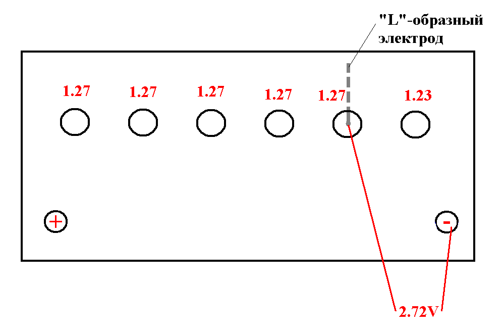

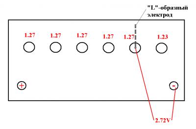

Вчера в поисках отрицательной перемычки в соседней банке с помощью самодельного "L" образного электрода, чтобы измерить напряжение больной банке, наткнулся на такое напряжение 2,72В. Каким образом я мог поймать такое напряжение на банке? Ведь банка вроде бы больная и плотность низкая, а показывает полный заряд ... откуда еще добавок взялся?
PS: Перемычку в первой банке вроде бы увидел и в соседней банке в этой же области пытался нащупать отрицательную перемычку и наткнулся на такое напряжение.

Цитата: Man от 15 Март 2019 в 09:03Вчера в поисках отрицательной перемычки в соседней банке с помощью самодельного "L" образного электрода, чтобы измерить напряжение больной банке, наткнулся на такое напряжение 2,72В. Каким образом я мог поймать такое напряжение на банке?
[user]Man[/user], в момент поимки АКБ заряжалась или отстаивалась ?
Параллельно щупам подключите лампочку, дабы снизить внутренне сопротивление тестера, в таком случае Вы исключите ложные замеры и получите достоверный результат.
Высокоомный прибор может показать вам "левое" напряжение, даже при касании диэлектрической влажной стенки ячейки.
Ради интереса - можете одним щупом коснуться минусовой клеммы АКБ, вторым щупом потыкать сверху корпуса батареи. Если батарею долго не вытирали - сильно удивитесь.
Когда друзья приносят грязную батарею - заставляю их взять на язык два щупа от тестера, одним касаюсь какой-нибудь клеммы, вторым касаюсь середины корпуса батареи.
Если человек, в момент касания щупа с корпусом, машинально снял щупы с языка - надолго запоминает, что батарею надо держать в чистоте, дабы накопившаяся грязь не разряжала батарею.

Цитата: Cyberpapa от 15 Март 2019 в 10:35Man, в момент поимки АКБ заряжалась или отстаивалась ?
Это напряжение после 6ч. отстоя.
Цитата: Cyberpapa от 15 Март 2019 в 10:35Параллельно щупам подключите лампочку, дабы снизить внутренне сопротивление тестера, в таком случае Вы исключите ложные замеры и получите достоверный результат.
Если подключу лампочку, то напряжение будет естественно падать. Как тогда понять какое напряжение в банке и до какого уровня оно заряжено?
Попробовал тем же L образный электродом померить дальше банку, т.е. напряжение 2-х банок, показало 4 с лишним вольт (точно не помню), т.о. я сделал вывод, что раз плотность в след. банке нормальная, а в больной низкая, то не может быть чтобы в нормальной банке напряжение было низким, а в больной нормальное, значит в предыдущий раз я поймал напряжение не только больной банки, но и здоровой. Только осталось понять что за напряжение я там поймал и откуда оно там взялось и как еще можно произвести замер больной банки не прибегая к сверлению АКБ. Ведь при сверлении, я могу так же попасть на такое же напряжение ...

Цитата: Man от 15 Март 2019 в 10:54Если подключу лампочку, то напряжение будет естественно падать. Как тогда понять какое напряжение в банке и до какого уровня оно заряжено?
[user]Man[/user], Вы сначала подключите и повторите то, что делали ранее.
Уверен, без подсказок поймете где истинные циферки, т.к. снижение внутреннего сопротивления прибора исключит ложные измерения...
Сэм_N
Цитата: Man от 15 Март 2019 в 09:03наткнулся на такое напряжение 2,72В. Каким образом я мог поймать такое напряжение на банке?
Плохой контакт с минусом в банке.Термоусадку желательно на щуп.
Man
Цитата: Cyberpapa от 15 Март 2019 в 11:23Man, Вы сначала подключите и повторите то, что делали ранее.
Отключил ЗУ, сделал замер - показал 2,92В, подключил лампочку на 21W, напряжение стало падать но не сильно - до 2,85В и идет постепенное снижение.
