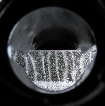

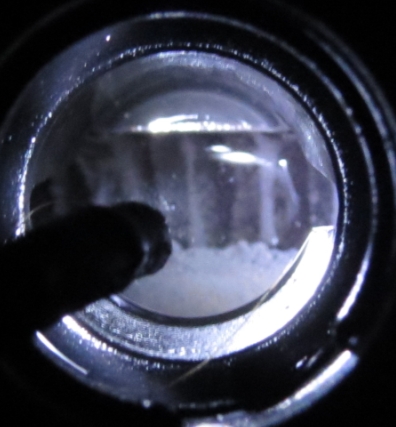

[user]Сэм_N[/user], а сейчас что делать? уже второй час как ток не падает ниже 1А прыгает 1.0-1.1.. акб пузырится, но пока комнатной температуры
Сэм_N
Цитата: parker85 от 23 Дек. 2019 в 23:25внутри колба мерная разбилась, пришлось этот купить..
колбы отдельно продаются и в авто и в хозмагах.
Цитата: parker85 от 23 Дек. 2019 в 23:25уже второй час как ток не падает ниже 1А прыгает 1.0-1.1.. акб пузырится
может и не упасть...если банки некоторые кушают .Пузырится везде одинаково?сейчас также как на видео?даже решетки не просматриваются..
parker85
Цитата: Сэм_N от 23 Дек. 2019 в 23:35Пузырится везде одинаково?сейчас также как на видео?даже решетки не просматриваются..
да во всех одинаково, пластины видны, электролит полностью прозрачный
просто там мелкие-мелкие очень мелкие пузырики.. миллимитровых пузыриков миллион.. иногда крупные булькают..
из-за мелких пластины не видно
Сэм_N
я бы оставил его пока в покое,если даже нечем плотность мерять.
или на 14,4В и утром бы посмотрел ток.
parker85
Цитата: Сэм_N от 23 Дек. 2019 в 23:50я бы оставил его пока в покое,если даже нечем плотность мерять.
Спасибо, так и поступлю..
Вот вопрос остался, почему заряд так странно идет:
https://youtu.be/ScanAdqjxlg
то есть до 14В ток растет медленно потом до 16.3-16.5 ток растет мгновенно, это о чем то говорит или это нормальный процесс?
Сэм_N
пока заряжается ток идёт на хим процессы в намазках,а потом только на электролиз и напряжение быстро растёт.
Вот сейчас у меня на ограничении 14,4В ток 0,4А держится уже часа 4 и не хочет падать.Заряд после разряда,перед разрядом на заряде был 0,1А.
parker85
[user]Сэм_N[/user], ага, понятно, значит пусть постоит до утра с 14.4В.. сейчас ток 1А
Сэм_N
у меня сейчас 14,37В ток 0,35А,если подсвечивать сбоку то вот так,а сверху пузырьки и незаметны.
Но это переполюсованный,нормальный кальций это напряжение вообще не ощущает.Булькает около 15-15,2В.
parker85
плотность 1.28 во всех банках ровно  :-\, маловато будет..
