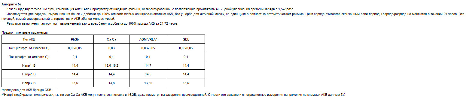

Цитата: stas от 21 Июнь 2020 в 14:47на 5А  алгоритм   часов  на 60 , а там видно будет куда понесет
Это с повышающим током или с понижающим, и напряжения какие? У меня версия 1,22 и в инструкции есть два графика алгоритма 5 но какой а какой б не подписано
Цитата: Vova_n от 21 Июнь 2020 в 14:53I_Win, Марка акб, дата производства, способ ввода в эксплуатацию, сколько времени в эксплуатации, проводилось ли обслуживание акб хотя бы два раза в год? какое напряжение заряда выставляете, сколько времени после этого было дано на заряд всего? не ужели всего 30минут?
30 минут это было когда я решил что он на машине успел таки зарядится. После этого стоял на Алгоритме 1 напряжение 14,4в ток 7,4Ач. После того как написал что заряд окончен, поставил на алгоритм 3. напряжение1 14,4в, напряжение 2 12,1в, ток 9,1А(7,4А+1,7А компенсация нагрузки).

[user]I_Win[/user], Убирайте лампу, не нужна она в вашем случае тем более с таким порогом низа.
Судя по поведению акб вам нужны более радикальные методы заряда, а именно принудительная накачка акб с повышенными порогами напряжения.
Это процесс длительный так что запаситесь терпением.
Ставьте режим БП это алгоритм 1, напряжение 15,6в ток 1,5 а и следите за током заряда, пока он не упадёт до 0,2-0,35а как упадёт дайте знать сколько ампер час влилось. После будет ясно, что дальше делать.

Цитата: I_Win от 21 Июнь 2020 в 15:04Это с повышающим током или с понижающим, и напряжения какие? У меня версия 1,22 и в инструкции есть два графика алгоритма 5 но какой а какой б не подписано
на первый  даже не стоит   тратить время , все перепробовал   для старых только  5-е  лечат причем отлично
