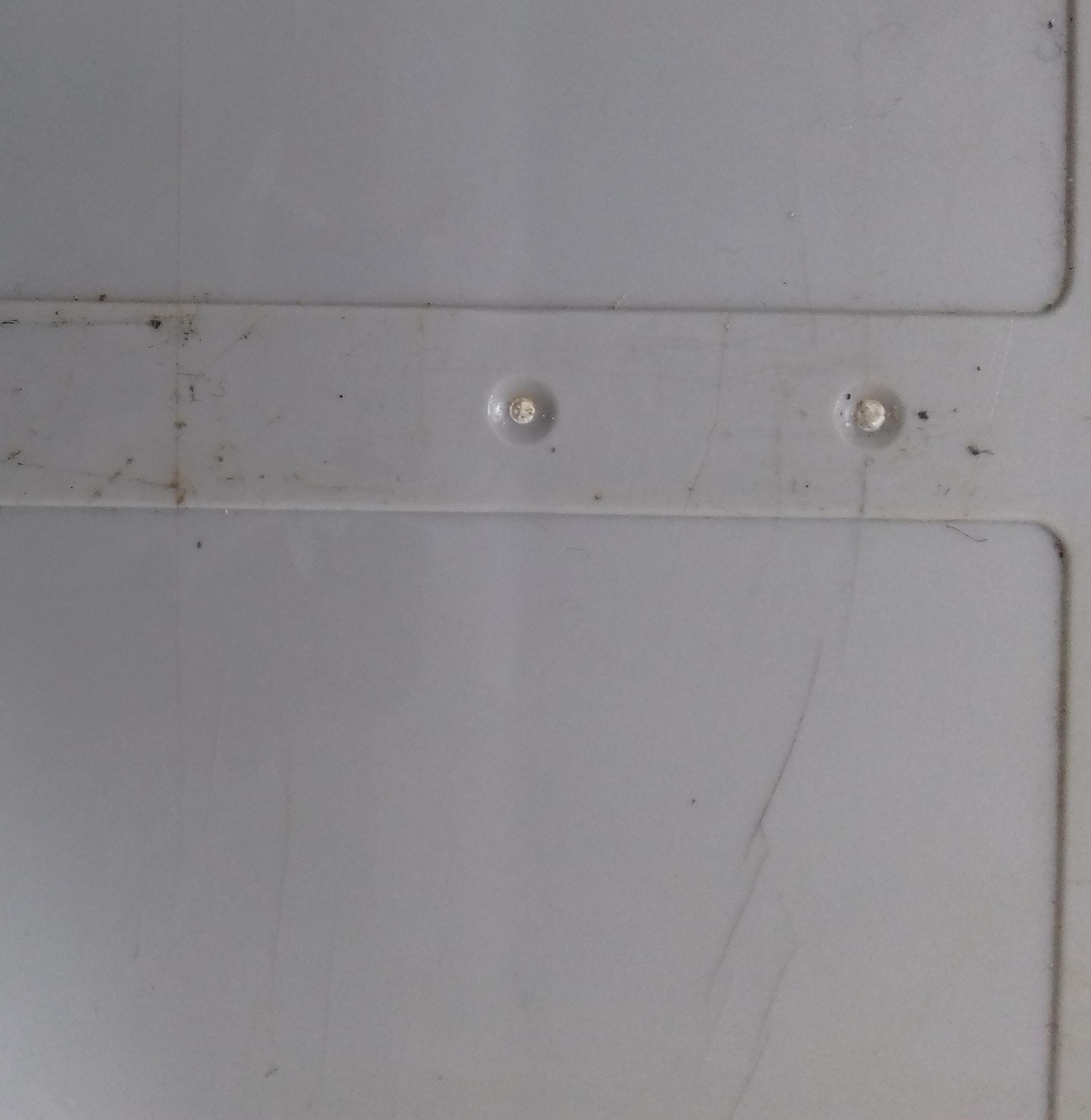

Тут недавно обнаружил где то из под дна есть микротрещина - в очень маленьких дозах выходит электролит.
Как лучше найти данную трещину и чем ее заделать?
Подойдет ли паяльная газовая лампа?
Cyberpapa
Цитата: Man от 03 Апр. 2019 в 13:48Как лучше найти данную трещину и чем ее заделать?
Вытрите насухо АКБ, поставьте на раскатанную туалетную бумагу, подверните её края прикрутив чем-то к бокам батареи, например скотчем.  Оставьте в покое на пару суток. Если имеются микротрещины - на бумаге увидите.

Я их увидел, когда у меня стоял АКБ на бумаге. Менял 4 раза местоположение и все 4 раза в одном и том же месте намокала газета. Получилась полоса достаточно большой - на всю длину банки.
Спрашивал на счет идентификации микротрещины - думал может чем то помазать корпус, чтобы микротрещина сама проявилась - например окрасилась, т.к. визуальный осмотр корпуса ничего не дал.
slonenok
есть специальные спреи и жидкости --- довольно четко и контрастно проявляют
их применяют для удаления кислоты  АКБ

Цитата: Man от 03 Апр. 2019 в 17:36например окрасилась, т.к. визуальный осмотр корпуса ничего не дал.
1) Навряд ли на черном корпусе удастся увидеть окрашивание.
2) Большая точность определения микротрещины не нужна, т.к. лучше чем-то закупоривать трещину с набегом на близлежащую поверхность.
3) При намокании бумаги можно царапинами сделать метки мест подтекания.
Визуальный осмотр не покажет места протечки, необходимо смотреть под большим увеличением.
Пример микротрещин в корпусе АКБ
2,5 года назад этих микротрещин не было видно глазом, удалось рассмотреть только под увеличением.
Увеличьте картинку и увидите множество трещин. В данный момент они потемнели, ранее потемнений не наблюдалось.
За 2,5 года не придумали каким средством устранить течь электролита.

Цитата: Cyberpapa от 11 Апр. 2019 в 22:331) Навряд ли на черном корпусе удастся увидеть окрашивание.
у меня белый корпус АКБ
Цитата: Cyberpapa от 11 Апр. 2019 в 22:332) Большая точность определения микротрещины не нужна, т.к. лучше чем-то закупоривать трещину с набегом на близлежащую поверхность.
Это как и чем?
Добавлено 13 Апр 2019 в 17:57
Цитата: Cyberpapa от 11 Апр. 2019 в 22:33За 2,5 года не придумали каким средством устранить течь электролита.
Выяснил, у меня течь на дне, а там ребристая поверхность.
Что тогда делать?
Кто-нибудь пробовал паяльной лампой пластик подплавлять чтобы заплавить микротрещины или суперклеем?
