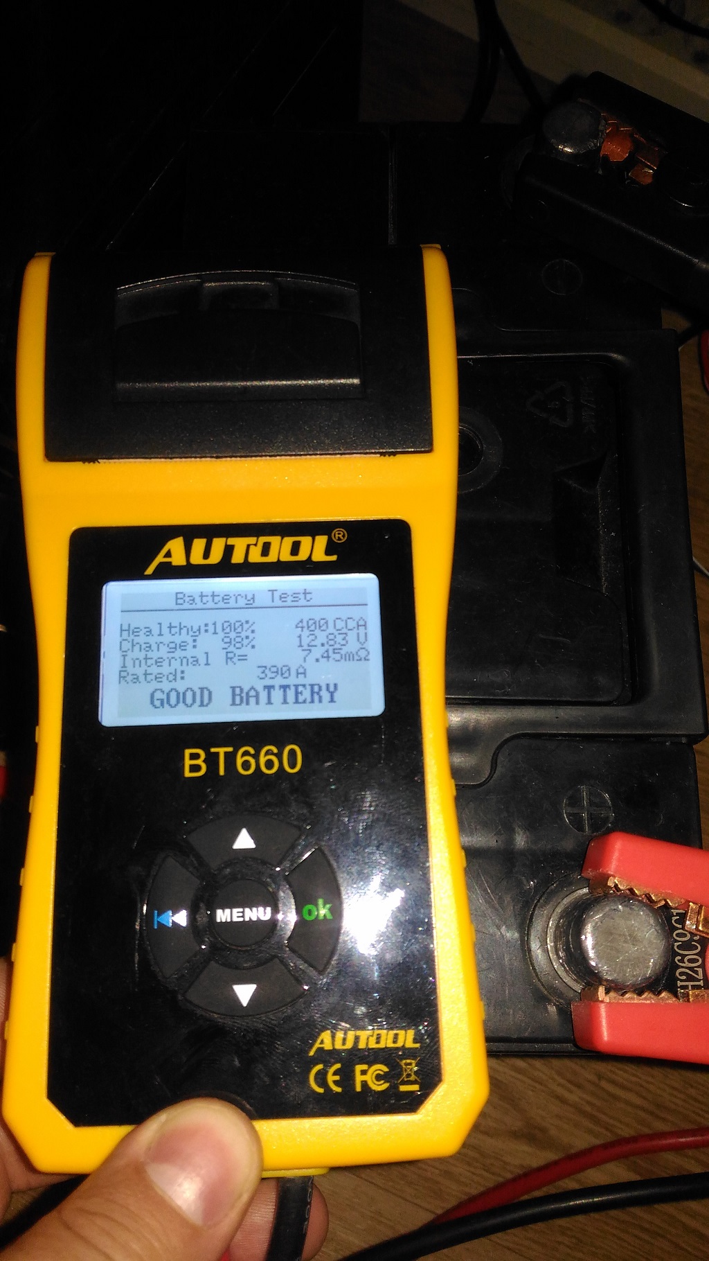

Мой под опытный из Китая ожил и вполне себе пригоден для эксплуатации, тестер показывает, всё гут и это подтверждает контрольный цикл током 8ампер до 11,5в вывалилось 27,83ач, то очень не плохо.

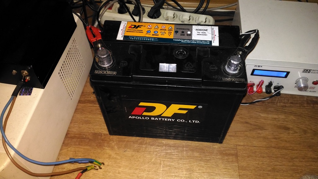

      Пришло время и я купил новый аккумулятор (Са/Са). Зарядил Вымпелом 55 до 14.4V током 0.1С. Потом поставил на качельки 0.05С (14.7V-13.6V). После стоял сутки на 13.6V (ток при этом был примерно 30ма). Перед отключением решил кратковременно поднять напряжение до 14.7V, аккумулятор закипел, при чем сильно по звуку, отключил. Теперь для меня вопрос, зачем многие их заряжают до 16.2V ?

Цитата: Yura24ru от 02 Сен. 2020 в 16:44Перед отключением решил кратковременно поднять напряжение до 14.7V, аккумулятор закипел, при чем сильно по звуку, отключил. Теперь для меня вопрос, зачем многие их заряжают до 16.2V ?
Дык чтобы на 14,7В не кипел! Не знаю, что вы такое купили, но мой 2 летний аккум КаКа при 16,2В еле шипит на 0,6А без ограничения напруги. Где-где пузырик поднимется...
Так что у вас либо коротыш, либо простой недозаряд, при котором сульфаты в кислоту уже перейти не могут из-за низкого потенциала выталкивания составляющих сульфата из него, а оставшаяся площадь пластин имеет высокую плотность тока соответственно, и кипит. Баланс десульфатации с кислотой при 14,7В наступил. А вот если с вашим замечательным прибором, по-взрослому подойти к качелям - ток 0,1С, напруги 16,2/13,7В, да на сутки-другие - вот тогда узрите истинное состояние правильно заряженного аккума! А так вы его засульфатируете окончательно, и всего делов.
