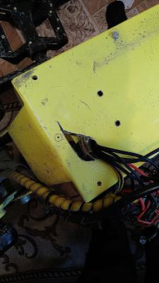

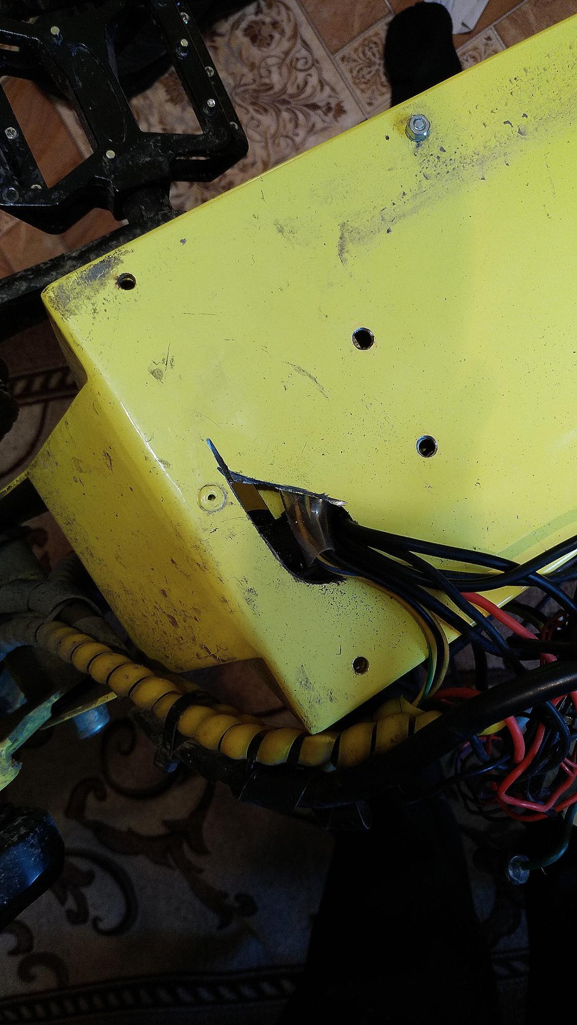

Как ты решил проблему чтобы провода завести? Проэктировщик специально сделал такое маленькое отверстие что пришлось раму распилить, не могу я провода засунуть на свет ит.д И ещё беда, приехал контроллер 18 фетовый, коробочка совсем по другому выглядит, и как ее крепить где насверлено отверстия не знаю. И фазные бананы обе (папа) на мк и на контроллере новом что пришел, пипец короче  %-) %-) %-) %-)
tmkt
Цитата: paulost от 29 Авг. 2018 в 15:08
Как ты решил проблему чтобы провода завести? Проэктировщик специально сделал такое маленькое отверстие что пришлось раму распилить, не могу я провода засунуть на свет ит.д И ещё беда, приехал контроллер 18 фетовый, коробочка совсем по другому выглядит, и как ее крепить где насверлено отверстия не знаю. И фазные бананы папа на мк и на контроллере новом что пришел, пипец короче  %-) %-) %-) %-)
я думаю, что проектировщик специаильно так сделал, чтобы каждый по своему усмотрению дырки делал под провода )
лично я предпочел бы сверлить, чем делать такой внушительный пропил ;)
и да, я вообще ничего этого не делал, провода пустил везде снаружи :) шахид-дизайн форева   :dance: :pardon:
да, и под фары тоже, просто в щель между крышкой боковой и рамой проснул
контроллер закрепил внизу, примотав его пластиковыми кабельными стяжками к крышке контроллера, а уже крышку контроллера привинтил штатным образом к днищу рамы

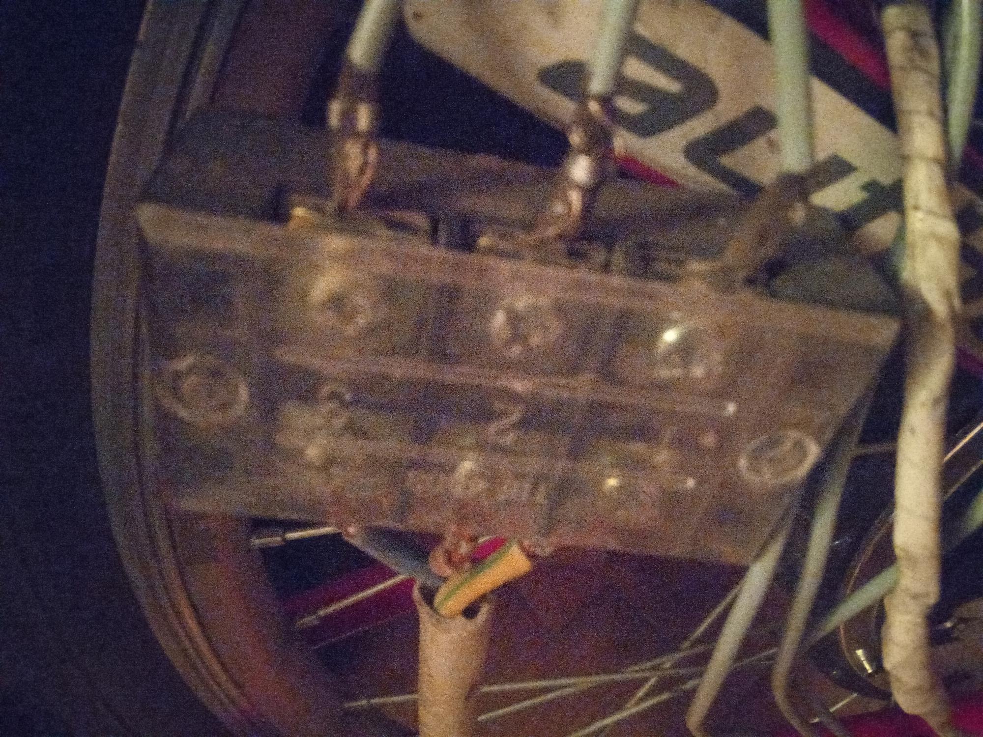

интересно как это выглядит? и насколько быстро можно разъединить контроллер и колесо?
acyd
#1469
мы такими в сварочниках обжимаем концы кабелей. Обжать можно тупым керном и молотком, если нет спец обжимки.
В мощных в контроллерах контактные площадки под винт -  прямо на корпусе, такие наконечники удобно прикручивать к шине.
А если в воздухе будет висеть - то это просто жесть - три таких бутрерброда стянутых винтом и гайкой с  гровером. Скорость разбора впринципе нормальная, но как это изолировать?
alexandrFox
[user]acyd[/user], есть контактные площадки под такие клеммы. я тоже использую этот метод. лучше любого разъема. (ничего не окисляется, ничего не греется) с контактными площадками допускается болтанка на открытом воздухе. единственное они не влагозащищены. но влагозащиту можно сделать в них самому.

Цитата: alexandrFox от 30 Авг. 2018 в 21:35единственное они не влагозащищены
а зачем там влагозащита? от коррозии если только. Коротнуть то чтобы это утопить в море надо.
tmkt
в качестве влагозащиты подойдут термосопли  :eureka:
в последнее время заливаю ими почти всё, что паяю на своем евеле (который не телепортатор), ибо он расчитан на любую погоду, и провода реально блин закисляются и корродируют, седня вот как раз бибикалки лишился таким образом... перепаял - залил  :exactly:
[user]tmkt[/user], сопли херня. Я герметик силиконовый в термоусадку заливаю.
alexandrFox
[user]DragonTM[/user], соленая вода отличный проводник. по весне можно закоротить фазные и гудбай феты. уменя такое было.
у меня колодка получше будет. металлические части клеммы вообще не вылазят. и да, герметик на силиконе огонь. термосопли не обладают такой хорошей адгезией как силикогерметик. + довольно несложно отваливаются они от вибрации. герметик держит все это.
[user]alexandrFox[/user], солёная вода имеет сопротивление во много раз выше сопротивления мотора.
