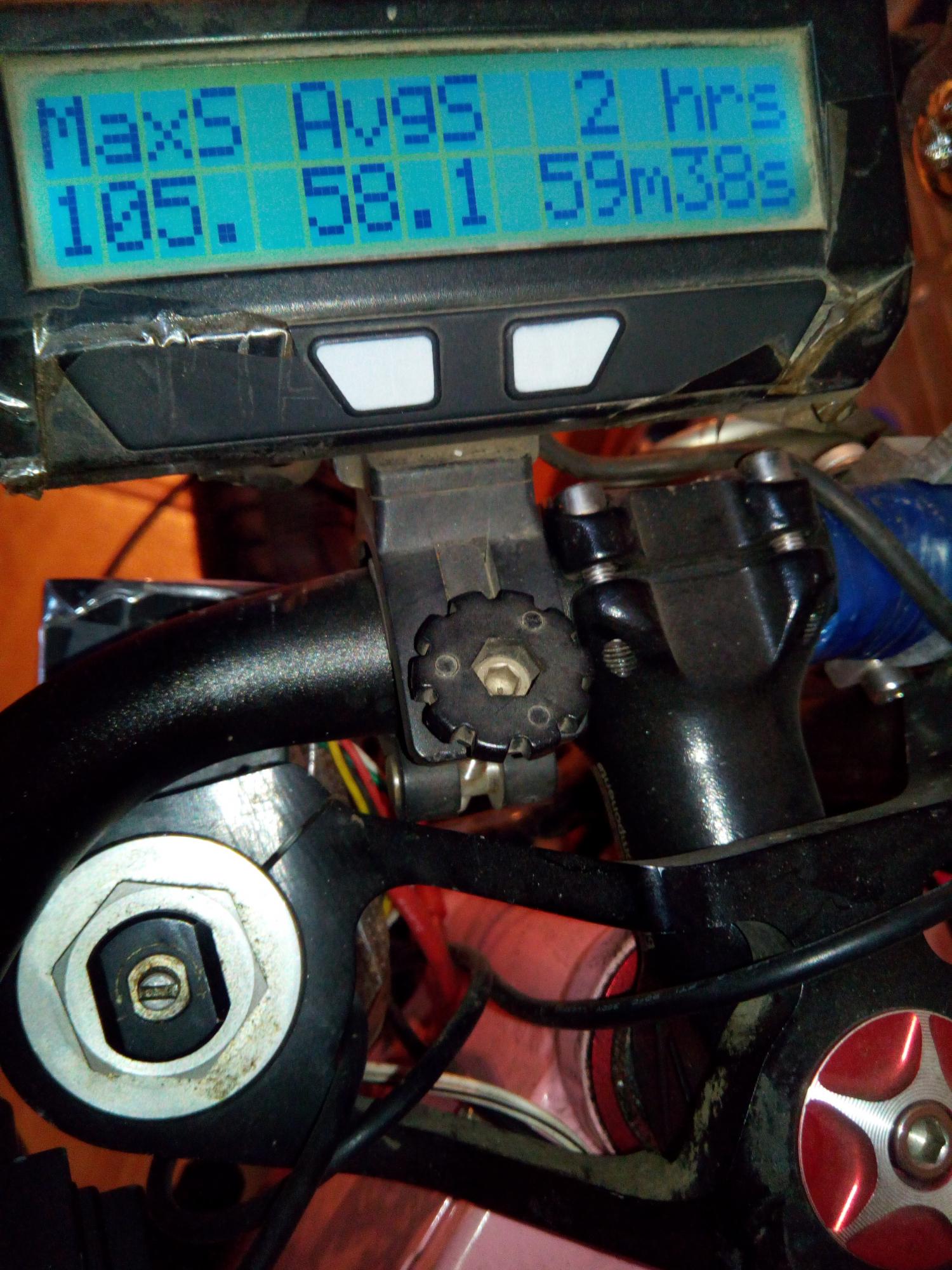

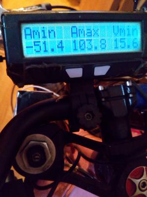

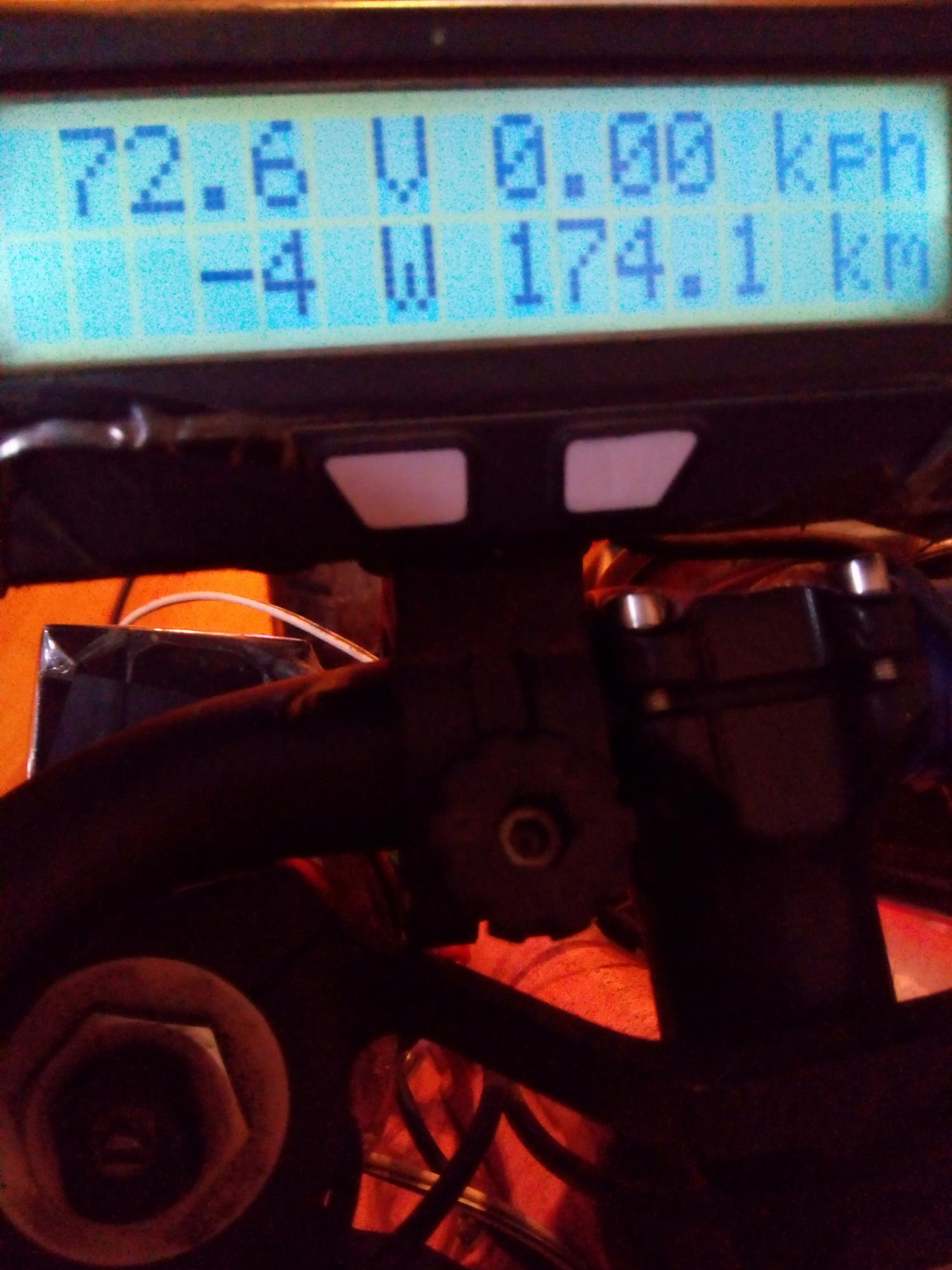

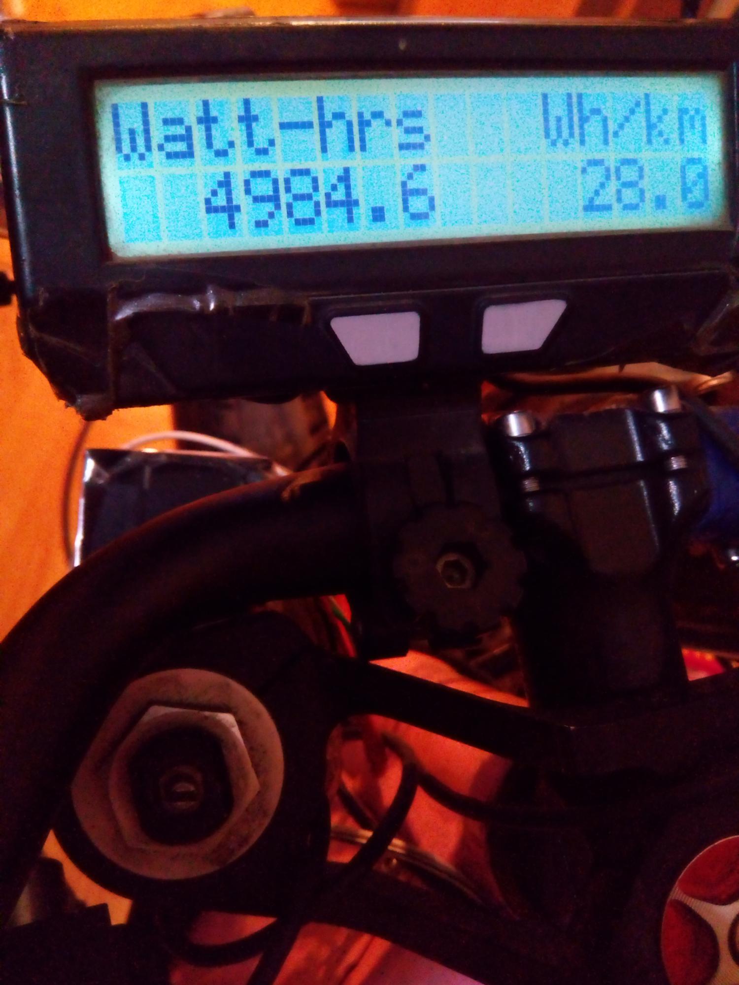

В общем на днях скатался на условный дальняк ) аж на другой край МО ))
В общем вот статистика! Заслуживает внимания  :exactly:
пробег
время, средняя скорость и максималка

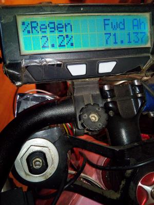

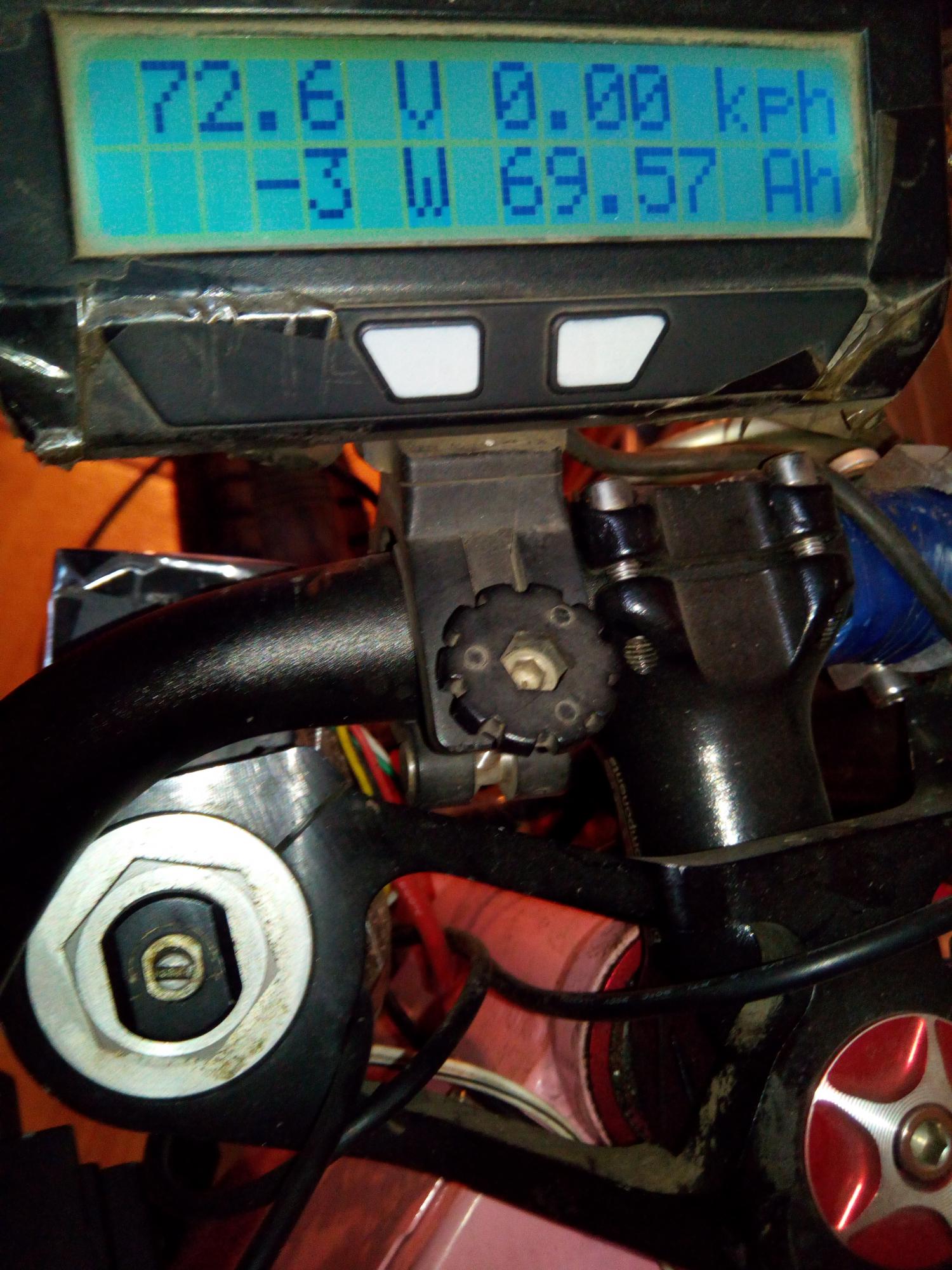

ампер-часы (тут был на самом деле микс из основной сборки 20s и километров 20-30 я проехал на резервной 13s)
а вот ватт-часы это показатель поточнее и расход ХОРОШИЙ для телепортатора  :wow:

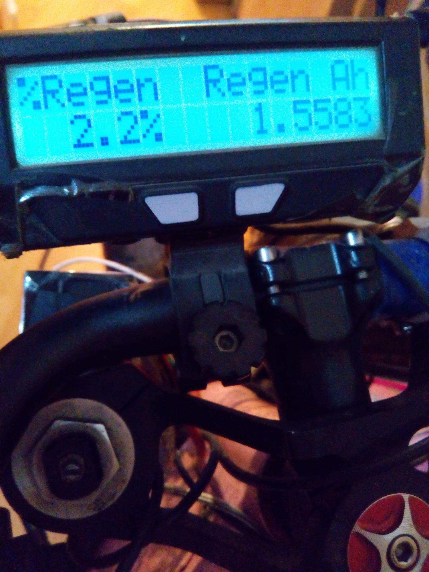

Ну и далее сколько истрачено, сколько нарегенено и пиковые токи    :exactly:
